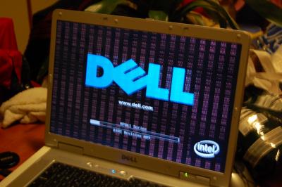

Ez általában a vidkártya memóriájának a meghibásodása. Esetleg elégtelen hűtés miatt túl melegszik, de ez sajna inkább videoram lesz.

Adott egy dell inspiron 9400-as. Tegnap játék közben lefagyott, csak a kikapcsoló gombal lehetett újraindítani.
Azután a dell bejelentkezó képernyő csíkos (függőleges csíkok mintha sok kis macskakarom nyom lenne), a windows betöltő képernyő csíkos a windows betöltése közben kékhalál, de úgy széttöri a képernyőn a szöveget hogy olvashatatlan.
Safe módban tökéletes a windows (a dell bejelentkező és a windows töltés még mindíg csíkos) 1600*1200 16 biten van a safe mod és ott nem csíkos.
Újratelepítettem, dell betöltő csíkos windows indító csíkos, a windows betölt rendben szintén 1600*1200 16 bit a maximum. 7900-as driver feltelepítése közben kifagy fekete képernyővel felül villogó fehér csíkok.Szerintetek mi lehet a gond. A dell diagnosztikus szoftver szerint minden oké.

Nekem is Dell 9400 van. Portalanitsátok és minden ok lesz. Nekem játék alatt felmegy 85 fokra persze emelt órajelekkel. Hűtés beálításra használjátok az I8fan-t Az én akkum 2 éves 24% elhasználodáson van..... Vettem bele egy 9 cellásat Angliából 26k volt mindennel együtt és eredeti, ezzel kb 3-3,5 órát bír de csak egyszer teszteltem . Elnyűhetetlen masina imádom... persze a venti nálam is sokat megy.
jah: a gpun a paszta kökeménnyé válik 1 év után.

Nekem is 9400 Inspironom van, 2006.októberi es produkalja azokat a dolgokat amiket leírsz. Raadasul egesz nap porog a huto, meg ejszaka is.
Terrorista
Van egy Inspiron 9400-am. Azt vettem észre, hogy mostanában melegebb a gép mint kellene. A vga hőfok 80 fokot is eléri játék alatt. Alapon olyan 50-60 fok között. Érdemes vele foglalkozni, vagy ezek a hőmérsékletek megszokottak?
Tény, hogy lassan 2.5 éves és ráférne egy tisztítás. Gondolom némi por szépen rátelepedett a hűtésre.Ilyen problémával fordulhatok a szervizhez? A gépnek egyébként semmi baja, nem produkál semmilyen hibát, csak melegebb a megszokottnál.
A másik problémám az akkumulátorral van. Telep nélkül kb. 10 percet sem bír ki a gép, pedig az akkumulátor töltöttsége azt mutatja teljesen fel van töltve. Ugyanakkor a vista és a laptop biosa is sem látja az akkumulátort. Mintha nem is lenne benne. Egyébként többnyire mindig hálózatról használtam, ez okozhat az akku élettartamában károkat?
Van még egy 3. gondom is. A töltőnek a hőmérséklete se valami bizalomgerjesztő. Egyértelmű, hogy melegszik a cucc, de annyira csak nem melegedhet fel, hogy már-már nem lehet kézben tartani...
Ha valaki találkozott már a fentebb leírt problémákkal és van rá megoldása is, akkor kérem ossza meg velem.
