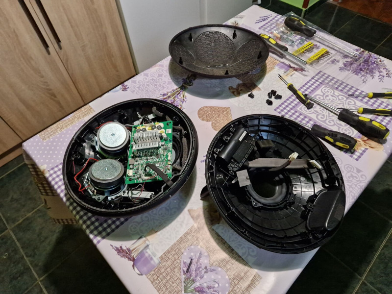

tobias40
Czimby #15840 üzenetére
Szétkaptam a cuccost a videó alapján egyszerű volt,van benne csavar bőven!

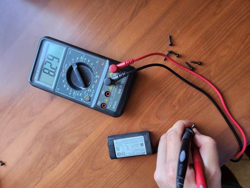

Hogyan mérjem ki az akksit hogy valóban az-e a baja,van mérőműszerem de nem tudom mit hova kell kapcsolnom..
Vagy tuti hogy akksi csere kell?
Megrendeltem onnan amit linkeltél személyes átvétellel,de jó lenne tudni hogy tuti az a baja...Nem tudtok Szeged-Kecskemét-Szolnok(Dél-kelet Mo-on) irányában szervízt aki megcsinálná nekem ezt a forrasztást,esetleg náluk is lehetne kapni ilyen akksikat?

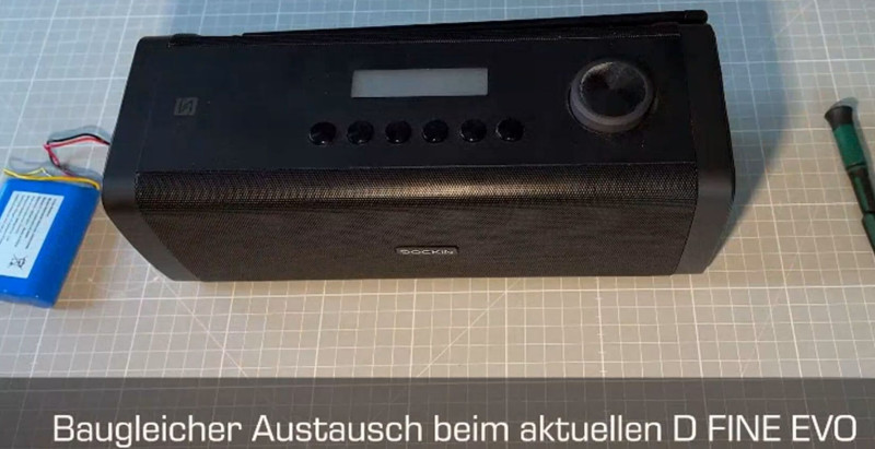

tobias40 #15836 üzenetére
Egyébként tudsz forrasztani van valai jobbfajta pákád?
Ugye lithium akkura nem szabad forrasztani, ponthegeszteni kellene.
Mert meg van rá az esély hogy az ember arcába robban ha nem profi és sokat pöcsöl, melegíti.
Érdemes forrfüles akkut venni akkor ez a veszély nem áll fenn. -

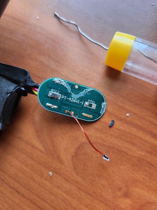

szab120 #15823 üzenetére
Közben megoldottam a gondot. Akkumulátoron van egy alaplap, azon halt meg egy/két alkatrész. YouTube videó alapján el távolítottam, át hidaltam réz kábellel és működik. Az enyémben LG akku van, teljesen jól működik az akku és a hangszórók is. Ahogy olvasom idővel az összes terméket érintheti B&O szinten.

“Valaki találkozott már ilyennel?”
Tökéletes kórtünet! Egy emeletről kiejtett JBL Flip 4-nél láttam, hallottam ugyanezt! Ha kellő amperszámú töltőről hajtottuk, utána is szépen ment, de magában 5 perc után torzított a mély. (Ez veszi ki legnagyobb mértékben az áramot, mivel a mélynél a legnagyobb a tekercs kilengése a hangszóróval, ergo a legnagyobb ekkor a tekercs indukció is, ami arányosan csak nagyobb áramigénnyel tud megvalósulni.)
Szóval hiába mérsz jó feszt. az akksi már nem bírja árammal. A leadott teljesítményhez ugyanis nem csak feszkó kell, hanem áram is. (P=U*I)
Ez a különbség egy villamos berendezésnél az üresjárati meg terhelt állapot között. Ha már szól a zene, ott semmire nem megy az akksi feszkója, sőt le is fog esni ha jobban megméred!
Marad az akksicsere. -

Akkunak kíváncsiságból le mértem a feszültségét, 8.29-8.30 volt. Papíron 8.4-állt, tehát még van benne feszültség. Lehet az akkun egy vezérlő adta meg magát? Valaki találkozott már ilyennel?(Akitől vettem már jeleztem ezt felé)
Tippet segítséget előre is köszönöm. -
