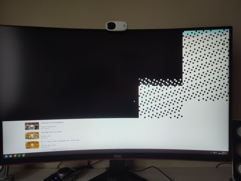

Lehet, hogy rossz topicban teszem fel a kérdésem.
A képen látható jelenséggel találkozott már valaki? Teljesen random csinálja, általában böngészőzés, sok tabozás közben. Van, hogy csak ezek a kis fekete vagy fehér kockák jelennek meg kis területen. A másik verzió, amikor hosszabb ideig inaktív vagyok, akkor magától jelenik meg hasonló a képernyőn 1 másodpercre kb. Furmark tesztnél, játéknál nem jelentkezik. Driver legfrissebb, windows szintén. Win 11-et használok.Van ötletetek? Köszi!

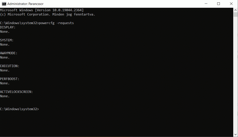

Valakinek nincs valami ötlete, hogy a monitor miért kapcsol be egyből elalvás után?
Mindegy hány percre van állítva amint azt eléri a monitor lekapcsol és egyből vissza.
Gigabyte Aorus Master 3060 Ti és LG 32GN650-B 165Hz monitorom van. -

Gépcsere után a következő a hibajelenség: Win10 alatt amikor a képernyő alvó üzemmódba lép, periodikusan 30 másodpercenként "nincs jel - az eszköz készenléti módbe lép" jelenik meg a monitoron. Az előző konfigommal nem volt ilyen probléma, a neten se találok rá megoldást.
A konfig:
Alaplap: Asus ROG Strix B650E-F
VGA: XFX Speedster SWFT 319 Radeon RX 6800 CORE
Táp: Be Quiet Pure Power 12 M 750W
Monitor: Samsung S34J550WQRA TV HDMI-n keresztül van rákötve, de lehúzva is ugyanaz a jelenség.
Tudnátok segíteni?
Köszönöm! -
