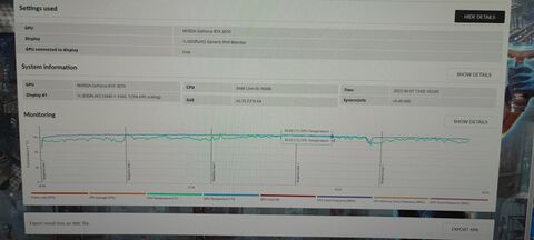

Furmark stressztesztet futtattam ~5 percig, ezalatt nem jelentkezett a hiba. Megnéztem a hőmérsékleteket is, kb azonnal (fél percen belül) eléri a 80-82 fokot (hotspot ~105), viszont ott is tartja, GPU-z performance limitnek thermalt ír.

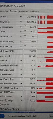

Azért is gondolom, mert ha feltekerem manuálisan a ventit, 0-ról 50%-ra mondjuk afterburnerrel, akkor is röffen egyet a venti, ha beleérne valamibe az folyamatosan karistolna. De ha sebességen van nincs hangja. Hirtelen terhelésváltás nem tetszik a csapágyazásnak szerintem.

Ez az RTX 30 eléggé elcseszett lehet, ha ekkora szélsőértéket képes produkálni a GPU hőmérséklet.
Vagy csak az AIB partnerek cseszik el azzal, hogy szar pasztát használnak?
Azért egy ~400 wattos 630sqmm felületre nem szabadna tenni, csak csúcs pasztát.
De gyanítom, az is szar, hogy tervezés miatt vannak túlterhelt gócpontoka GPU-ban és ettől alakulhat ki nagy különbség hot spot és avg hőmérséklet között. Ez amolyan flag ship problémának tűnik + az utóbb két generáció csúcs kártyái iszonyat éhesre sikerültek.
