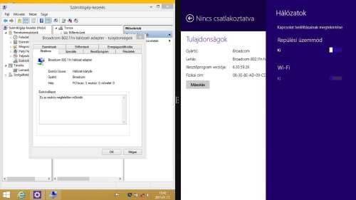

tserrof77
westcoastog #20391 üzenetére
Még egy dolog. Jobban átnéztem, és úgy néz ki, hogy (legalábbis 8.1 64bit alá) a Broadcom benne van a 8.1-be, míg a többi (Atheros, Intel, LiteOn) meg kellene driver. Ne nézz hülyének, de tuti Broadcom van benne? Esetleg nézd meg, az illesztőprogramok/Hardverazonosítók alapján, nem-e egész "véletlenül" nem Braodcom van benne, és a 8-as rakott fel rosszat...
westcoastog
fn+f5 sem csinál semmit.
De egy másik fórumon is láttam hogy valakinél ez van, de nem írtak semmit rá.
tserrof77
westcoastog #20389 üzenetére
Meg még ha el is nyírod, be akkor is tudod kapcsolni, meg ezekbe ugye 2 kábel is van, ergo valamit csak kéne látnia.
Még egy hülye kérdés.. ezen nincs külön kapcsoló a gép elején vagy oldalán?? (Nekem a B575-ön van pl valami hasonló )
Azaz ezzel ki/be lehet HARDVERESEN kapcsolni, és még kell neki a Fn+F5 (vagy valamelyik) amivel SZOFTVERESEN kapcsolod.
westcoastog
tserrof77 #20388 üzenetére
Eddig sosem kellett az a helyzet, másik g580-nál sosem volt ilyen, meg mikor ez a bizonyos gép nálam volt, akkor sem kellett semmi hozzá, csak driver fel és kész. De leszedem azt a launch managert.
Szóval most meg vagyok zavarodva hogy mi van itt.
Azért a wifi antenna kábelt csak nem nyírhattam el, hiszen azt nem szedtem ki csak az alaplapot.. Arra is minden vissza van dugva.
Utilitiesben csak lenovo souliton center van. -
tserrof77
westcoastog #20387 üzenetére
Azt hiszem, más gépnél, de volt már szó róla, a Quick Launch vagy Launch Maneger kell hozzá. De nem a driverek között fogod megtalálni a letöltéseknél a Lenovo oldalán, hanem az Components --> Software and Utilities között.
westcoastog
Üdv, van nálam egy lenovo g580, broadcom wifivel. Most volt szétszedve, kitakarítva újrapasztázva, de az a gondom hogy a wifi modult hiába látja a windows, nem látja a wifi hálózatomat a cucc, most raktam rá win 8.1-et, ott is fel van települve az eszköz, de ha rámennék nem engedi bekapcsolni a wifit, ki van szürkítve.
Újra telepítés előtt a win7 sem tudott csatlakozni sehová.
Nem érem el a tulajdonost, így nem tudom hogy eleve megdöglött e a wifi, vagy én csesztem e el valami.Volt már nálam ez a gép régebben, de akkor semmi ilyen gond nem volt. Valami ötlet?

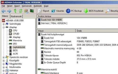

SebajTobias
Sziasztok fórumozók!
Egy Fujitsu Siemens LI1705 laptopba szeretnék mamóriát bővíteni. Volt 1 Gb Hynix ram benne, vettem mellé még 2 Gb-ot szintén Hynix-et. Most a masina az indulás elején megáll, ha mindkettő benne van. Külön külön megy.
A bios leszámolja a memóriát, kiírja hogy 2.8 GB. Leellenőrzi a perifériáka, és itt lefagy. Nem tudok belépni a biosba se. Kész. Ha csak az egyik van benne, akkor még két-három sor ír még ki. Valami kerner verziót, meg ilyeneket, aztán indul a windows.
Ja a BIOS 1.0D
Az a gond, hogy elég ellentmondásos a netem az infók. Néhol, hogy max 2GB, Slotonként 1GB, máshol 2x2. Nekem most megy 1 slotba 2GB....Valaki valami ötlet???
UI: [Nemrég] szintén kérdeztem lassú net miatt, az óta procit cseréltem T7200-asra, de a valódi probléma az volt, hogy a T-s szakemberek, elfelejtették kitörölni a régi IP címet ami statikusra volt állítva.... Pedig kétszer is köjöttek :-)
Csak hogy kerek legyen a sztori. -
