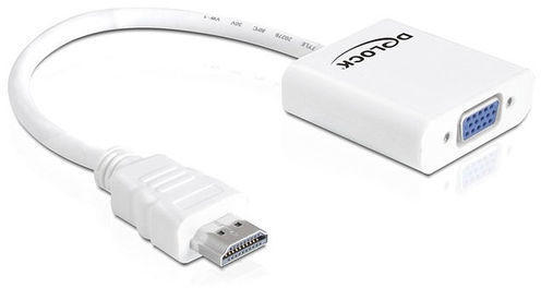

rabbit87 #19884 üzenetére
mert a HDMI és a DVI digitális jel, a D-Sub meg analóg, aktív, elektronikával rendelkező konverter nélkül nem tudod átalakítani.
a DVI-t azért (és akkor) tudod analóggá alakítani, ha DVI-I csatid van, mert az küld analóg jelet is, amit aztán csak szét kell drótozni a D-Sub lábaira.
a te általad megálmodott konverzió azért nem működött, mert a HDMI nem bocsát ki analóg jelet, ezért a HDMI - DVI átalakítód analóg jeleket továbbító lábai jel nélkül maradtak, így eggyel arrébb a DVI - D-Sub konverternek nem volt mit továbbküldenie.az analóg jelet a DVI-I bal szélén látható 4 pin küldi
a kolléga által linkelt átalakítót próbáltam, projektorral nem mindig szeretett működni, néha laptoppal se, de nem jöttem rá mi a kehe, szóval ne lepődj meg, ha esetleg nem menne.

rabbit87
sziasztok!
Segítséget szeretnék kérni!Adott egy Dell laptop, HDMI kimenettel, amire szeretnék külső LCD monitort kötni, ami sima VGA csatlakozós.
Tehát a következőképpen kötöttem össze!Monitor VGA csatlakozó -> VGA / DVI-A átalakító -> DVI-I / HDMI átalakító -> laptop HDMI port
Csak a kép átvitelére lenne szükségem, a minősége tudom, rosszabb lesz, mint amit a hdmi tudna.
Kérdésem, hogy működhet-e ez az összeállítás vagy sem?
Összedugva a csatlakozókat és külső megjelenítőre kapcsolva a laptopot nem történik semmi, a sötétségen kívül.képekben is megpróbálom szemléltetni:
köszönöm!
