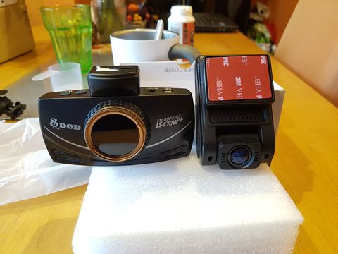

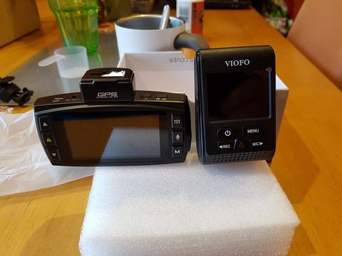

Ezeknel az uj autoknal a visszapillanto koruli tomerdek erzekelo es kamera miatt egyik hasonlo felfogatasu kamera sem idealis. Vagy kitolod a fenebe az utas fele, akkor ugye ha tul kicsi a latoszog, az egyik oldalbol alig marad valami es melle az utasodat az oruletbe kergeti, mert szimplan zavaro, ha valami ott log a latoteredben. Ha meg az erzekeloket tartalmazo box ala rakod, mar teged zavar, mert az igy is szegenyes kilatast megjobban rontja.

Autót váltottam nem rég, egy J Astra lett, amiben már van mindenféle érzékelő. Ezért a visszapillantó mögött gyakorlatilag van egy nagy gyári takarás. Elképzelésem sincs jelenleg hova lehetne rakni a mini 0806-ot, de ha valakinek van hasonló problémája érdekelne, ki hova rakta fel?

Persze, egyertelmu. Azert a kepminosegre kivancsi leszek. Ha megkon a CPL filter, akkor lesz realis az osszehasonlitas.
Meretben nincs akkora kulonbseg, sulyban igen, ami betudhato az aksinak. A DOD -ot sajnalom, mert nagyon elegedett voltam vele minden teren. Ellenben a felfogatasi rendszert tekintve nem az igazi, VIOFO ezen a teren veri. -

Az uj autoban nem fer el a DOD(es semmilyen hasonlo felfogatasu) a visszapillantotol. Most ahogy van, ugy zavar, mert a visszapillanto ala log, es nekem is takar, az utast pedig kifejezetten irritalhatja, mert nem eleg, hogy nagyon lelog, meg az utas fele ki is kellett tolnom. A coupe -ban nem volt gond, olyan volt a szelvedo lejtese es a tukor pozicioja, hogy siman bement moge, es egyaltalan nem volt a latomezoben.
