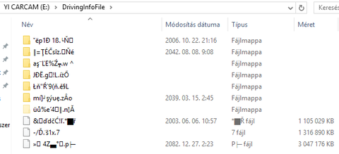

Doky1988
Udv!
Nagy kerdeseim utan raszantam en is magam egy Xiaomi Yi kamerara.. Elso nap teszt utan maximalis elegedettsegem.. egyenlore egy 16os kartya van benne ami eleg karcsu.. durvan 2,5 ora felvetelre eleg... Tervezek venni egy 32es kartyat, class 10et, am ebbol is van az U1 ami 45/10mbps illetve az U3 ami 90/80.. eleg lehet az U1? Vagy van meg egy ugynevezett Industrial kartya ami jobban birja a sok ujrairast.. (90/45mbps) nyilvan Kingston a valasztott.. ki mit mond?
