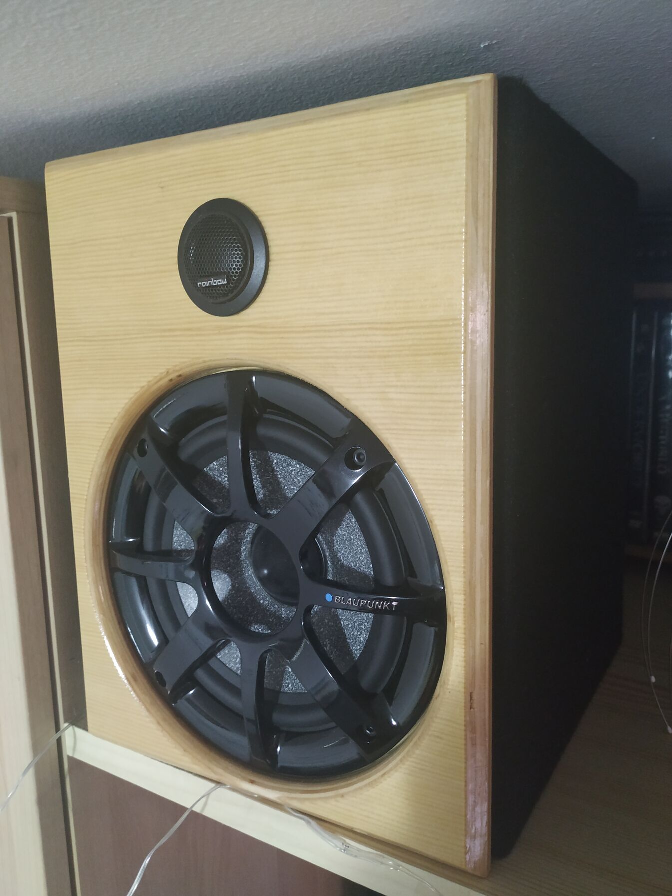

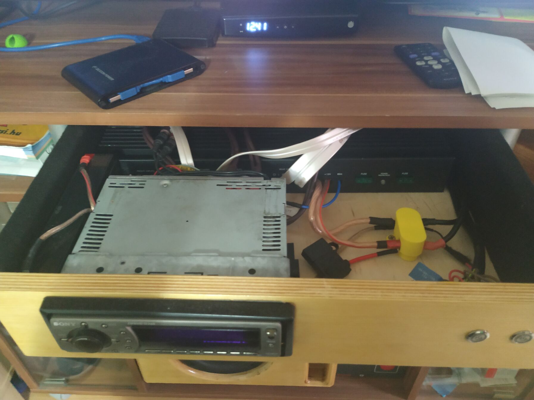

Magamnak építettem egy szobai konfigot, jórészt meglévő komponensekből, a bolti 80-100e Ft-os kategóriával összevethető a hangminősége kb. Persze térben, freki lefedésben azért megelőzi azokat.
Én ebből építkeztem:
-TDK 45A-es táp
- Pioneer MP77 fej
- Emphaser EA490 erő
- Rainbow W 165 SLX komponens szett (9l-es zárt dobozban, vatelinnal bélelve, szerencsére vannak publikus T/S paraméterek, 11l az ideális neki, nagyjából ott járhatunk)
- Jantzen audio 165- ös sub, 20l körül refi ládában. (ez szobai motyó)
- kábelezés 90%-ban Kácsa/Neotech
- TV-vel egy Fioo-DAC-al van összekötve (TV-ből digit jel jön csak)Pár kép:
Több kép, akit esetleg érdekel:
