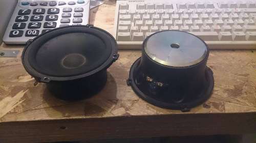

Adonimus
Az egyik cimborám azt kérdezte, hogy ha ennyire ellenzem a koax hangszórót, miért gyártanak olyat? Jogos kérdés, de azt válaszoltam, hogy MNC-t és SAL-t is gyártanak. Ezért gyártanak koax-ot is. Jó válasz volt?

Osynho
Adonimus #40512 üzenetére
A lukacsos kosár morel-re hasonlít.
