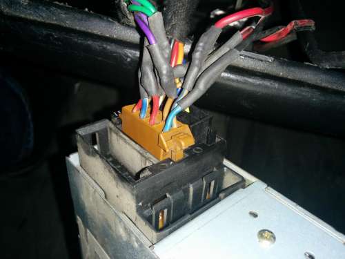

Üdv urak!
Segítséget szeretnék kérni autórádió bekötéshez.
Az autórádió hátulja így néz ki.
Az autóból kilogó kábel pedig ilyen lenne, illetve amit a rádióhoz adtak azt fogom kézben.
Látható hogy a rádió hátulján hiányzik a narancs vezeték csatlakozója, ami egyébként az autóból kilogó iso csatlakozónál be van kötve.
Kérdésem hogy kell a narancs vezetékkel foglalkozni? vagy rádughatom így a magnót a kábelre és nem lesz vele gond?
Elnézést ha nagyon amatőr a kérdés, de még soha nem kötöttem be ilyesmit.
Válaszokat köszönöm.
