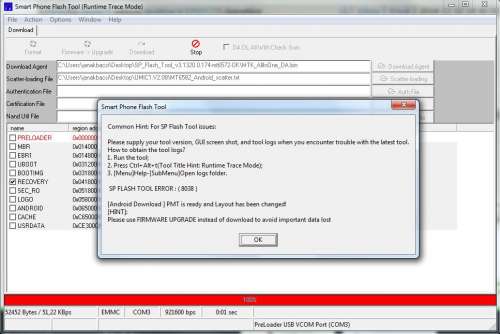

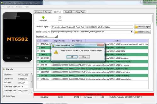

köszi, de nem tudom felflesselni a recoveryt sem. hibát ír ki a flashtool. tanácstalan vagyok.

janakbacsi #93178 üzenetére
Akkor érdemes egy MTKDT mentést csinálnod (lehetőleg 2.5.2-es verziónál nem magasabbal, az lehet, hogy 2 scattert fog csinálni, és a PMT végűt tudod használni.
Vagy a 2.5.3-assal csinálsz mentést, és az 5.x-es flashtool-t használod.
MTKDT mentés nélkül amúgysem szabad nekilátni flesselni.szerk.:
vagy éljünk veszélyesen és write memomry-val felteszed. -
janakbacsi #93172 üzenetére
Ha van root elérésed, akkor tedd fel MUT-tal, vagy dd-vel.
Ha nincs, akkor válassz másik flashtool-t. -
arfer
Számomra ez azt sugallja, hogy a telód partíciókiosztása nem egyezik meg azzal a ROM-mal, amelynek a scatter-ét használod. Ha van MTKDroidTools-os mentésed a saját telódról, hasonlítsd össze a scatter-eket...
