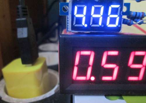

			  stmiklosi tag válasz  csubuka
								#86043
							üzenetére csubuka
								#86043
							üzenetéreSzevasztok!
 Amit itt láttok, ott balra az a sárga egy 5V (USB), 2A töltő.. Ennyinek adták el. Ezt a 2A-est azért vettem, mert besokalltam a 0,5A-es töltőktől, már amit tudtak. Hogy ne legyen gondom, gondoltam, veszek egy 2-est, úgyis annyit vesz fel a kütyü, amennyi neki kell. Azt gyönyörűen látni az USB "közbetét" V/A mérő kijelző, ezt 3 másodpercenként váltja.
 Hogy mit tud a 2 -es? Látható a fényképen, amely a kis ferdeszeműnek készült. (A piros az A-mérő) Szétszedve, a benne lévő IC adatlapja szerint is max. 1A-t tud. És ez az 1A is kínai mértékegység szerint...
 Nem mérgelődni szántam ezt, hanem inkább bekalkulálni, hogy hogyan is "gondolkodik" kis barátunk, és ennek tudatában üzletelni velük..
 Üdv: StMiklos

			  kcsa veterán válasz  csubuka
								#86043
							üzenetére csubuka
								#86043
							üzenetéreMinden lítiumos akkut tartalmazó cucc tartalmaz töltőelektronikát - ebben van szabályozva a felvehető áramerősség, szerencsésebb esetben az akku terhelhetőségéhez igazítva. Ezt rá szokták írni egyébként az eszközre, dobozra, valamire: pl. 5V 2A vagy hasonló. Ha találsz hasonló értéket a powerbankodon ahhoz az értékhez nézhetsz optimális töltőt - de ha pl. csak 1A-t tud felvenni, akkor vehetsz száz amperest is, akkor se lesz gyorsabb.  @Laza: Redmi Note belső diagnosztikája alapján korrekt töltővel 1.5A felett is tud felvenni, és szépen látszik hogy minden egyéb (iphone, stb) töltővel korlátozza magát 500mA-re. (+/- 5mA)
			  alexw801 senior tag válasz  csubuka
								#86035
							üzenetére csubuka
								#86035
							üzenetéreHa veszel Kínából egy "Charger doctor" vagy hasonló nevű kütyüt, az egy USB papa - USB mama aljzattal rendelkező A és V mérő. A töltő kábellel sorba kell kötni. Felváltva mutatja a Voltot és a mAmpert. Meg fogsz lepődni. Minden töltési ciklus csökkenő töltőárammal a 0 áramig megy, eközben a feszültség 5,1 - 5,2 V körül áll. A töltők névleges ráírt árama a max., ennél kisebb árammal megy a töltés.
 Ha ráteszek egy 2A töltőre egy Bluetooth fülhallgatót, akkor szépen kb. 70 mA-el tölti.Ára kb. 500 Ft.
								#86039
							üzenetére csubuka
								#86039
							üzenetéreHamisítanak azok mindent  Egyetlen megoldás van csak, megbízható eladótól vásárolni.Sajnos Egyetlen megoldás van csak, megbízható eladótól vásárolni.Sajnos Én egy ilyet vettem - ez sem 100%. Ahogy rengeteg töltőt, ezt is iphone kompatibilisnek gyártják le, ezért mezei androidos telefonok nem vesznek fel rendesen töltést belőle, csak 500mA-t. Sajnos ez is inkább iphone-hoz való, ezért kellett benne gányolni.  (amúgy a tapasztalataimról töltők terén készül egy cikkem logout-ra, odáig már el is jutottam hogy két szót beleírtam (amúgy a tapasztalataimról töltők terén készül egy cikkem logout-ra, odáig már el is jutottam hogy két szót beleírtam ) )
			  csubuka addikt válasz  Laza...
								#86036
							üzenetére Laza...
								#86036
							üzenetéreNa ez nem jó hír viszont... akkor a 2A az csak ilyen elméletben létező fajta... Nem jó helyzet. Megnézem az 1,5A-eset, köszi! A powerbank van olyan korrekt, hogy elvileg ezt kezelje is, eredeti minden jel szerint, így nem kéne felgyújtania a házat  Persze a töltő más tészta... Persze a töltő más tészta...
								#86034
							üzenetére Laza...
								#86034
							üzenetéreDe az hivatalosan felvesz 2A-t a bemenetén... én meg 0.75össel töltöm... Jó hogy így egy nap kb... Igenis fog, mivel most nem harmad akkora töltőáramot kap, mint amit kaphatna... A 0.5höz képest érezhető már az időbeli javulás így is, csak valami korrektebb töltő kéne.
