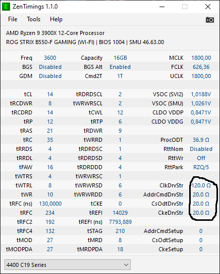

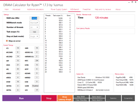

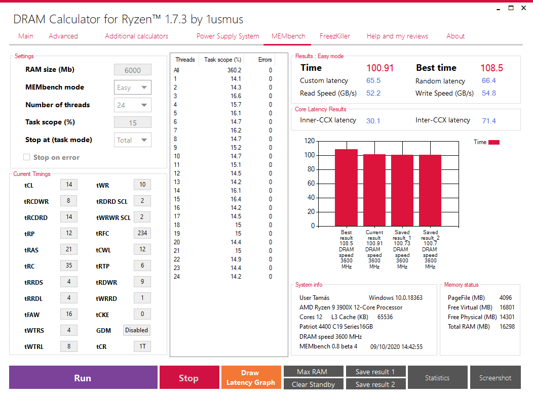

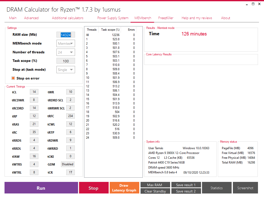

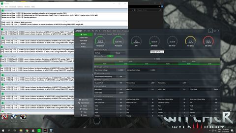

Egy kis helyzetjelentés memória ügyben.
Továbbra is Patriot Viper Steel 4400MHz CL19-es ram 3600MHz CL14-en hajtva.
Memóriafesz kereken 1.5V, tovább nem megyek
Ez jött ki belőle:
Ha valaki próbálkozik GDM disable móddal, akkor a bekarikázott részt alkalmazza, szerintem másnak is beválhat, nekem az alap auto értékekkel (24,24,24,24), be sem boot-olt a gép, ezzel viszont stabil! Az első elég lehet 60-as értékkel is! -

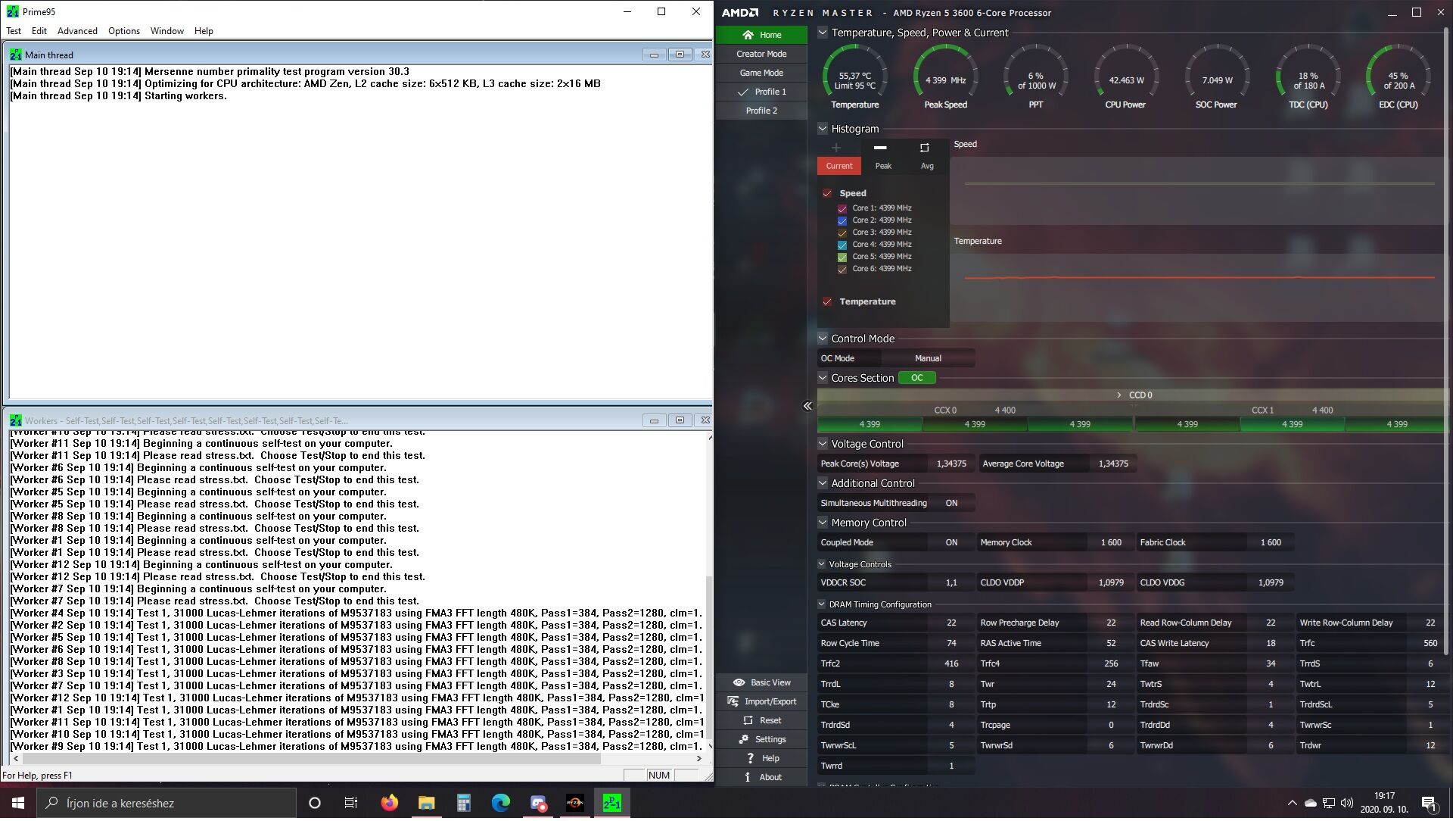

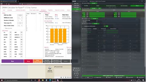

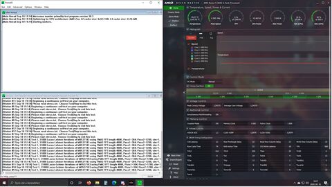

pacni120
Fogalmam sincs, hogy mi miért annyi amennyi. Elindítottam a programot, átírtam a frekvencia meg feszültség értékeket és bumm. Semmi máshoz nem értem hozzá, minden egyéb default érték.
HSM
pacni120
Leszedtem a prime 95-öt, elindítottam a "blend" tesztet, pár percig futott (inkább játszok most egy kicsit, minthogy órákig pörgessem a benchmarkot), nekem full stabilnak tűnt, de bevallom egyelőre nem sokat mondanak nekem ezek az értékek.
(először feljebb vittem az oc-t és ezért a feszültség értéket is, de úgy kifagyott, szóval visszavettem 4400-ra, a feszültséget meg hagytam magasabb értéken, asszem 1,3-ra mentem le vele max) -
