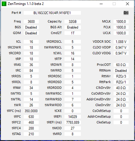

Alig 2 hete járt nálam 6x 32GB Crucial Ballistix 3600mhz kit (2fehér,1fekete,3piros).
Ebből egy se volt DR.
(3 ismerőnek akartam segíteni, én is úgy voltam vele, hogy lesz belőle DR, de végül 32GB Crucial Ballistix 3200mhz kit lett mind3-nak azok mind DR-ek voltak elsőre)Régebben biztos, hogy volt köztük DR, mivel ismerek is olyat, akinek az van, de amennyire utána olvastam, valamikor július környéke óta ezek SR kitek lettek.

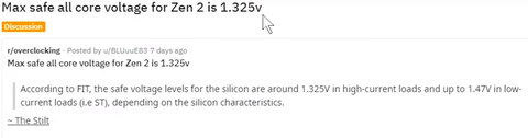

#29046 fudi2002 : SOC 1,2V lehet 24/7, fölötte nem ajánlott. Viszont nagyon ritka, hogy szükséges olyan mértékű SOC. Leggyakrabban az alap 1,1V mindenre IS elég.
(Kivétel a 3000-es szériás procik esetén az 1900mhz FCLK, ahol van ahova kell az 1,15V VDDG és amiatt kell 1,2V SOC is ugye) -

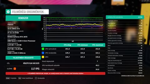

ryzen 3100@4,2g-rtx 3070 default/forza 1440p_manual max
- belehúztam az egérrel, mert két percre voolt állítva a monitor kikapcsolása, de a hülye win akkor is kikapcsolja ha fut valami, ezért nyivákol az alján - -

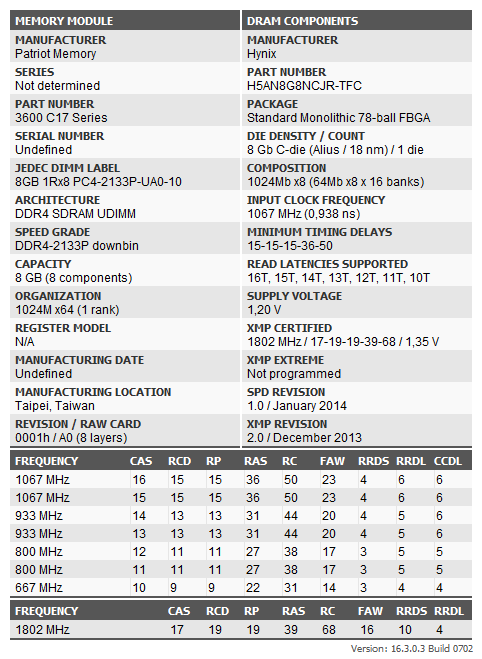

A DDR4-es Patriot a következő linkben, akkor az most SR vagy DR ? -

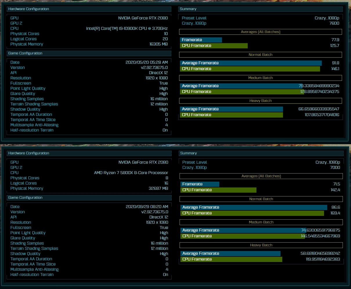

Igen, kb. erre lehet szamitani a 16 magosnal.
Azert irtam, hogy Zen 3 ellen itt mar nincs fegyver, esetleg ha egy benchet kifejezetten Intelre irnak, es megoldjak, hogy az AMD ne skalazodjon alatta.
Azert nem ertem, amikor arrol beszelnek itt paran, hogy Zen 2 -rol alig van elorelepes, es nem eri meg az uj gen. Szerintem brutalis.
Mar egy 5600X -el is joval elorebb vagy. Es ahhoz kepest alig tortent aremeles. Joval tobbet kapsz, azeert persze tobbet fizetsz. De lehet egy price/perf mutato majd arulkodo lesz.
MPowerPH

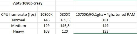

Latom. Annyit irtam, hogy nalam alapon is 600 folott hozott(lehet a lap miatt, defaulton is belenyul az energiamenedzsmentbe, es nem korlatozza a TDP -t). Alapon ertsed alapon ugy, hogy az orajel single nem valtozott OC -val sem, csak a memoria lett megrantva.
Ezekbol azert latszik, hogy nem lett olyan rossz a Comet Lake, szvsz hozza a 3900X multi thread eredmenyeket, mig single thread azert eleg nagyot lep. De itt kb. ennyi, ez mar Zen 3 ellen sehol nem lesz eleg.
Szoval ketlem, hogy barmiben is jobb maradhat. Esetleg a Rocket Lake legalabb a single thread alatt megszerezheti a koronat, de az meg messze van. -
MPowerPH
584 vs. 641,5. Itt csak a memoria sebessege a kulonbseg.
Ennyi pontot nem hoz a memoria.
Raknam raknam, meg mar 5.4 -en lenne a vas legalabb single core, de mar nincs itt, szoval az van, amit 2 het alatt lementegettem magamnak.De mint irtam, en nem a Zen3 eredmenyeket kerdojelezem meg, azok biztos lesznek meg ennel jobbak is, foleg a 16 magossal. Hanem a konkurencianal listazott pontszamok nem adjak ki. Foleg a Comet, mert a Coffee Lake ugy ahogy stimmel.
mod: Passz. Igen, mert reklam. De mar banom, hogy alapon sem mentettem le eredmenyeket. 600 folott volt.
MPowerPH
A nalam lathato 244W sem a bench fogyasztasa, hanem a stressz teszte volt. Ez sem sok Inteles mercevel, tekintve, hogy ez Prime alatt mar 340W korul lett volna.
Nem valoszinu, hogy sok tartalek maradt ezekben a Zen3 procikban. Persze kiderul majd, de nem fogsz veluk 5GHz folott benchelni all core, sot, szerintem all core az 5GHz kozeleben nem lesznek. 5950X multi thread eredmenyein azert az latszik, hogy ott nagyon messze van a proci a single core boost orajeletol. Az 5800X -ek meg szerintem alapbol messze lesznek a buvos 5GHz -tol.Mind1, arra akartam kilyukadni, hogy az Inteles eredmenyek itt santitanak, mert nalam rohadtul nem ezeket hozta. Esn azert a 10700K 5.1GHz -n csak 200MHz -vel volt lassabb, melle ott volt a 4500 -as memoria.

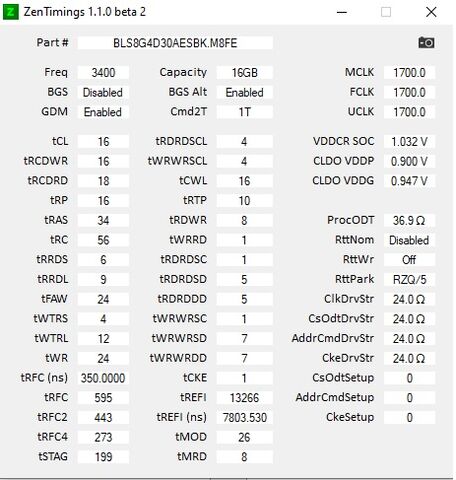

3400-nál mintha egy fal lenne a memóriának. Már 3466-on is BOOTLOOP van bármit csinálok.
Jöhet a CL-Trcdwr-Trcdrd-Trp-Tras-Trc.
Ha csökkenteni tudom az is segít valamennyit.
A Trfc-ből sajnos már nemigen tudok levenni. Alacsonyabb értéken (544) már hibáik a RAMPrime 95 small FFT alatt stabil marad?

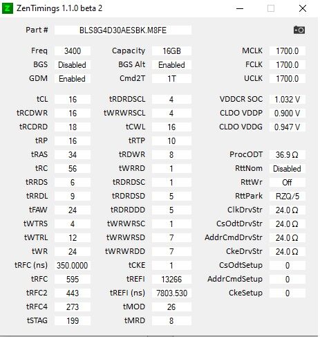

CAD_BUS ClkDrvStr 60-at próbáltam semmi eredménye nem volt.
Az is lehet, hogy rosszat húztam a szilikon lottón.
Gondolom minden széria más és más még azonos típuson belül is.
Több helyen olvastam a neten, hogy Ballistix Lt nem ment 3400 felett.
Vagy el sem indul, vagy intalbil lesz. Esetleg eszement feszt kér.
Brekkk
Jelenleg így megy a RAM-om.
A tRFC-n lazítottam egy kicsi. Jelenleg a 17 kör Tm5 fut, eddig nem dobott hibát.3600-on próbáltam indítani ma
1,4 V, SOC 1,1V, VDDP 1V, VDDG 1 V
CL20,22,22,44, TRFC 800
Minen náa AUTO beállítás
Ezek igazán laza beállítások, de meg sem nyíikkan. BOOTLOOP.A 3400-at próbálom stabilra tenni hátha.
Crucial ballistix sport LT.
Sajnos több helyen olvastam, hogy 3400 fölé nem tudtak ezzel a RAM-mal menni.
Cserébe viszont nagyon alacsony CL értékekkel tud esetleg üzemelni.
