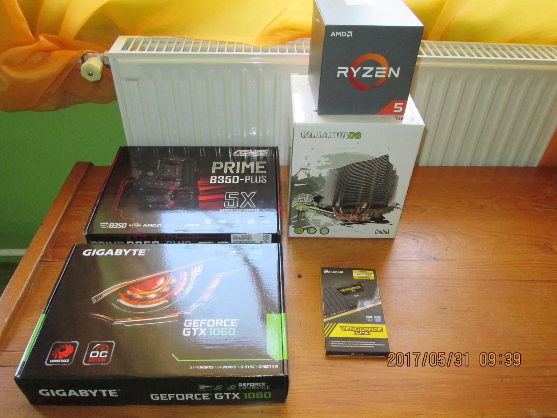

HavocS
Compika #7374 üzenetére
RAM-ot lődd be 26.66-os szorzóra, 1.35V-ra, 16-16-16-16-36 időzítésekkel, úgy elvileg mennie kell, ugyanez a kitem van. SoC Voltage-re adj +0.1V-ot, BIOS-ban mást nem nagyon kell csinálni, ha így bootol és stabil akkor Ryzen master, lőjj egy 12 szálas prime95 torture testet alá, és próbálgasd hogy milyen Vcore feszültséggel milyen órajelen stabil. Nekem 1.2175V-on 3700 MHz megvan, ez alacsonyabb mint a gyári feszültség szóval tök jó, viszont efölé nem nagyon akar menni, 1.35-ön is pár perc után újraindul 3800-on és iszonyatosan melegszik, igaz gyári hűtő.
Aztán ha megvan ryzen masterből hogy mi stabil, beállíthatod bios-ban, elmenthetsz egy profilt hozzá és kb kész. Vagy csinálod úgy mint én, hogy megy alapon, aztán ha kell egy kis plusz kakaó akkor indítasz egy ryzen mastert, betöltöd a profilt és következő rebootig úgy lesz.Ja, ha a Ryzen Balanced energiaprofilt használod, arra érdemes figyelni hogy gyárilag 90%-ra lövi be a minimum órajelet, 50%-ra (1.6 ghz) tud lemenni, nyugodtan be lehet állítani neki ezt, és akkor visszaveszi az órajelet terheletlenül tuning alatt is.

Compika
Végre össze raktam a gépet és csatlakozom és egyúttal kérném a segítségeteket az oc-hoz hogy pontosan miket kell állítani a biosban a másik pedig hogy a ram (Corsair Vengeance LPX DDR-4 16GB/3000 KIT (CMK16GX4M2B3000C15) nem megy 2933mhz-en a gép elindul be is tölt és működik utánna egy pár újra indítás után sípól és jelzi hogy nem jó az oc.
