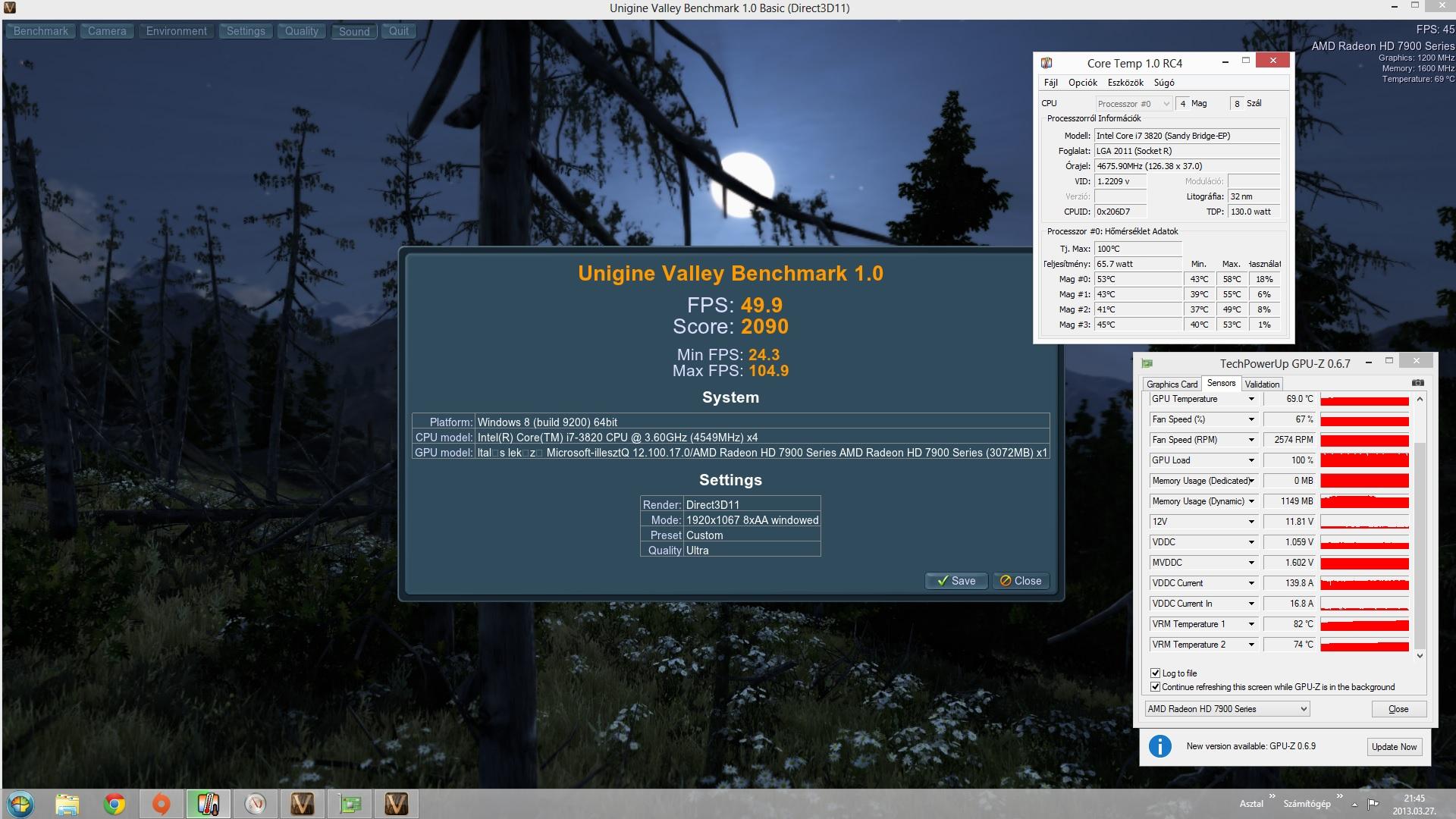

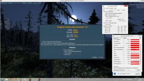

volt egy kis idöm és probálgatom a biosokat.eddig ez tünik a legjobbnak
vga- sapphire 7970 dual -x - nem boost-os kiadás
a bios az egy sapphire ghz-es nem boost-osgpu -1200
memoria - 1600
vddc - 1150 de drop-ol 1059-re folyamatosan
board power kitolva +20%-raezt a drop-olást nemértem,hogy miért van mikor 1150-re van beállitva.ha felteszem 1200mv-ra akkor viszont csak 1180ig hajitja le
