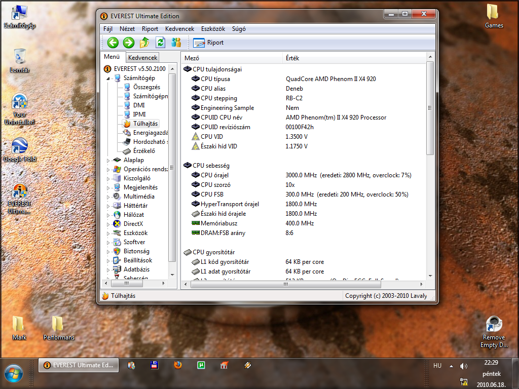

Egyenlőre smallozok. De a 3.6 is elszállt 1.4 volton. Pedig nb is kapott +0.1et pedig csak 2064en ment. Marad a 3.4. Az bírja. meg 54 foknál nem megy feljebb.

A biosban beállított értéket olvasta ki a program, mint az órajelnél a rendszerinformációs képernyőn, de a valóságban levette a feszültséget is. Hálisten megoldódott, úgyhogy biztos cnq-s bios hiba volt.
És látom 920-at tuningolsz. Akkor a HT-t fixáld olyan 2000 körül ahol tudod, a cpu NB pedig legyen felette, vagy azonos, kevesebb ne legyen, de olyan 2200 köré simán belőheted "normális" majdnem alap feszültséggel.(Nem a cpu vcore-ra gondolok, hanem nb feszre) Szerintem a 3800 nem lesz meg stabilan, én a 24/7-re 3500MHz-re lőném be azt a procit 1.4 - 1.425V közé. Nyomnék rá egy óra blend tesztet, és ha nem hibázik akkor jónak nyilvánítanám. Nincs olyan nagy különbség 3500 és 3800MHz között, ha játékra kell akkor pedig értelmetlen, oda inkább erősebb vga kéne.

Szerinted meddig menjek el órajelben? 1.45nél többet nem akarok adni feszt. Szerintem ott már nem szeretné a freezer sem. Teszem azt ha felviszem 3.8 körülre (amit szerintem ezen a feszen nem fog elvinni) akkor a ht nb nem baj ha vissza van osztva 1800-2000 közé, vagy érdemes valami arányos növekedést ezekbe is belevinni. Főleg nbnek mert ht azt tudom nem szeret 2000 fölött.

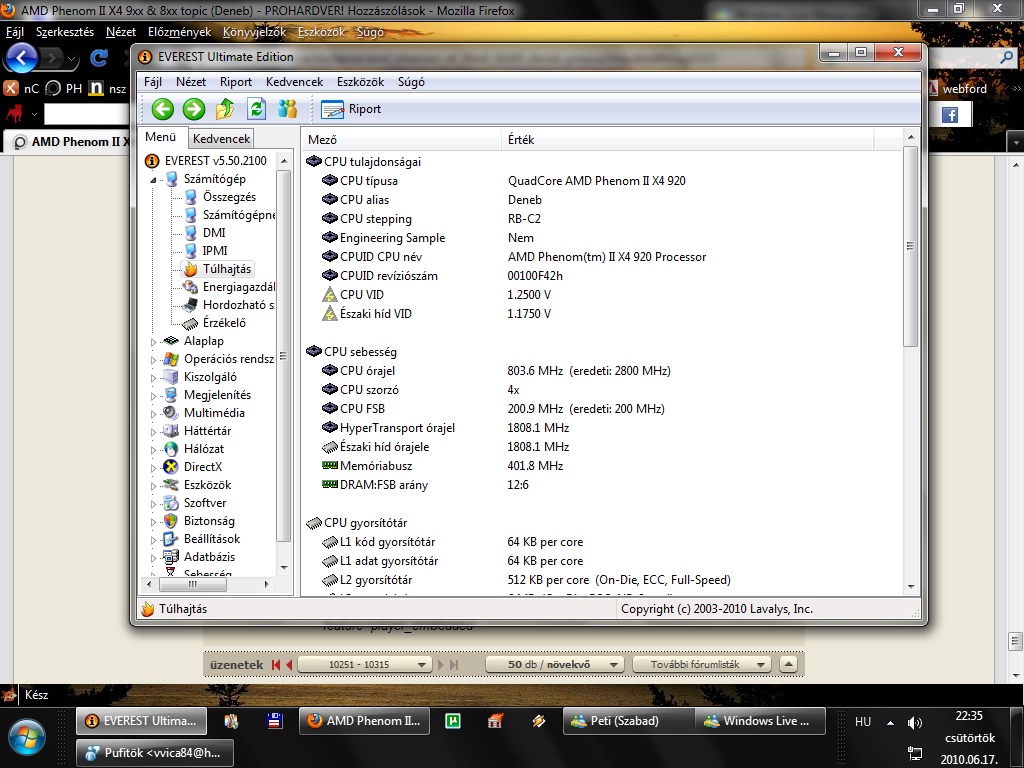

Pedig tuti, hogy megy a cnq valahogy. Indíts el egy stabilitás tesztet everestben, ha már úgyis ott vagy és nézd meg mi történik. Nekem pl. az 5V-ra 2.9-et ír most ebben a 790-es lapban, ami kizárt. Az M3N-HT dlx-ban, ami most kint van az asusnál mert behalt rajta a lan pedig 5.05V-ot írt ki.
Win-be pedig nem kell babrálni az energiagazdálkodást, mert anélkűl is megy a cnq, vagy éppen nem, ha azt állítjuk be biosban.
Persze úgy értem, hogy amit akarsz beállíthatsz benne, csak külön a cnq miatt nem szükséges.

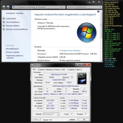

Van egy 965BE C2-őm. Most vettem hozzá egy új lapot (N9n2-sli-ről váltottam), egy M3N-HT Deluxe Mempipe-t. Az a gáz, hogy akárhogy is lövöm be a szorzót, nem hajlandó 4x-es főlé menni. A lap elviekben támogatja a procit, és a legújabb bios van rajta. A bios úgy látja, hogy 3800Mhz-n megy, a winfos is, de pl everest/cpu-z az eredetit látja (800Mhz), és tudom, hogy csak annyin is megy, mert nagyon lassú...
Teljesen friss oprendszer van rajta, és már mindent megpróbáltam ami eszembe jutott, így sem jutottam előrébb. Tudnátok segíteni?
Itt egy kép a jelenségről:
Amint látszik, a feszültséget lehet szabályozni, és az fsb-t is, viszont a szorzó oda van heggesztve a 4-es km-kőhö -

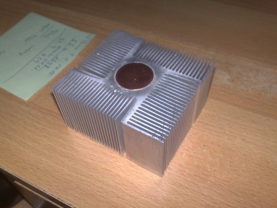

benne egy AMD PHENOM X4 960 Black edition procikérdés az lenne hogy a procit milyne hütö hütené le ? mert nincs hozzá hűtőm .. kaptam 1 ilyen ajánlatot ez jó lenne hozá ? [link]
ezzel menne ? alap óra jelen ? játékok közben pl crysis meg hasonlo ?
és tuningot birná e ez a proci hütö ? vagy azt nem ?

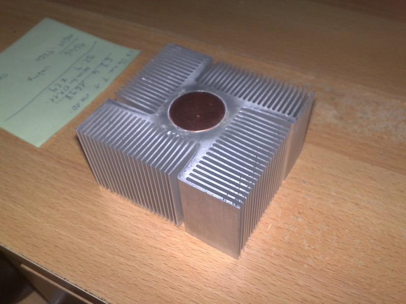

Amúgy vicc, hogy milyen hűtővel érkezett a 945. Kb a 3500+on láttam ilyet utoljára. (mégcsak nem is telitalpas hűtő volt) Én alapból rakni akartam rá a 920 gyári hőcsövesét, de tesóm ragaszkodott, hogy próbáljuk ki. kb 2 perc prime után 63 foknál állítottam le. Bár ez elvileg 71 fokig van biztonságban. Amúgy tesóm régi procija meg 62 fokra van írva és nemegyszer 75 körül volt, de nincs semmi baja.
Azért én nem szeretem ha az enyém már a 60at verdesi.
