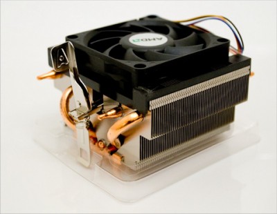

Egyébkén valaki tudna segíteni, hogy ezt a fajta hűtőt hogyan lehet szétszedni, mert a venti lefogatás nem csavaros, hogy a bordák közül a szöszt ki lehessen tisztítani. A spray a sarkokból nem szedte ki.
Most látom a kép nem tökéletes, mert ennek csavaros lefogatású a ventije, de a többi megegyezik amim a gépemben van -
