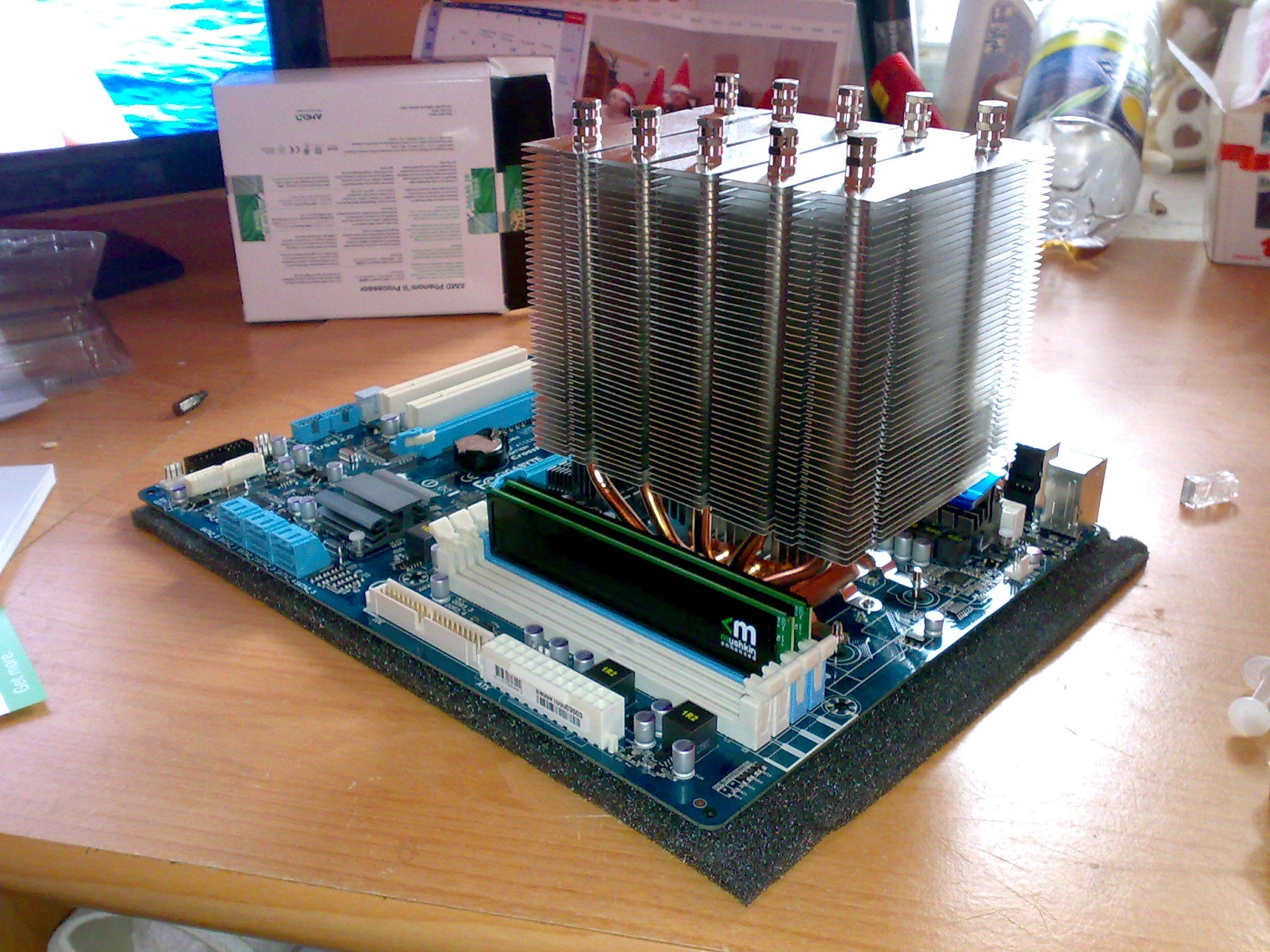

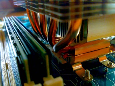

(#9483) atila2: Nekem 4gb mushkin dobog pontosan ebben a lapban, pont ez a hűtő alatt
Simán befér, csak ilyen dominátor meg corsair oc2 feeling nem

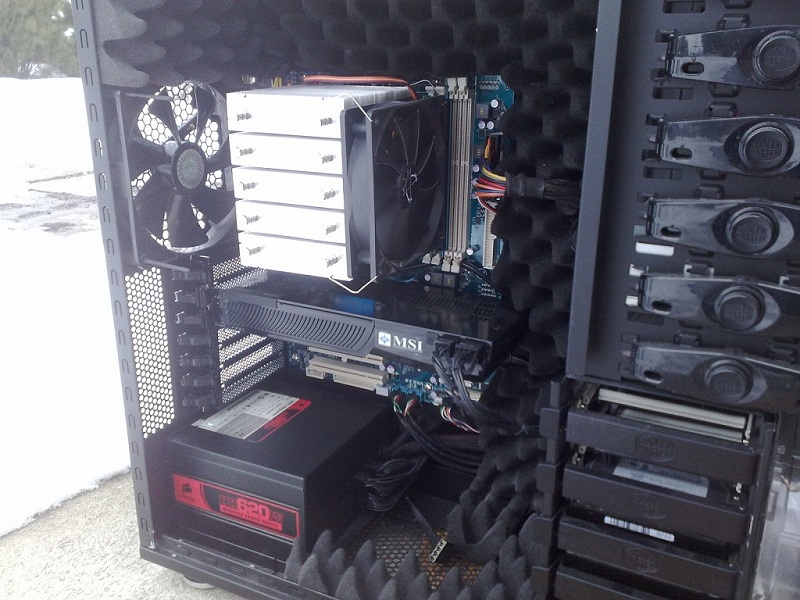

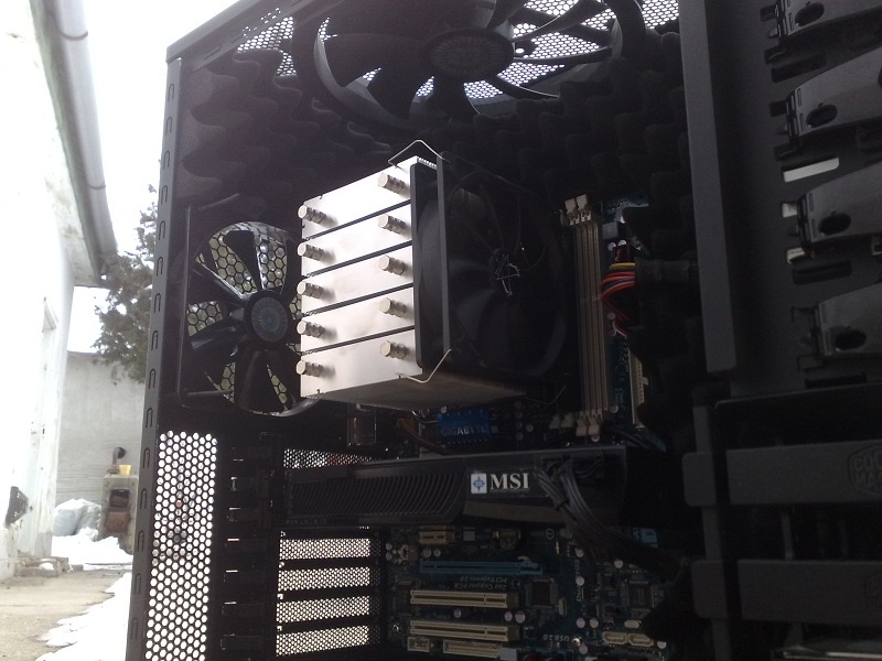

Nem annyira látszik, de pont a hűtő alá tettem be a ramokat, hogy ne is látszódjanak. Még lefelé is kellett tolnom a ventit a gyári helyéről, hogy ráfeküdjön, tehát gond nincs

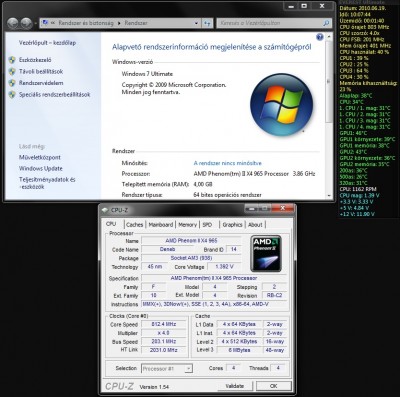

Van egy 965BE C2-őm. Most vettem hozzá egy új lapot (N9n2-sli-ről váltottam), egy M3N-HT Deluxe Mempipe-t. Az a gáz, hogy akárhogy is lövöm be a szorzót, nem hajlandó 4x-es főlé menni. A lap elviekben támogatja a procit, és a legújabb bios van rajta. A bios úgy látja, hogy 3800Mhz-n megy, a winfos is, de pl everest/cpu-z az eredetit látja (800Mhz), és tudom, hogy csak annyin is megy, mert nagyon lassú...
Teljesen friss oprendszer van rajta, és már mindent megpróbáltam ami eszembe jutott, így sem jutottam előrébb. Tudnátok segíteni?
Itt egy kép a jelenségről:
Amint látszik, a feszültséget lehet szabályozni, és az fsb-t is, viszont a szorzó oda van heggesztve a 4-es km-kőhö -
