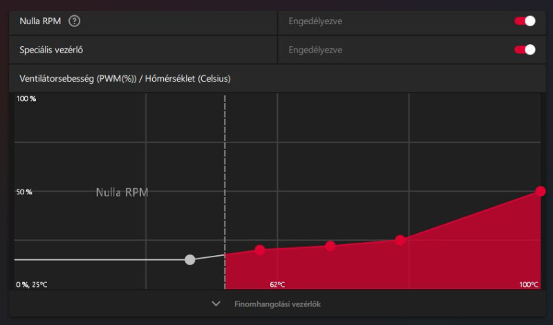

Az miért lehet, hogy ha felveszem az adrenalinban maxra a Power Limitet, akkor nem tartja a szoftver a beállított ventillátor görbét és maxon tekeri a kártyán a ventiket?
Amint leteszem a PL-t, alapra, akkor rendesen megy a venti beállítás.

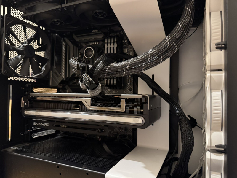

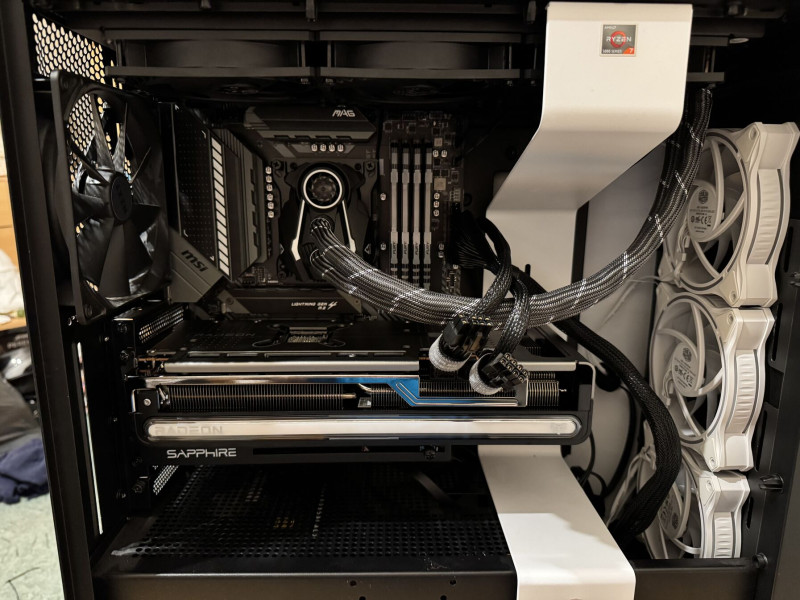

2mm lemez a gépház, valahogy nem féltem a haverom, hogy beszarna.
Nyomot meg akkor hagy ha nem figyelsz berakáskor.

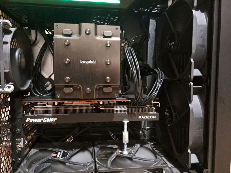

Alátámasztásos téma addig jó míg alulra nem akarsz tenni ventit, én a H7 Flow-nál pont ezen agyaltam, hogy lehetne értelmesen alulról majd, de leginkább sehogy. -
xtremist
Micsurin #9791 üzenetére
Pont az, hogy egyrészt nyomot hagy a kártyán, másrészt a lehető legidiótább konstrukció.
A haverod kitart vízszintesen egy gerendát az egyik végén fogva, Toldi M. style, és megkér hogy segíts mert már összesz@rja magát. Odamész ahhoz a végéhez amit ő is fog, ott te is tartod és ketten sz@rjátok össze magatokat, vagy a másik végét támasztod fél kézzel, és vigyorogsz?
Micsurin
xtremist #9789 üzenetére

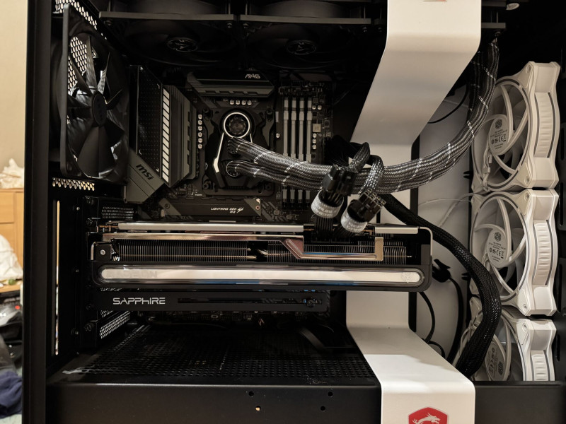

Mi a baj a Sapphire félre konzollal? Ha a gépház nem papír akkor elég szépen támaszt.
Csak óvatosan mert ha f*ok vagytok mint én, megtudja karcolni a kártyát…—

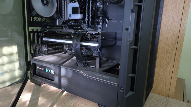

Ház: nálunk most nagyon bevált a Montech Air 903 MAX 4 db 14 cm - el alapból. -

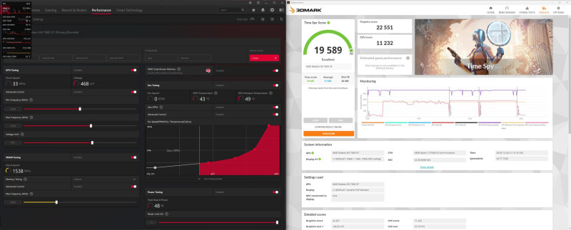

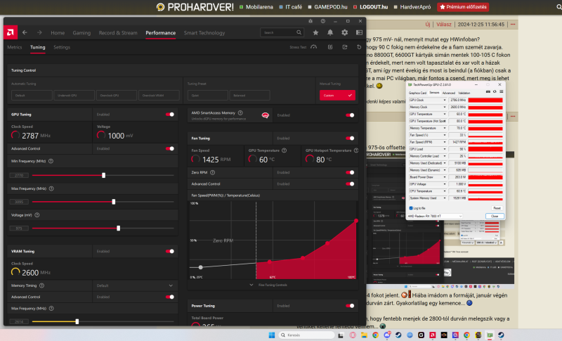

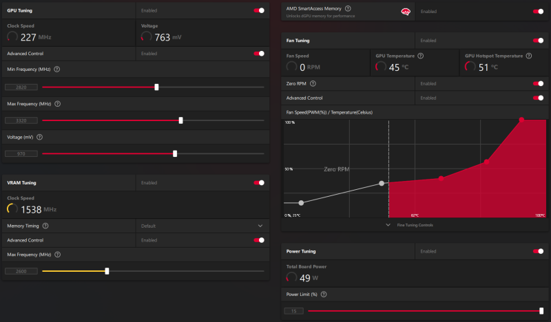

0,999 - 1001 közt ingadozik a 975-ös offsettel:
Szétszedtem az NZXT H700-at (front - top panel off)... ~2-4 fokot jelent.Hiába imádom a formáját, január végén fizunál mennie kell... nagyon durván zárt. Gyakorlatilag egy kemence...
Nagyon piszkálja a fantáziám, hogy fentebb menjek de 2800-tól durván melegszik vagy a ventiket kellene fentebb vennem...
A HS annyira nem zavarna ha 85-nél megállna, de ha ~83-85-re lövöd be akkor lazán felugrik spike-ok alatt 90-ig. Tudni tudom, hogy elmehet bőven tartósan is 90-95-ig de attól még pont úgy zavarja a szemem mint a fiadnak. Volt 8800GT-m (rögtön a Zalman 7600 után... ezekkel kezdtem PC-s karrierem sihederként...

Ilyenkor meg tudod nézni, hogy 975 mV- nál, mennyit mutat egy HWinfoban?
Ezzel a HS-el én úgy vagyok, hogy 90 C fokig nem érdekelne de a fiam szemét zavarja. Hiába mondom neki, hogy anno 8800GT, 6600GT kártyák simán mentek 100-105 C fokon játék közben, csak senkit nem érdekelt, mert nem volt tapasztalat és xar volt a házak hűtése. És most is van 8800GT, ami így ment évekig és most is beindul (a fiókban) csak a paszta ki van száradva. Persze a mai PC világban, már fontos a csend, mert meg is lehet csinálni, a mostani hardverekkel. -

Jó ez így, ott már nagyon ventizik mert kell neki a fesz...
Marad itt ahol most van, 2780-on kb ~10-et ha dobált CP és Indi alatt cserébe ~59-60 / hs ~80-82 és alig forognak a ventik (14-1500).Lehet ha újra választanék akkor a HellHoundra szavaznék a halkabb ventijei végett.

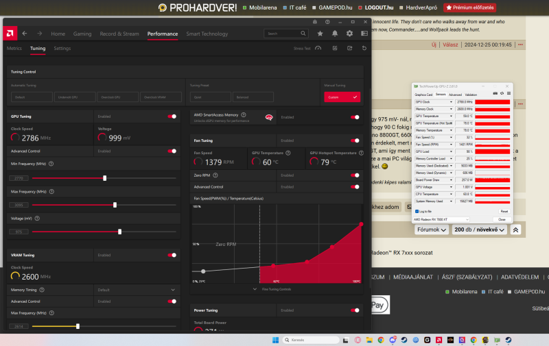

990-re feltettem neki, cserébe 2800/2900-ra. Most gyakorlatilag alig változtak a hőfokok (delta +~2, hotspot +~1) ellenben megállt 2810-en, viszont TimeSpy és Nomad valamiért icipicit kevesebb pontot ad... mindegy jóvanezígy, inkább állítom a játékokra alapozva és nem az ep*nisre.
hackeeeee
Jómunkásember
Micsurin #9715 üzenetére
Akkor lehet ott keves neki a fesz. Nekem 2800/2700-on 2730 korul van a max, vagy 2760 ha jol emlekszem.
Ez nekem 6900bol orokolt, bar amugy techpowerupon azt irtak h mehet maxra a max, vagy ilyen 4000 korulig, ugyis addig megy amig tud, mert a minimumhoz is igazodik. De ezt nem probaltam.
2900/2800-at probalj, vagy esetleg 3000/2900, vagy 3000/2800, de sztem keves lesz a fesz

hackeeeee #9714 üzenetére
Hmm, ha a maxot beengedek 3000 alá akkor végképp nem akar 2800 fölé lépni. Ezért nem értem mi alapján mozog az órajel. A 6700-nél könnyedén látszott, hogy mennyivel fog kb az elvárt maxhoz képest alul maradni azonos feszen. Itt valamiért nem adja ki ennyire láthatóan...
Megnézem majd köszi!
Ha alapvetően halk ventikkel egy HS ~82-83-ra beállnék és valami 2800-2850 közti értékre akkor már megnyugodna a kislelkem.
Érzésre kell tudnia csak nem találtam el még a Gpontot.

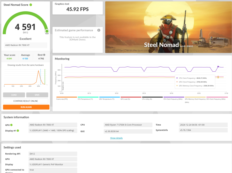

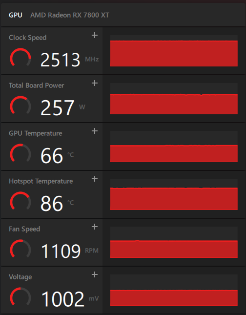

Durva mennyire stabil itt az órajel és ez a ~990mV is, csak ezért ingok, hogy megéri-e belenyúlni vagy fogadjam el a dolgot... de valahol érdekelne is, hogy hol a fal.
edit.: Egyébként érdekes ez az Adrenaline még mindig, hiába adtam meg a 975mV, gyakorlatilag ott bármit adok meg ~10-15 mV-al afölött fog enni a kártya. -
Micsurin
Na itt a vége fuss el véle!
~4 órás CP2077 és 1,5 órás Metro Exodus sessiont lenyomtam, gyakorlatilag a hotspot megáll ~77-78-on, a delta ~56-55-on. Az órajel meg mindkét játékban stabilan ~2780 (2764 - 2785) így ugyan fáj a szememnek, hogy <2800de alig hallani a ventiket ~1200-1400rpm mellett és szép stabil is a történet.
Ha akarnám biztos lehetne még némítani rajta pár fok árán, vagy épp nyerni talán 40-50mhz-et. De szerintem ez jó ahogy van, kifejezetten tetszetős a végeredmény.Jöhet az Indi és az Avatar végig játszás, ha meg már ennyit CP-ztem lehet azt is előveszem majd.

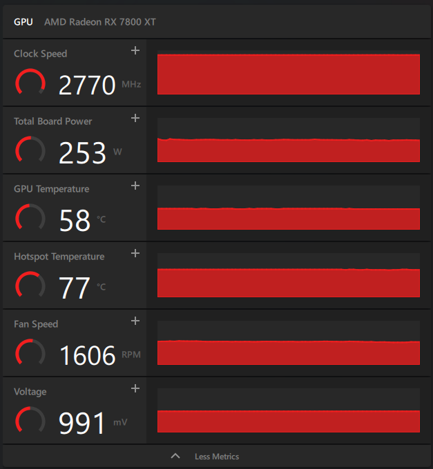

7900XT Nitro+ gyári órajelek, 1050mv, +15% power limit, memory fast timing.

Micsurin #9700 üzenetére

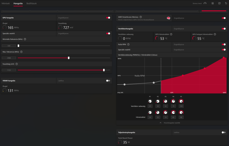

Venti görbét ettől sokkal laposabbra lehet venni, nem csoda, hogy így hangos.
Én így használom szinte amióta megvan, nyolcvanpárfokos hotspottól nem láttam még többet.

De így is bőven élhető, ~2780 és 2810 közt mozog stabilan a clk, ~57 fokon marad a delta, valamint a hotspot is stabilan ~81-82 közt. A ventiket hallani de igazából már a mecha bill hangja elnyomja őket kényelmesen....
