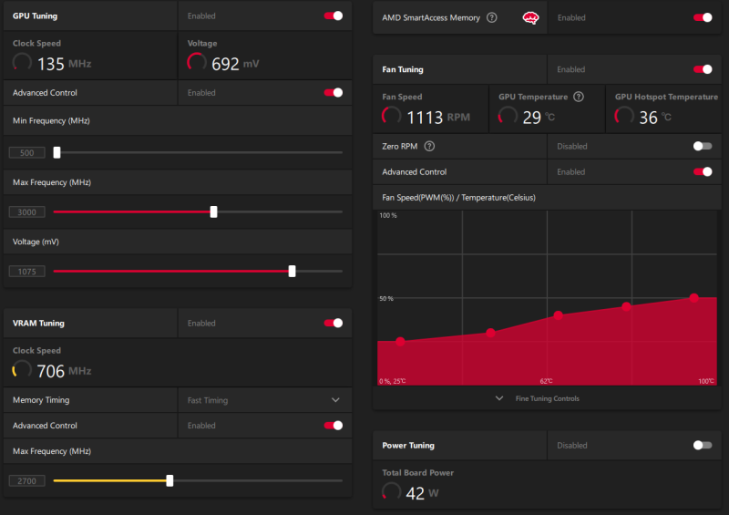

Az enyem igy nez ki: -
laragirl83
Így lőttem be. Viszont a hotspothoz van kötve vagy gpu temp? Mert terhelés alatt gpu nem éri el 55-60 fokot se, tehát a beállítás alapján 2000-2200 rpm fölé nem kéne menni, de felment 28xx rpmig, hotspot 75-80.

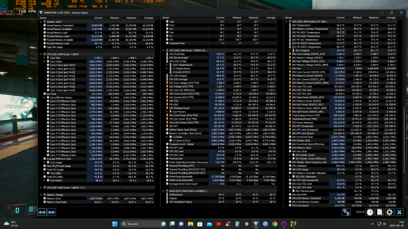

Sapphire RX 7800XT Pulse-hoz visszatérve csináltam egy fél órás 1080P CP2077 RTX/FSR OFF, Ultra(Pszichó) tesztet. Na itt már látszik hogy befűt a proci, mondjuk 1080P(240Hz)-ben persze hamarabb
. Környezeti hő 26 fok volt, punnyadt párás. Ja és még nem nyomtam be neki a HYPR-RX-et.
OC/UV egyelőre kérdéses, az RX6800-assal ellentétben ez nem 3DMark-ban érzékenyebb, hanem game-ben. Szóval lehet tesztelni.., de teljesen alapon szépen dolgozik. Jó lesz ez addig, amíg nem váltok erősebb gen-re.

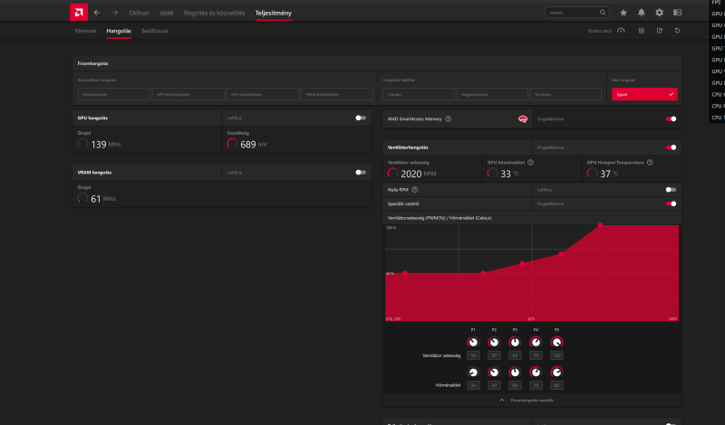

Adrenalinban a ventigörbét beállítod úgy hogy egy egyenes legyen
laragirl83
Hali!
Van olyan progi, vagy az adrenalin tud esetleg olyat, hogy gpu ventit egy adott fix értékre belőni? -

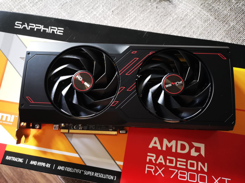

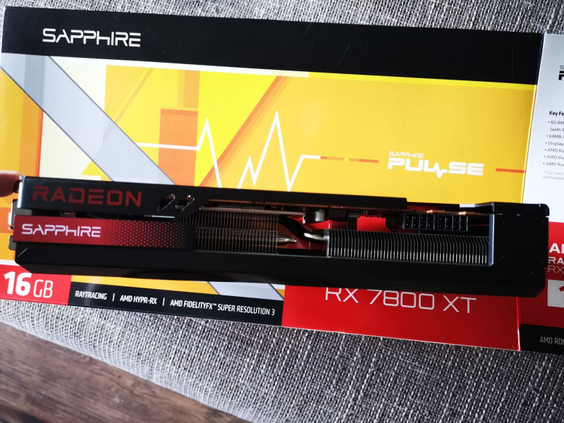

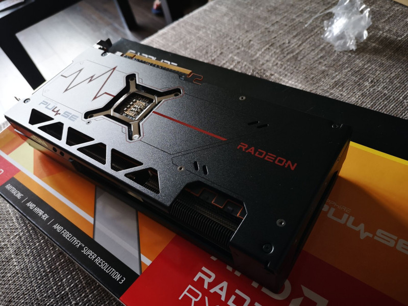

Csáó!
Benézek egy Sapphire RX 7800XT Pulse-zal.
Minimál dizájn, no RGB + csak 2 venti, de engem meglepett. 27 fokos szobában (proci azért sem teker annyira ki), szóval ez lesz még jobb 22-23 fok-ban. Teljesen csendesen üzemel alacsony RPM-mel. Simán ajánlott, jó kis széria ez.
