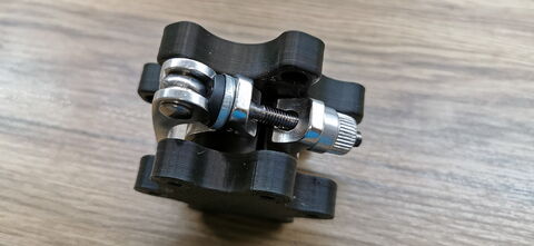

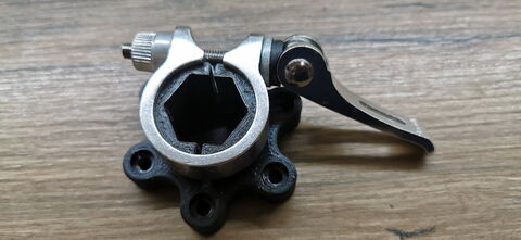

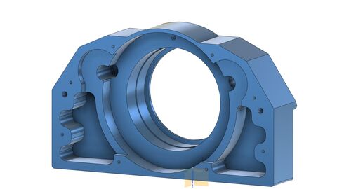

A tervezés kb 2 hét, mire minden a helyére került.
Kb. 5-6 darab prototípus készült mire minden apró hibát kiküszöböltem ami a gyárin megvan.
Így a kormányok halkabbak és soha többet nem kell azon gondolkozni, hogy a csapágyak fellazulnak, vagy esetleg eltörik a csapágyház.Kiss Norbi kormányába is ilyen került amikor még Logitech-et hajtott.

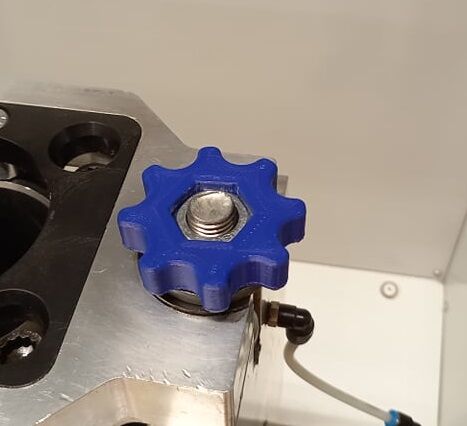

Persze, ezt is lehet. De 300Ft a szemes csavar és nem kell kuncsorognon senkinél, hogy nyomtasson már egy ilyet (no meg ragasztgatni sem, epoxi sincs ingyen).
Valamint az anya a base-ben van, amibe be kell tekerni a szárat. Ami a képen van, az a kormányhoz nem lenne jó, ha jól vettem ki.

Minden elismerésem a kitartó munkádért!
Mennyi idő egy ilyet megtervezni, vagy beszkenneled, és hozzátervezel?
Az enyém is egyedi, mindig valamit hozzáhegesztek.
Most a váltó és joystick gyorscserélést tervezem, lehetőleg itthon fellelhető anyagokból. -

#15779328 #44774 üzenetére
Ez pont a "megfelelő" hozzáállás ehhez a fórumhoz: " ha meg nem tetszik a stílusom, ne olvass, vagy tilts le."
Ezt nem netről töltöttem, sőt az összes kiegészítő amit kormányokhoz készítek egyedi kivitelezés, tervezés.
Logitech G25,27,29,920,923-hoz csapágyházat is terveztem méreteztem, csináltam meg a komplett 3D kialakítást. NA azt nem lehet 3D nyomtatóval előállítani, azt marni kell. -

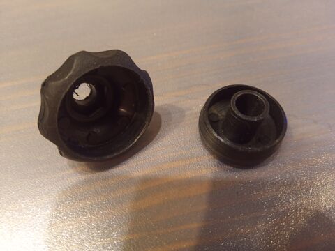

T300 asztali rögzítő probléma: csavar menetét szépen megette kb 2 év alatt a sok fel/leszerelés. Így most nem rögzül rendesen az asztalra. Ideiglenesen egy kb centis távtartót tettem a kormány talpa és a felfogató V eleme közé, így most addig nem megy be a csavar, ahol már ledarálódott a menete. Átmeneti megoldásnak jó lesz.
Utánaolvasva az is könnyedén előfordulhat, hogy a base-ben megy el a menet. Az cserélhető probléma esetén? Vagy ha az megadja magár, akkor marad az asztal átfúrása és úgy kell rögzíteni pl szárnyas csavarokkal, mintha rigen lenne?
Valaki belefutott már ebbe? Keresek másik csavart (obi), hogy azzal a kózbenső extra távtartóval ne kelljen szórakozni.

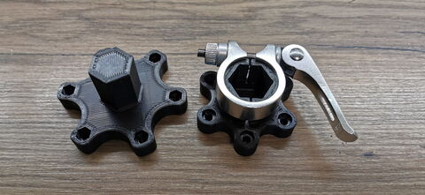

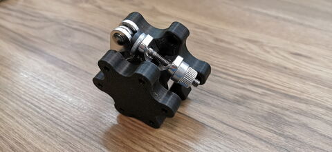

szacsee
ABS-ből nyomtatva tartósabb, de ha mehet egy kis barkács, akkor tárcsarögzítő alá dobsz egy kis hézagolót (3mm gumicsík, vagy petpalackból egy csíkot méretre vágsz vagy más megoldás ami szimpatikus).

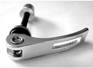

Gyáribb megoldás kipubilincs gyorszárral, vagy fisher bilincs, amelyik könnyebben beszerezhető. -
szacsee
Thingiverse-n van fent, ha van 3D nyomtatós ismerős, akkor olcsón megvan, csak gyorszár kell.

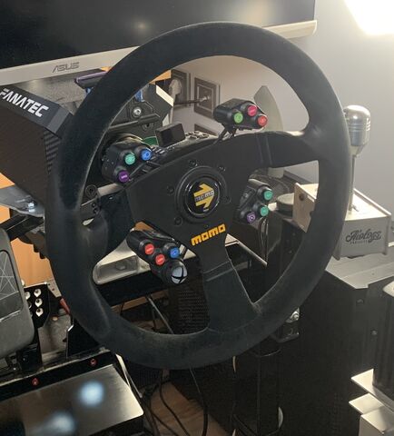

üdv, van valakinek jó tippje, hogy lehetne a CSL P1 kormányt "QR-esíteni"? Értem ez alatt, hogy ne a csavaros imbuszos rögzítés legyen rajta. Valami gyorscsatos cucc mint a bicikli kormány vagy ülés rögzítő gyűrű füllel. Van egy QR-es GT kormányom, és van rallyra a kerek PS4-es P1 kormány, jó lenne csavar nélkül cserélni
