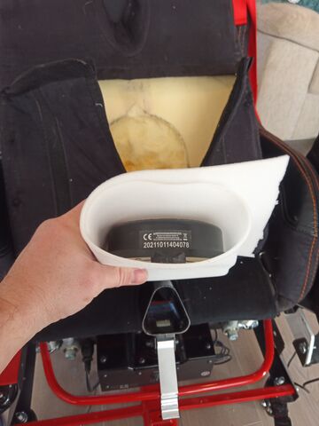

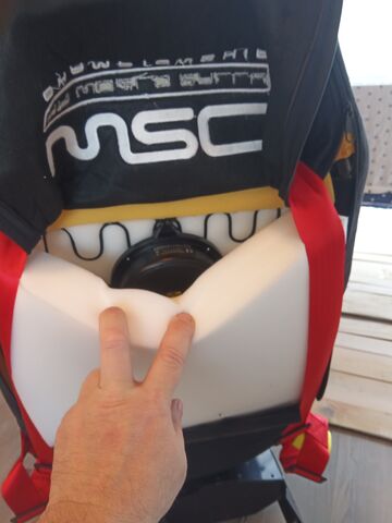

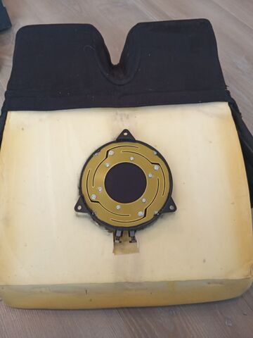

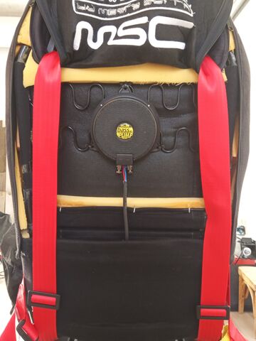

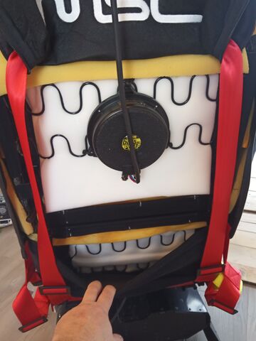

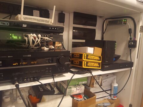

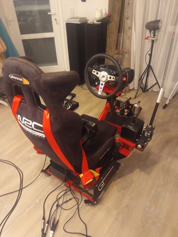

Nagy köszönet a sok segítségedért, végre elkészültem!
Pár mondatban összefoglalom.
A legnagyobb probléma az emi (elektromágneses interferencia) volt, ami kinyírta a képet a vr-ben, (egy újjal a fejszetthez értem elment a kép), három napig próbálgattam a megoldásokat, és a végén sikerült.
A házban 3 fázis van, és ha azonos fázison volt a gép+erősítő, máris gerjedt a vr, úgy, hogy be sem volt a hang dugva a gépbe, szétkaptam az elosztót átkötöttem egy-két biztit, és csináltam a helységbe egy másik fázist, na így már áram alá helyezve őket nem veszekedtek, de ahogy csatlakoztattam a gépbe az audio jacket, máris összekaptak! Itt már közel volt a megoldás, a gépből fénykábelen elküldtem a hangot a házimozi erősítőmnek, és onnan már jack-el levehettem a jelet, és a zaj 70%-ban eltünt.
Brutál jó lett, a segg alá a motort, a háthoz meg a kaszni+ütődést raktam.
Na ez nem volt elég a háttámlának, ki kellett bélelnem rendesen, de így kényelmesebb is lett az ülés!
