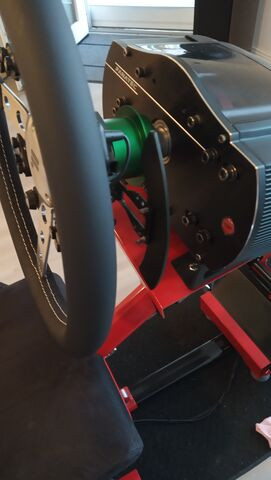

Ma sort kerítettem és átépítettem a T300-asom.Bő két óra alatt meglett a mutatvány. Az eddig csúnyán zúgó, búgó tápja kikerült, lett egy külső tápja, valamint a borzasztóan hangos gyári venti helyére is a kirakott tápnak köszönhetően nagyobb, nagyon halk venti került. Nagyon pöpec lett így a base.
Most teszteltem bő 1 órát, semmi negatívum nincs, csak jó dolgok: erő legalább ugyanakkora, mint volt (gyári 2A-s táp helyett 3A-s a külső, így kaphat több kakaót is a motor, ha kérne) és végre kussban van forced cooling mellett is nagyobb belső légmozgás mellett (és a táp sem fűti a base-t). Nem értem gyárilag miért jó belső táppal szerelni.
És végre nem kell usb-ből kihuzigálnom, ha végeztem a vezetéssel, csak átnyomom a kapcsolót a kormány mellett és elszunnyad.
Van 1-2 képem szerelés közben és a végeredményről is, majd rakok fel.

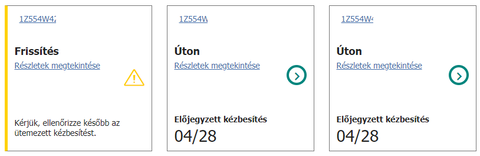

Tegnap este ránéztem alzára, már csak 2db-ot mutatott a pedálból ("már csak 2db ezen az áron)". Néztem külföldi webshopokban (TM oldalán is), szinte mindenhol out of stock. Így berendeltem én is egyet belőle, holnap már nálam is lesz.

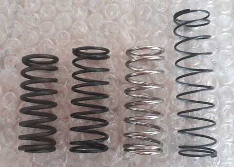

T-LCM tulajok: gázpedál mennyivel keményebb, mint T3PA-n? Az lenne a fasza, ha mindhárom pedálon lehetne variálni a rugóerőt és nem csak a fékpedálon.
Ezen sem lenne nagy történet megcserélni a kuplung és gázpedál rugóit, ha ezen is túl lágy lenne a gázpedál alapból (ha nem jár garivesztéssel).

Esetleg tudja valaki hogy a G25 pedálnak melyik a három gyári rugója ezek közül? PTR móddal volt szerelve és szerelem vissza gyári állapotba, PTR módhoz adtak egy rugót, de nem biztos hogy azt használtam hozzá.

Én egy hete kifizettem a fanatec-nek, azóta is “warehouse processing“ van!
