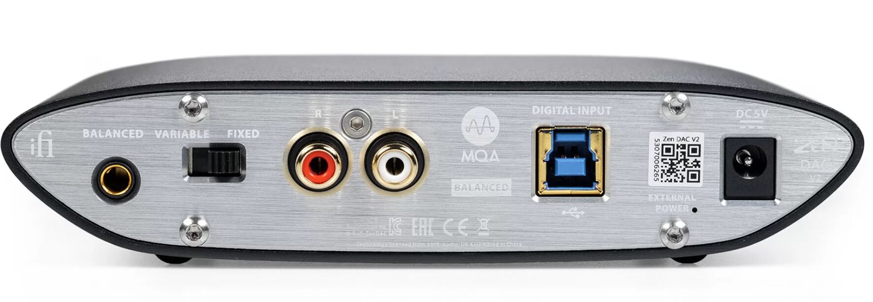

Ebből gondoltam, itt a jack-et szimmetrikusnak írja. De ezt hagyjuk is, felejtem az átalakítózgatást.
Igen, Topping/SMSL DACnál kötöttem ki, sztán itt a Zen, szintén RCA only (de egyesek szerint gagyi
). Vagy az SMSL DL200, azon már van TRS. És olyan szép

Köszönöm a ... hát, a ... Szóval köszönöm!Akkor a mai nap utolsó 3 kérdése tőlem (mielőtt nekiállok Aida-val kifotózgatni a pc-m eladás előtt):
- balanced XLR vagy unbalanced RCA? Vagy @kutyek után TRS, de erre képes DAC?
- ha a DACon csak RCA és jack out van, XLR->jack átalakító eszembe se jusson?
- melyik DAC ajánlott, ha a Zen nem az? Pedig itt szépen írtak róla. Egy Topping ennél jobb?

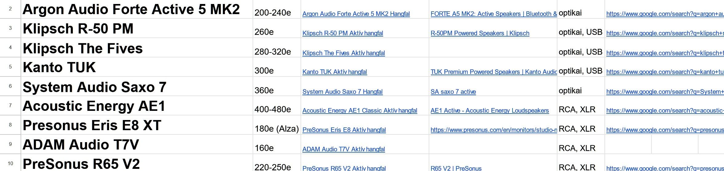

Szedem össze a típusokat aktívból, de alig 1-2-őt lehetne üzletben meghallgatni. Csak shop-ok vagy külső raktár. [kép]
A tesztek alapján mindenben jók, de a középtartományban, közép-magasban valamennyire beesnek a 2 szék közé. Nem rosszak, csak neutrális, lágy, selymes stb... Viszont én kimondottan klasszikusokhoz keresnék hangfalpárt. Ide meg ASR szerint (meg szerintem is) pont ebben a tartományban kellene virítania, kellő, de nem hangsúlyos, középbe nem belemosó méllyel. Tiszta, részletező, gazdag és dinamikus hangzást biztosítson széles frekvenciatartományban.
Ez már nem hiszem, hogy a 100-200ezres kategória, hajlandó lennék 2-3-szor többet is beáldozni erre. Például az Acoustic Energy AE1-re, ami állítólag über alles de ezt sem tudom sehol kipróbálni. Szórakozzak a 2 hetes elállássalFórumok, tesztek alapján (itthon kaphatóak közül) Audioengine A5, JBL 306P MkII, PreSonus R65 V2, Mackie-k és a Kali Audio IN-5 ajánlottak. Utóbbi 3 utas, külön erősítő a közép dómnak, ez jól hangzik, de olcsó húsnak...?
Ebből a listából 1-2 kivétellel más szerint is kiszórhatom a javát?
