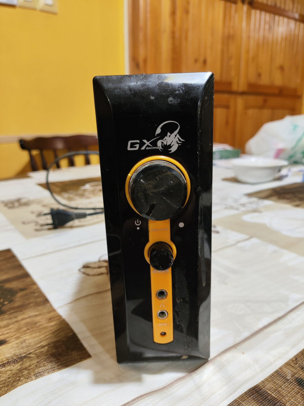

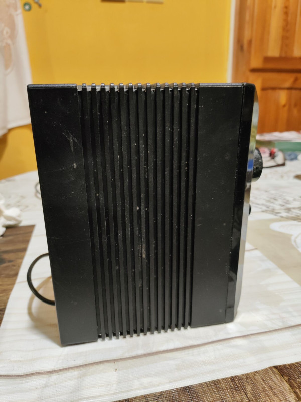

Degeczi #64267 üzenetére
Szóval akkor hogyan lehetne szétszedni az erősítő részét a Genius SW-G2.1 3000 hangfalnak?
Ugye van egy kis hát amin van a basszus és a hangerő szabályzó annak a burkolatát szeretném szétszedni.Kicsavarozom a hátsó 6db csavart de hiába próbálom szétszedni nem sikerül.Találtam egy rajzot ahol elméletileg az előlapot is le kéne szedni de kicsit megfeszegetve a házat olyan mintha az előlep valahogy csavarokkal lenne rögzítve a burkolatokhoz.Azt hittem annyi a szétszerelés,hogy kiszedem a 6db csavart szét csúsztatom a burkolatokat és már hozzá is férek az elektronikához.
A neten ennyi dokumentációt találtam hozzá https://www.yumpu.com/en/document/read/21543100/sw-g2-1-3000-service-manualpdf-genius
