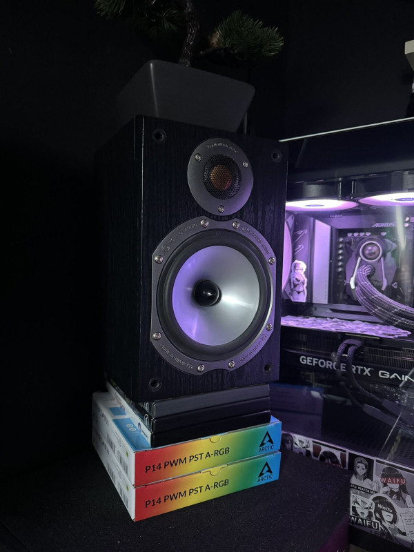

Promedia 5.1 tejfölösdobozait lecseréltem már valami értelmesebb hangkeltőkre, egy pár Monitor Audio Bronze BR1-et kapott végül.
Mit ne mondjak, ég és föld a kettő, sőt, úgy összességében is meglepően kellemes hangú dobozok ezek, mérföldekkel jobb a térábrázolás, középtartományt nem tolja az arcomba, de kellően jelen van, emellett magasak is meglepően tisztán, szépen csilingelnek, még az S3000 Pro után is.
Kíváncsi vagyok így vajon milyen lehet egy S350DB-vel összehasonlítva, emlékeim szerint annak a sub-nak "feszesebb" hangja volt, de rég volt már nálam ahhoz, hogy bármiféle érdemi következtetést levonjak.
Összességében viszont ezekkel már egy totál vállalható 2.1 lett az eredmény, egészen kellemes rajta zenét hallgatni, filmezni pedig szerintem kifejezetten jó. -
