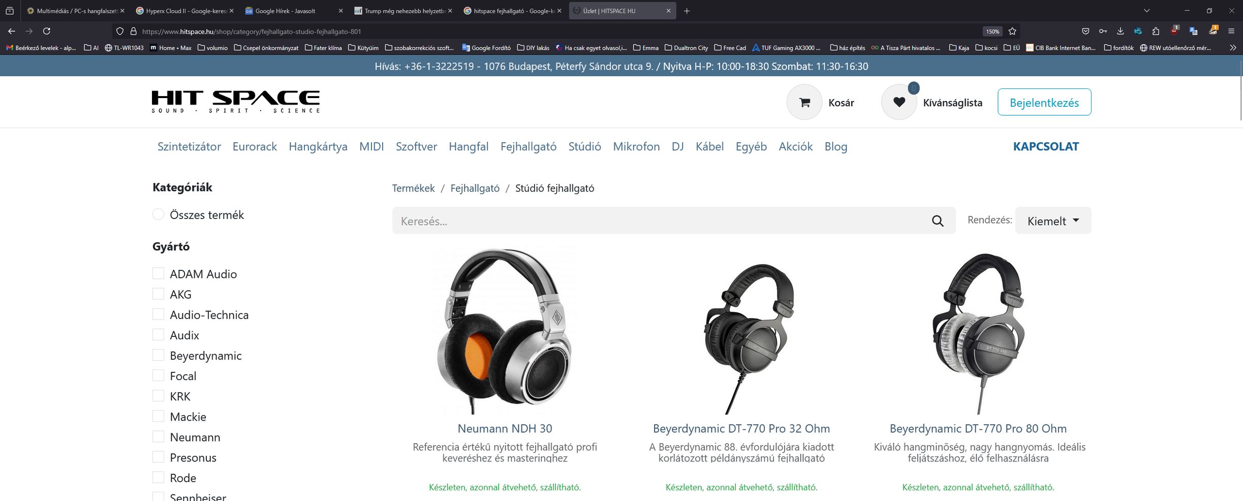

Még mindíg nem derült, ki hogy a füles, milyen füles. ( Vagy csak nekem kerülte el a figyelmem )
Zárt fejesbe könnyen befülledhet játék közben az ember feje, ha meg szemüveges nyomhatja az is a fejét, meg lehet alapból is kényelmetlen a fejes.
Lehet más ok is, pl. gyenge minőségű akár a füles, akár a DAC, és így eltűnnek a részletek, rengeteg oka lehet.
Eszembe sem jut az alaplapit használni, külső DAC-ot használok FIIO E10K, gyerek gépéhez NAD D3020 DAC-Erősítő-Fejeserősítő, ha fejhallgatóra van szükségem.
Van egy olcsó fejesem Superlux HD 668B ( általános felhasználás ), Hyperx Cloud II (játékra, gyereké ) és egy zenére Audiotechnika HD900X.
Ezeket nem egyszerre vettem hanem sok-sok év alatt specifikusan egy-egy feladatra.
Virtuális sokcsatornás füleseket nem ismerem, lehet hogy jók (?) lehet hogy nem, de valószínűleg csak játékban teljesítenek a gyártó ígérete szerint.

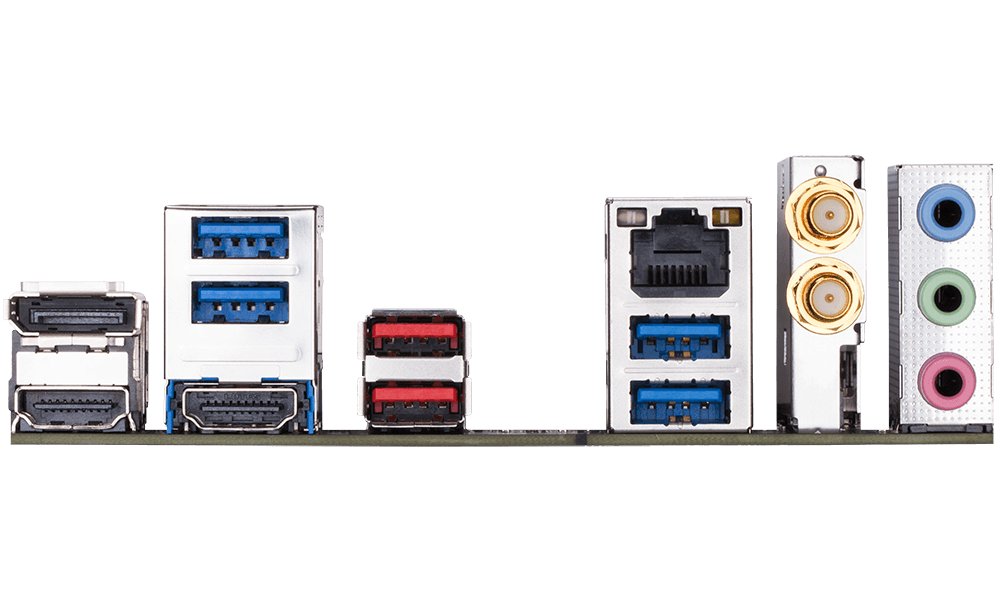

Ezek az alaplapod csatlakozói.
Vannak közte analóg, és digitális ki és bemenetek.
Az alaplapi kodeked elvileg támogatja a sokcsatornás analóg kimenetet. ( DD; DTS ??? )
Valójában csak akkor derül, ki hogy egy szakember be tudja-e ezt Neked állítani, hogy az analóg audió jel valóban úgy, és olyan formában kinyerhető-e ezeken a kijáratokon, ha kipróbálod.
Amennyiben ez sikeres, onnantól kezdve már "csak" erősítened kell a jelet és eljuttatni a hangszórókig.
A fenti leírás azt tartalmazza, amikor a digitális-analóg átalakítás a számítógépedben történik.
A HDMI egy digitális átvitelt támogató szabvány, amelynek minden porcikája pontosan körüírható, a HDMI-re érkező jel szabványos.
Manapság minden házimozi-erősítő rendelkezik HDMI ( digitális ) bemenettel.
Tököm tudja, hogy az alaplapi kodekeddel nem lesz-e szívás a digitális-analóg átalakítás, de az ziher, hogyha a HDMI csatin jösz ki ( digitális jellel ) , akkor egy házimozi erősítő megoldja DD, DTS szabványokat is, ami pl. az előbbire nem feltétlenül igaz, mert vagy kifizette a jogdíjat a gyártó és rákerült az alaplapra, vagy nem.
Akár két, akár sokcsatornás utat választod, érdemes kerülni az alaplapra integrált "hangkártyát" és digitálisan kijönni a sztg-ből, és külső DAC-ot használni.

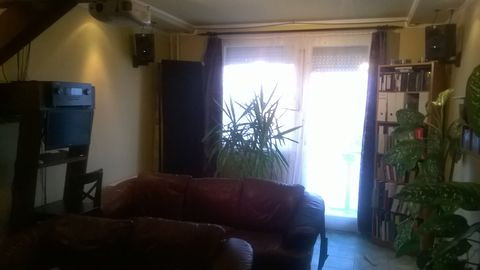

"Persze felfurhatnam a TV fele de az meg milyen mar
Szokatlan, de nem egyedülálló.Akusztikai ellenvetése nem nagyobb mintha valaki a szoba középvonalába akarná elhelyezni. Értsd állóhullámok miatt pl. utóbbi nem éppen szerencsés...
Ha el tudod szigetelni a polctól/szekrénytől/akármitől, akár tüskére állítással, akár máshogy, nem lesz rosszabb mint folyton belerugni a sarkába, mert útban van.
Szerintem.

alphamooncam
Sodomizer #59655 üzenetére
Neked egy olyan USB-s interfész kell, aminek van line bemenete is.
Egyik laptop menne USB-ről, másik vonaliról ( analóg RCA ).
Mikrofonod lehet szintén USB-s cardiodid.
Stúdió monitorok pedig helyben kipróbálhatók.
Hitspace-ben [link] biztos tudnak segíteni. ( Keleti Pu-tól nem messze )

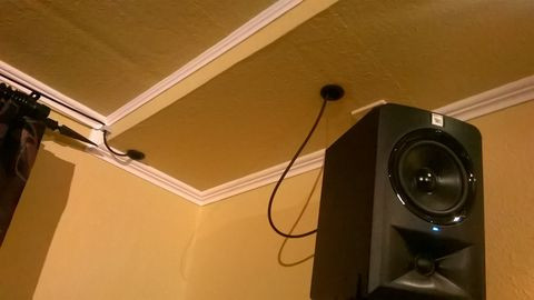

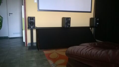

Silentfrog #58261 üzenetére
Jelen állapot szerint kitöröd a nyakad hosszabb filmnézés során.
Nyilván nem, de ...Hangsugárzókat szintén lehet fali konzolra -oldalfalakra- tenni, most is úgy van.
Valahogy így. Ezek ugyan a surroundjaim, de lehetnének akár main-ek is, mindenesetrea jelenlegi állapotodhoz képest ez is előrelépés lenne.
Nézd. Tengelybe kéne tenni a TV-t, hogy a hang ne oldalt "szökjön" el.
A jelenlegi állapot kb. egy nyakkitörős, féloldalas hangosítási katasztrófa.
Nem bántani, hanem segíteni szeretnék.

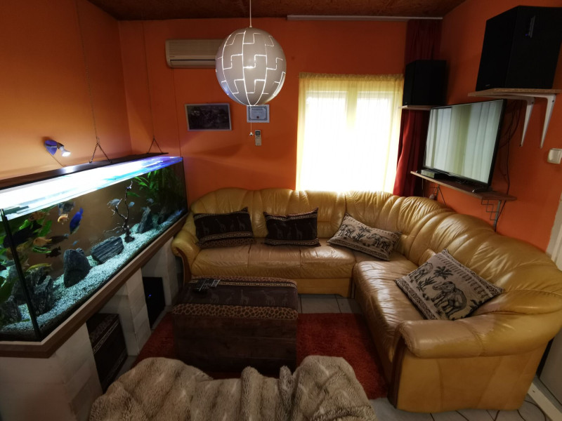

alphamooncam
Silentfrog #58256 üzenetére
Ötlet!
A TV-t arra a falra kéne áthelyezni ahol az ablak is van.
Az ablak nyilván útban van, de megoldható lenne egy olyan konzollal , ami használaton kívül rásimulna a falra, az ablak mellé, amikor meg használni akarod, akkor elhúzod a faltól előre, a nappali (beugró) tengelyébe, ami így részben eltakarná az ablakot.
valami ilyesmire gondoltam.Megoldódna a legtöbb problémád, a lehető legkisebb befektetéssel.

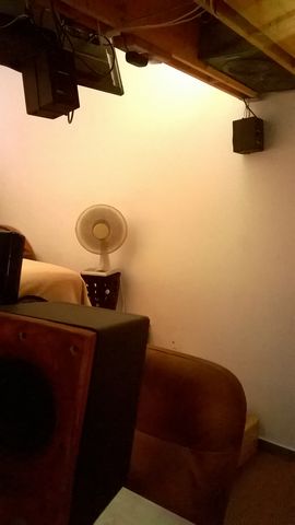

Ez az 5.1 két hátsó hangsugárzója a képen. Láthatod fent a projit is egyébként, ha jobban megfigyeled.
Az 5.1 egyébként 5db. 305 és egy 310.
A hálóban meg szintén fali konzolon van a két Tascam VL-S3, a 21:9-es monitor két szélén, csak ennek kisebb és drágább a konzolja, ezért nem ajánlottam ( meg alulról meg kellett fúrni a hsz-t, hogy rögzítsd ).
Utóbbi konfiggal, azon kívül, hogy sztereó teret is tökéletesen visszaadja, még FPS Game-l játszom is ( Fortnite ) és tökéletesen lehet hallani, hogy pl. milyen irányból közelítenek. -
alphamooncam
Lenne megoldás a helyproblémádra, csak kérdés tetszik-e.
Tévét feltenném a falra egy konzollal, ott ahol van csak nyilván a fal és az ajtó közötti szimmetria tengelyre, így maradna helyed a két oldalán.
A kanapét befordítanám 90°-al jobbra, hogy a "szára" térbe kerüljön a lépcső alá, így helyet adna a szekrénynek a galéria alatt, vagy a szekrény maradna, és a TV kerülne a galéria alá a falra egy konzollal.

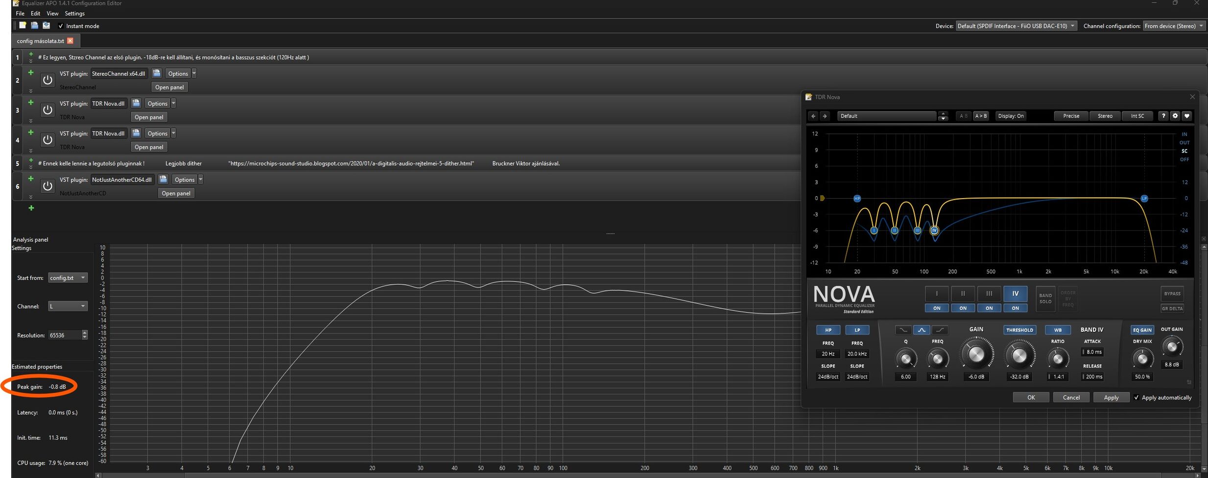

Nem lett így nagyon halk?
Ahogy látom lehúztad -20dB-el, ami kirívóan sok, egy átlagos zeneszám dinamikája ennél jóval kisebb.
Én max. -13dB-ig húznám le, a 70Hz-es csúcsig, mert sokat számít az a plusz 7dB-es különbség.
Aztán meg a 100Hz-nél található szűk beszakadást, ami kb. 10Hz széles nem fogod észrevenni, mert a füled-agyad kiegyenlíti.
Ha így hagyod, szerintem sokkal jobban terheled az erősítő részét, ami hosszú távon nem feltétlen előny.

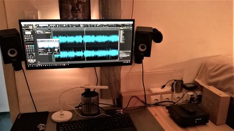

OK ! Azt én is érzékeltem, hogy agyon van kompresszálva, de én nem DAW-val nyomulok, hanem egy VST-vel spékelt Foobarral, ami azért egy kis odafigyeléssel, gyakorlással pár éves hifitudománnyal elvileg már bárkinek elsajátítható.
Nem tudom Te mivel mérted, de nálam így nézett ki a dolog.
"Azt a -11 dB-es korrekciót meg remélem nem gondoltad komolyan. Ha torzítana, akkor a halkítástól nem lenne kevésbé torz."
Annyit tettem, hogy a többiek is értsék, hogy a jelszintet ( gyakorlatilag végig feküdt VU méter, és ezzel együtt kiégette a szemem túlvezérlést visszajelző "led" a szemem ) realtime visszavettem közel 11dB.-el ( nem a hangerőből ), és így már azokkal jelszintekkel, feszültséggel dolgozhatott, amire tervezték. A letöltött fájlhoz nem nyúltam.
Ezzel együtt jelentősen csökkent a hallható torzítás is. Nálam.
P.S.: A bal oldali VU méter alatt van egy kis In-Out Meter kapcsoló.
Az előző képen azt a jelszintet láthatod, amit én állítottam be.
A mostanin pedig a bejövő jelszintet.
