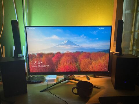

Köszi, akkor forrasztással oldom meg! Illetve lenne még egy dolog. Van most egy 27"-os monitorom, és fog hozzá jönni még egy 27"-os monitor. Veszek a hangszóróhoz egy hosszabb jack to RCA kábelt, illetve meghosszabbítom az összekötő kábelt. Viszont szerintetek a hangszórót hova érdemes rakni?
A szembe lévő monitor bal oldalára, illetve a másik monitor jobb szélére hogy le legyek fedve "körbe"? Vagy esetleg rakjam fel egy állványra a monitor mögé?
Így néz ki az asztalom.

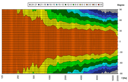

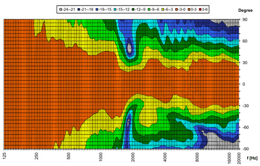

lezso6 #54322 üzenetére
Nem.
Egy waveguide habár nyilván beleszól a dologba, de nem okoz ilyen kioltást
Akkor en kerek elnezest, egyszeri paraszt logikaval ugy ertelmeztem hogy a sweet spot beszukuleset latjuk, ami hihetonek tunik ha ranezek arra a waveguide-ra.Ja, látom nem állítható az állványod magassága.
Elegge limitalt, de 4 allasban lehet allitani kb 10cm ranezesre, jelenleg a legalso pozicioban van. Valamint a speaker plate dolesszoget is lehet allitani, de gagyi modon.
Itt egy link, talan erthetobb.

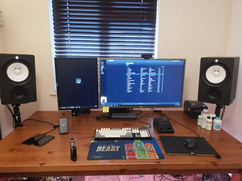

Vizszintbe vannak a hangszorok jelenleg.Én anno a KRK Rokit 10-3 G3-mal szenvedtem hasonlóan, ott is túl magasan volt a tweeter, az állványt nem lehetett lejjebb engedni. Végül a flexet hívtam segítségül, így nyertem 13 cm süllyesztést.
Nem volt rossz hatassal a hangzasvilagra az hogy kette flexelted a hangfalat? Trollolo
Van az ugy hogy semmi nem akar engedni, de valaminek megis muszaj -

Degeczi #54317 üzenetére
Köszi a választ! A gépre nem jelez a fázisceruza, nem is ráz, a ház oldalán néztem, de este megnézem a hátulján is. Átvittem másik szobába a hangfalat ott bedugva, és a jack dugóhoz érintve világított a ceruza (búgó hangot is ad a hangfal). A lakasban csak a falak régiek, ősszel lett kész. Van egy Creative P380 is lakásban, annak a jackjen nem jelez.
"Kivancsi vagyok mit fogsz tapasztalni, bar neked telesen mas technologiaval rendelkezo tweetereid vannak, nem tudom ez mennyire fogja befolyasolni."
Ja hát a ribbon / AMT az más.
"a KH120-nal konnyen ertheto, csak nezz ra a waveguide-ra."
Nem.
Egy waveguide habár nyilván beleszól a dologba, de nem okoz ilyen kioltást, ez tipikusan az a probléma, hogy a tweeter és a woofer annyira eltérő távolságba kerül a füledtől, hogy jelentős lesz a fáziskülönbség, kioltások lesznek, megváltozik a hangkép. Persze léteznek eleve fekvő stúdió monitorok is (pl Adam A77X, Eve SC307), de ezek ugye eleve erre vannak tervezve meg hát távolabbról is kell őket hallgatni.
"A magasat talan itt is el tudom forgatni 90 fokkal ha szamit valamit."
Hiába forgatod el, ha körszimmetrikus.
Pont az a lényege a 3 utasnál az elforgatásnak, hogy a keresztváltásnál ne legyen probléma.
"Epp ez az, hogy oldalra fektetve van a magas sugarzo tokeletesen szintben a fulemmel amikor elotte ulok, esetleg ha fejjel lefele teszem."
Ja, látom nem állítható az állványod magassága. Ez mondjuk probléma. Esetleg a székeden lehet magasítani, de akkor meg az asztal lesz kényelmetlen.
Használd úgy ahogy neked a legjobb, nem ördögtől való az oldalra fektetett használat, valamikor úgy a legjobb.
Picco
Kifutottam az idobol, meg egy utolso gondolat: eleg sokat valtozott a hangza igy hogy mar nem rezgeti szet az asztallapot es a szamitogep is lekerult az asztal ala es nem a hangfal mogott foglalja a "levegot". Erzesre, mintha tobb tere lenne nehany tracknek es a kulonbozo hangokat is konnyebb behatarolni honnan jonnek. Van nehany olyan track is amin szamomra kevesbe hallatszik a valtozas amit erdekesnek tartok.
Remelem egy honap alatt sikerul beloni, lehet leroviditem a periodusokat 5 napra. -
Picco
lezso6 #54318 üzenetére
Kipróbálom én is, habár arra figyelek, hogy a magasság az kb úgy legyen, hogy fülem a tweeter magasságában legyen, különben fals lesz a teszt. Most itt van nálam az Eve SC208 mellett az Adam A7X + Sub8 kombó is, szóval érdekes lehet dolog, főleg, hogy az A7X jóval háklisabb.
Elméletileg az van, hogy a oldalára döntve nem jó. Vagy legalábbis több a hibalehetőség, a keresztváltás miatt. Lásd, ezt, a Neumann KH120 méréseit:a KH120-nal konnyen ertheto, csak nezz ra a waveguide-ra. HS80m-nel nincs ilyen problema.
elvileg kissebb a sweetspot, ami mivel en nem mozgok oldalra mint egy konzol elott szoktak, nem problema. ha belulre teszem a tweetereket akkor elvileg az egyenlo szaru haromszog is kissebb lesz es a sweet pot nem kerul 40cm-el a hatam moge. (ami szinten nem vilagvege, legtobbszor ha zenet hallgatok ugy is hatradolok)Ha oldalára fekteted, akkor ugye az alsó grafikon lesz a horizontal és hát vízszintesen sokkal pontosabban kell, hogy a füledre irányuljon a hangfal tweetere, különben a keresztváltási frekvenciánál bajok lesznek, konkrétan kilyukad a hangkép.
180cm x 100cmes batar az asztal lap es eleg magas is a foldtol szamitva, ezzel az alvannyal ha a hangszorokat normal helyzetben allitom, a woofer lenne fulmagassagban es a tweeter a fejem folott lenne. Ha anomaliakat erzek mas helyzetben, akkor veszek szivacsot es elolre dontom kicsit.
Ha oldalára fekteted, akkor ugye az alsó grafikon lesz a horizontal és hát vízszintesen sokkal pontosabban kell, hogy a füledre irányuljon a hangfal tweetere, különben a keresztváltási frekvenciánál bajok lesznek, konkrétan kilyukad a hangkép. Szóval sokkal-sokkal kisebb lesz a vízszintes sweet spot. Nem véletlenül lehet néhány három utas hangfalnál elforgatni a közép és a magassugárzót, egyben 90 fokkal, lásd pl Eve SC407, KRK Rokit 10-3.
Persze ha nincs más lehetőség, akkor lehet fektetve használni, mint kompromisszum.
A fejjel lefelé használat már érdekesebb. Ennek nem igazán látom hátrányát, max kb azt, hogy a hangfalt magasabbra kell emelni, hogy a magassugárzó a füled magasságában legyen. Meg hogy hülyén néz ki.

Bocs, abszolút csak a látványra értettem az uralkodást. A két szatelit a kanapén ülve fülmagasságban lesz, csak akkor nem, amikor majd kényelmesen a kanapé elé fekszem (nyilván összecsukott állapotában).
De nézek majd olyan fali tartót, ami lefelé is dönthető (a Vogels VLB 200 eltakarná a kijelzőt sajnos). Ugyanitt örömmel fogadok típus ajánlást.

Jelenleg oldalan van, magas sugarzoval kifele es joval meredekebb szogben kozepre iranyitva. (45 fokra saccolnam, bar nem vagyok szogmero)
pont ebben a pozicioban (vagy fejjel lefele) kerul a magas sugarzo fulmagassagba.
Az "allvanynak" ez a legalacsonyabb pozicioja, innen mar csak fentebb tudom emelni, lentebb nem.hitvitat nagyon leegyszerusitve allo pozicioban kellene hasznalni, mert erre lett tervezve. de kivancsi lennek tapasztaltabb kollegak velemenyere/tapasztalatara.
En biztosan vegig fogom probalni a lehetosegeket, remelem tanulok belole valamit.

hasznal/hasznalt itt valaki studio monitorokat oldalra dontve?
Magas sugarzo kulso vagy belso oldalon?
Allvanyon van, rafogatva az asztalomra, kis szivacs van a hangszorok es az allvany kozott
Ezt a kepet meg az allvanyok felszerelese kozben keszitettem, jelenleg oldalukon vannak a hangszorok, magas sugarzo a kulso felen.
Olvastam a hitvitakat, de ugy dontottem hogy 1-1 hetig probalgatom majd kulonbozo poziciokban es majd eldontom, de szivesen olvasnam masok hogy/mit vettek eszre.
