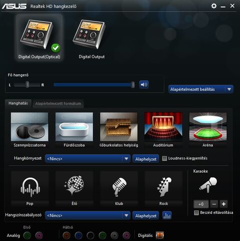

Pedig asszem a Z906-ban is digitális végfok van, így digitális csatlakozással éred el a legjobb minőséget.
PuMbA
balazska92 #55114 üzenetére
A 2-es számú, de jó a rendszer alapértelmezés is, ha a Vezérlőpultban az az elsődleges hangeszköz
Ezután pedig a hangot a Z906-on tudod állítani a távirányítójával. Windowsban mindenhol max hangerőt állítsd be.

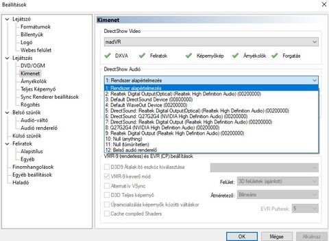

balazska92

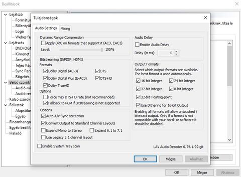

PuMbA
balazska92 #55106 üzenetére
Mert optikain a hangfalba épített hangkártya dolgozik, tehát a PC-d számára láthatatlan, hogy mi történik. Amit állíts be az az alapértelmezett formátum fülön a 48khz, 24 bit
Ha 5.1-et küldesz ki optikain, akkor az lesz, bitstreaming-et kell beállítani a lejátszód hangkimeneténél.
