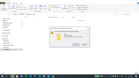

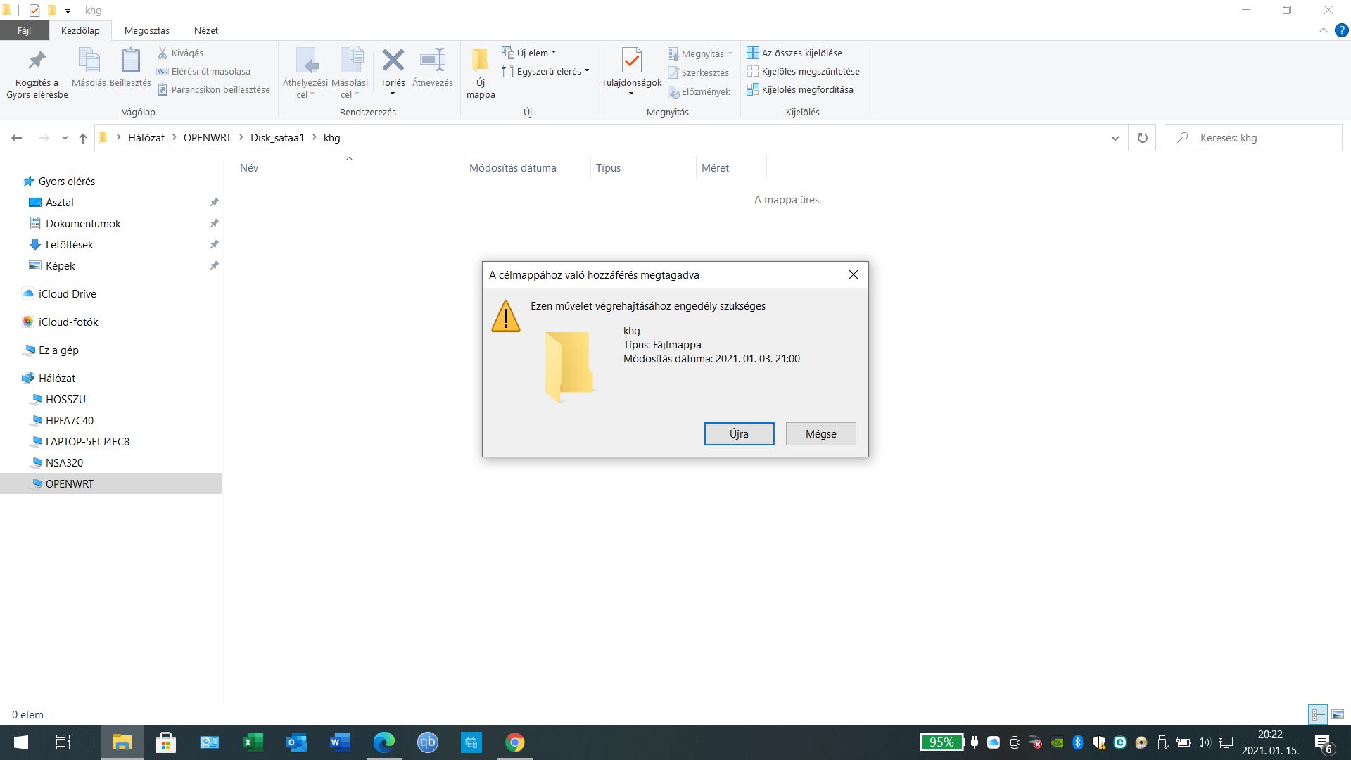

Hát mivel nekem már nincs openwrt-m így csak találgatni tudok. A gépeden meg tudod nyitni az OPENWRT-t böngészőben és tudod beállítani. Keressél ott valami hozzá férési engedélyt. Már olyan régen volt az X10-m, hogy nem emlékszem rá. De esetleg a zidoo topikban keressél, kérdezzél rá.

Adott egy X20pro, 2 merevlemez van a hasában a következő a probléma. Hálózati helyként OPENWRT néven látni a készüléket, merevlemezeket is látni, a készüléken létrehoztam mappákat ezeket megnyitni meg tudom, viszont nem tudok bele másolni semmit mivel az alábbi üzentet kapom. Hálózati hely felvétele megtörtént. Mi lehet a gond? -
