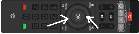

Mint írtam az OK gomb körüli gyűrű fel - le felé nyomkodásával lejátszás közben lépkedhetsz.
Akkor ha mindenképpen kell a BD menü onnan indítsd, engem néha idegesít. Tegnap éjjel próbáltam és 2 perc volt az előzetes és utána a menü majd a sok figyelmeztetés. Na ezeket kihagyom. Ha meg extra kell akkor esetleg. a ZDMC beállításában a vodeó-nál van BD menü választási lehetőség esetleg ott lehet állítani. De akkor sem indult az éjjel.

Én is minden filmet a ZDMC-ből indítok.
BD iso-nál felugrik egy ablak amiben lehet választani mi induljon. Ott ha jól emlékszem az alsó a menü indítás de van amikor semmiképpen nem indul el a menü. Megnéztem és van olyan ISO film aminél fel sem ajánlja a választást. A media theaterből meg igen de ott is válogató.
ha saját lejátszóval - ez alatt mi értesz? a saját beépített média theater. Onnan is csak akkor indul ha a BD választod.
mkv fájl Chapter léptetés - meg akkor léptet ha tesznek hozzá. Manapság elég sok filmnél nincs. Ha lejátszás közben nyomsz egy OK gombot akkor feljön a videó tulajdonsága és ott látszik, hogy 1/1 vagy 1/23. Ahogy TIT is írja a kőrgyűrű fel-le nyíllal. -

De lehetséges a fel,le irányba.

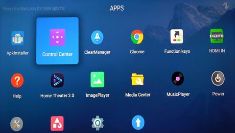

Hogyan kell telepíteni a google play-t?

Sikerült beállítani. Van kedved végigmenni a beállításokon pontrol pontra?

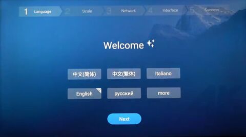

Épp az hogy nem lehet, ha rámegyek a maygarra ott áll és semmi tovább. Visszanyil és marad a more more akkor a többi téglalapban lévő közül valamelyiket kiválasztom akkor mehetek tovább. Akkor mért van a more és sehol nem találtam milyen nyelvet enged ( mert akkor nem keresné az ember)

Ott a more-ban van magyar is

Az elején van nyelv választás. Hogy lehet kiválasztani a magyart? Kiválasztom a felsorolásból de ott megáll és nincs továbblépés és ha nincs magyar mért adja fel?
