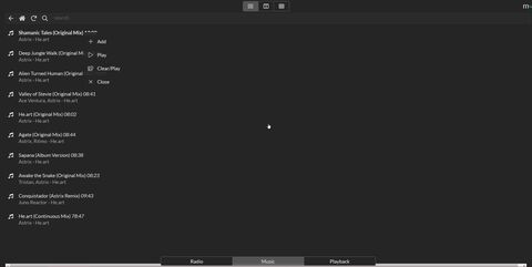

Kipróbáltam a Moode-ot. Ugyanolyan hulladék.
Ráadásul mivel meguntam a Spotify folytonos leállását, kiakartam próbálni a saját zenéim lejátszását, de akárhogy próbálom, nem sikerül helyi zenetárból egy egész albumot vagy mappát lejátszani, mert nincs olyan, hogy az összes dal hozzáadása a playlisthez vagy hasonló, mindíg csak azt játsza le amire rákattintok. -

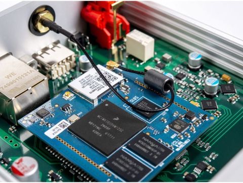

vajon mi van benne
http://hangzasvilag.hu/lindemann-audio-limetree-network-halozati-streamer/
