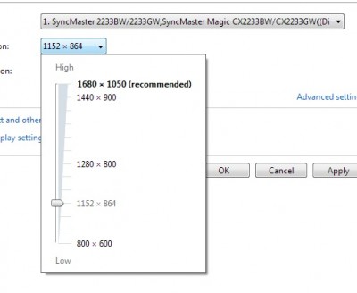

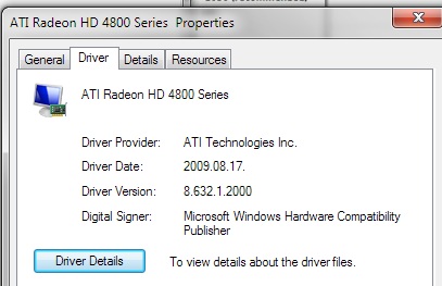

Hogy lehet beállítnai az 1152x864 képernyő felbontást?
1024*768 és 1208*1024 van a listában. ATI 5770 videó kari, de az előző Geforce 9600gt sem ismerte Win7 alatt.
XP alatt van a CCC-ben egyedi felbontás megadása, de Win7 alatti driverben nincs 10.4.
Monitor Samtron 95P+ natív felbontása lenne. A magasabb felbontáson nem olyan jó a képe. -

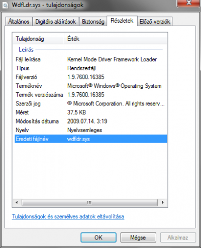

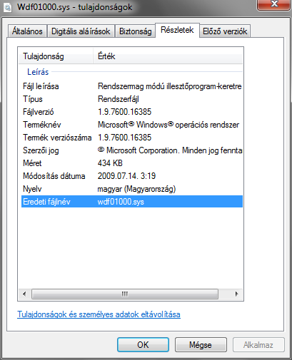

Sziasztok,hatalmas a baj!
Laptop,win 7 prof 32bit.
Android telefonnal kellett szórakoznom,de nem akarta felismerni a gép,ezért neten kerestem leírásokat.
Volt egy,ami alapján működnie kellett volna a telónak,de katasztrófa lett belőle!
Ez volt a leírás:
1. Remove: C:\WINDOWS\system32\drivers\Wdf01000.sys,
2. Remove: HKEY_LOCAL_MACHINE\SYSTEM\CurrentControlSet\Control\Wdf
3. Remove: HKEY_LOCAL_MACHINE\SYSTEM\CurrentControlSet\Services\Wdf01000
and then restart your mashine.Ezt megcsináltam,újraindítottam a gépet,és most a helyzet a következő: nincs hang,nem megy se a bill,se az egér.
Az eszközkezelőben ismeretlen eszköz a merevlemez,a cd meghajtó,a hangkártya,a képernyő,a proci,stb..
Online driver frissítés után sem ismeri fel őket,ha pedig törlöm őket és újra felismertetem őket,akkor se ismeri fel őket.Mi lehet a baj?
(egy pozitívum viszont van,hogy eddig nem akart kikapcsolni a kijelző a beállított idő után,most hogy nincs felismerve az eszköz,már kikapcsol a meghatározott idő után
