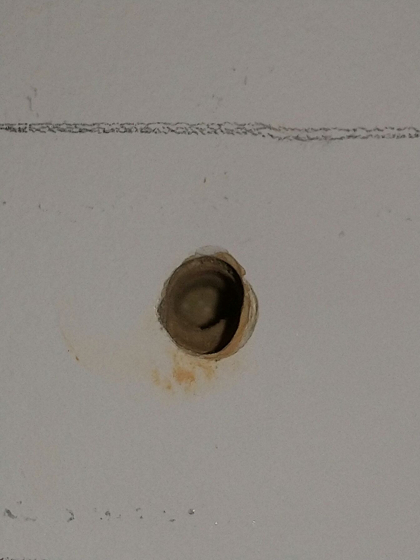

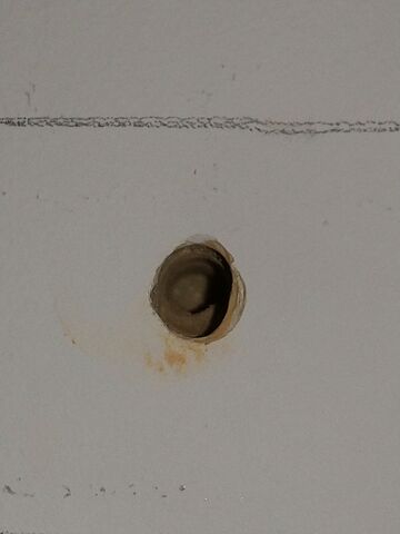

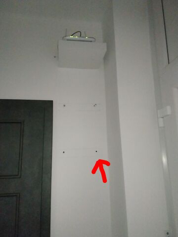

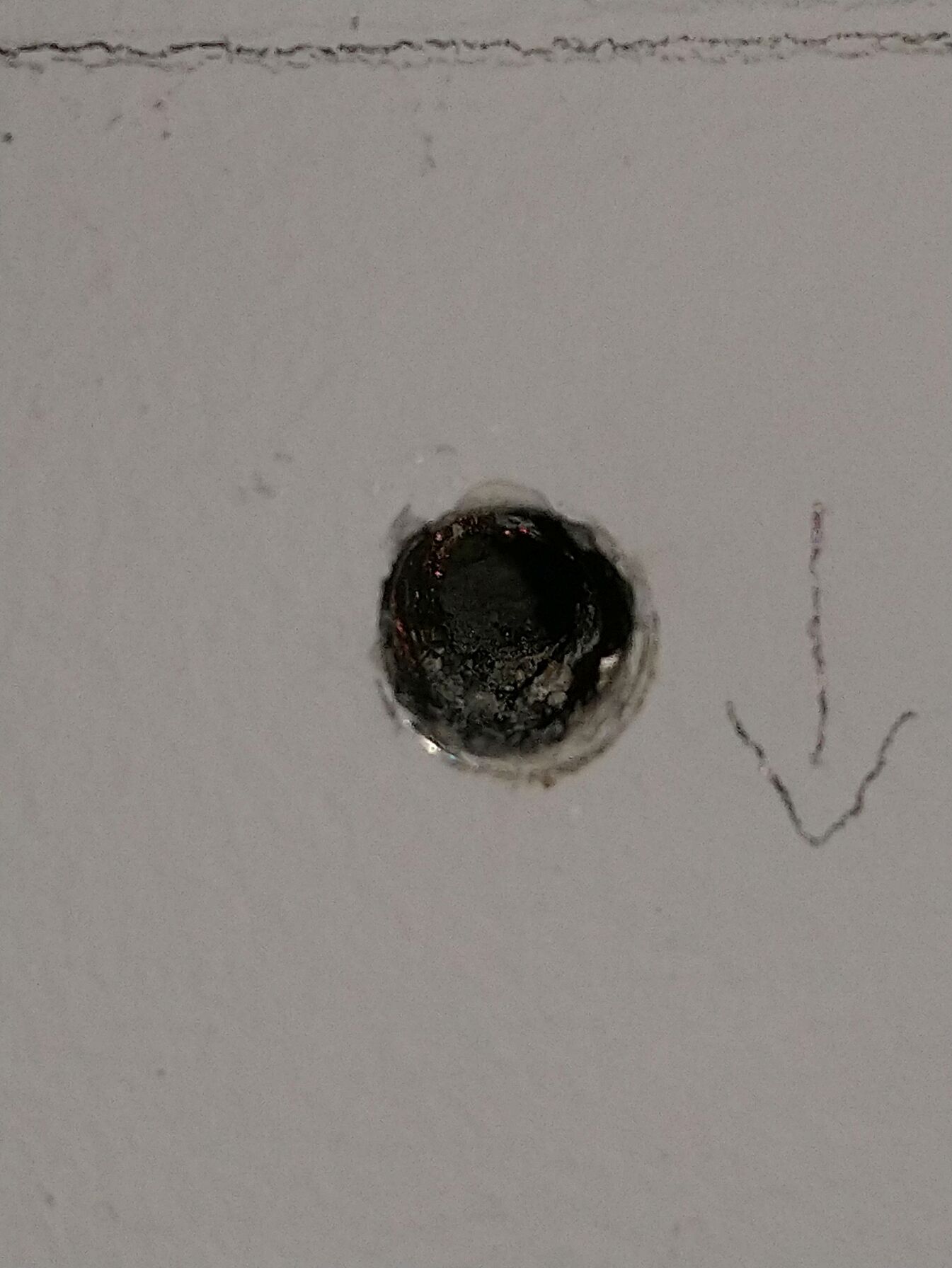

ISziasztok!
Van egy olyan problémám,hogy 6-os mélységű tiplinek fúrtam lyukakat az előszobában, lebegő polcoknak. Ebből egy fel is került, a Digis új routernek, az alatta lévő lyuk is ok, de a legalsó jobb oldali lyuknál folyton szikrázva, durranva lecsapja a biztosítékot. Először azt hittem, a fúrógép az, de nem, hanem a lyuknál van valami..., tettem fel képeket a lyukról közelről, a normálistról is, meg a másikról ami egyszer 2x durranva, egyszer szikrázva vágta le harmadszor is az áramot.Teljeskörű felújítás volt 4 éve, és abba a sarokba tudtommal nincs semmi, a régi kaputelefon volt régen valahol ott, de az új átkerült másik falra, ott lett bekötve. Ott lehet még áram? Mit fúrhattam keresztül? Mit lehet most ezzel csinálni? Gletteljem vissza, és ok, vagy van-e valami teendő ezzel?
Köszönöm előre is a válaszokat. -
