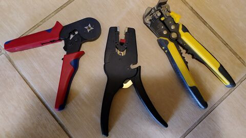

Real_Necro
csemberlen #925 üzenetére
Sajnos nem ezt tapasztaltuk. Munkahelyemen van 40eFtos minőségi krimp szerszám meg 8eFtos kínai is, napi huzamos használatban (kábel gyártás). Tartósságban egyformák, hatékonyságban az "itthoni" masszívabban képes préselni, vizsgáltuk szakításra. A gyakorlatban viszont nem fogod észre venni a különbséget, mert a kínai is hozza az elvárt szintet.
Mauzes
Igen, ez lett volna optimális a hosszúság szempontjából, de végül egy 5 méteres meglévő elosztónak levágtam a fejét és falon átdugás után szerelhető dugvillával pótoltam. Innen is jött fel, hogy krimpelésre mi a jó, mert ugyan most megcsináltam, de éreztem, hogy nem maxos minőség.
TRob1
Szerinted.
TRob1
Kínából meg 3-6e Ft
Igaz, nincs rögtön a kezedben, várni kell ahogy lentebb is írták, de legalább ha megjön, olcsón lesz, és még működik is.
Szerintem ez a 3 cucc összesen nem volt talán még 7eFt se (igaz, külön-külön vettem és mindig volt vmi kupon/akció):
ui: Azért a 4 pofást vettem, mert ez a fajta 10-est is nyom.(#919) Mauzes:
Akkor már egyszerűbb ha veszel külön megfelelő hosszúságú vezetéket és dugvillát illetve szerelhető elosztót, majd összerakod. -
Mauzes
Otthoni felhasználásra, néha-néha előforduló érvéghüvely krimpelésre milyen szerszámot javasoltok? Vannak ezek a négyzetes keresztmetszetű dedikált krimpelők, de otthonra overkill-nek érzem. Bármilyen krimpelő fogó jó lehet?
Illetve ha tudtok ajánlani olcsó, de elég jó blankoló-krimpelőt, azt is megköszönöm.
