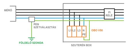

csemberlen
promagus00 #188 üzenetére
A kép alapján elég egyértelmű a bekötés természetesen Firelé ,csak érdeklődnék hogy miért csak B fokozott hol lesz a C¿
Jellemzően B + C kombináltat szoktunk beépíteni és elosztótáblába. -
promagus00
Most épül a kishaz nalunk, és érdeklődnék, ezt a B tipusu túlfeszültség védőt, hogyan kellene bekötni?Ami bejon a házba az a következő :
- 3 fazis
- nulla
- vedofoldAzaz megtörtént már a PEN szetvalasztasa az óránál.
Illetve úgy tudom, ezt fi rele ele kell kötni, ebből tovább fi relere, s úgy tovább a kismegszakitokra, de kerlek javitsatok ki ha tevedek.

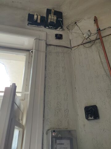

A lent látható kép fogadott egyik rokonomnál. Nemsokára festés lesz nála, és ugyan nem értek hozzá, de ez elég balesetveszélyesnek és rossz minőségűnek tűnik, ezért említettem neki, hogy valószínűleg jó lenne ezt itt rendbe tenni.
A kérdésem az lenne, hogy ez ugye jól gondolom, hogy baromira nem oké, a másik pedig hogy mit érdemes ennek a helyére tenni, mire figylejek/kérjek, amikor villanyszerelőt megbízok?
Továbbá milyen összeg lehet ennek a rendbetétele és tudtok-e erre érdemes szerelőt?Köszi,

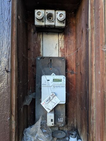

szabifotos
Az albiban régi kerámia biztosítók vannak. Elég veszélyes, mert már a kötés sem a legstabilabb.
3db van. Nem értem, a középső miért nincs bekötbe. Így is van áram a lakásban.Alul látszik a 3 bemenő vezeték. Kérdéseim: Anno hogy csinálták a leosztást? Miért van 3 vezeték (tudtommal) 1 fázis esetén? A kismegszakítóknál alul sínnel közösítünk. Ennél hogyan képzeljem el?A fővezetéktől hozunk hármat, ami 3 felé megy?
Ha felteszek egy DIN sínt, akkor simán tehetnék sima kismegszakítót a helyükre? mondjuk ÍGY?

Real_Necro #129 üzenetére
Ezért van a szétválasztási pont. Utána külön halad a PE és az N, és nem kötjük össze sehol se.
Teaway
Real_Necro #127 üzenetére
Real_Necro
Ez rendben, de akárhogy nézem az 5 vezetéknél a PE és N össze van kötve a FI relé előtt jelenleg. Ha 3P + N-t rákötöm, akkor az utolsó modult gyakorlatilag a PE és N összekötésével áthidalom ha így kötöm.
Hogyan nézne ki ez rajzon? A FI relé előtt nem kötöm össze PE-t és N-t???
Teaway
Real_Necro #125 üzenetére
A sorrend:
L1-L2-L3_PEN (4 vezeték) ► PEN szétválasztás ► L1-L2-L3-PE-N (öt vezeték) ► V50 3P+N ► szuterén szekrény -
Teaway
Real_Necro #123 üzenetére
Óra és a FI között kéne lennie egy PEN szétválasztásnak PE-re és N-re.
Ezért van nekem a TN-C szakaszon. Mert oda elég a 3P verzió. A TN-S szakaszra kéne a 3P+N verzió, de az nálam olyan rövid, hogy nincs értelme. -
Teaway
Real_Necro #121 üzenetére
V50-et az óra és a Fi relé közötti szakaszra tettem.
Bekötések rajzokkal és javasolt vezeték keresztmetszetekkel itt ► link
14. oldalon a 12. ábra második sora -
Real_Necro
Tegnap helyére került a 24 modulos Hager szekrény, a kínai Saip ment a kukába, darabokban sikerült kiszedni a falból. Voltak érdekességek, mint a barna vezetéken található nulla, kallódó félig bekötött vezetékek, melyek mentek a "semmibe" stb... Most szépen rendbe lett rakva, még a FI relé után fogom nagyobb keresztmetszetűre cserélni ma a kábelezést, mert most csak 2,5-est tudtam oda berakni, hazafele beugrom kábelért.
Kihagytam a túlfeszültség-levezető helyét, ami szerintem nálam is OBO lesz.Kérdés:
Hogyan és hova kell bekötnöm? Teljesen FI relé elé, azaz direktben kapja a nullát, vagy FI relé után?
V50 3P+NE kerülne be, 3 fázisom van 20-20-20A-es kismegszakítókkal az óránál.
Milyen keresztmetszetű kábelekkel kell kötnöm?Köszönöm, ha tud valaki ebben segíteni.
Van több motoros redőnyöm, ami kapcsolóra van bekötve, ezt szeretném egy wifis vezérlővel megspékelni (shelly 2.5.
A gondom viszont, hogy három eres vezetékel van bekötve a kapcsoló, a wifi mozdulnak ami kiváltja meg 4 kellene. Valtokapcsolónal nincs nulla, modulhoz meg kell.
Az megoldás lehet, hogy a mellette levő konnektor nullát megkapja?
A shelly ugye nem üzemel míg nincs nulla érthető módon. -
