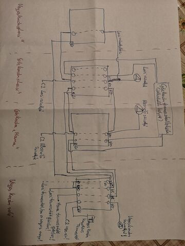

Lehet, hogy hüleségeket kérdeztem, de sos munka, így hamar döntenem kellett.
Egy FI lesz a rendszernek, gázkazán C4 kismegszakítót kap, szivattyúk pedig C2 -t.
Fejben megterveztem és lerajzoltam a kapcsolásokat.
Csatolok képet róla, ha engedi a méret miatt.
Ha valakinek van kedve nézze át!
A rendszer lényege:
Két lakrész, külön külön termosztáttal. Ha nem üzemel semmi és Mama kapcsol a termosztáton, gázkazán indul, és a hőcserélő szivattyú is indul.
Ugyan ez a helyzet Laci termosztát esetén is. Gázkazán indul, hőcserélő szivattyú is indul.
Ha a vegyes kazán megy akkor a szivattyúja indul (ez Mama felé nyomja a meleget). Illetve a vegyes kazán kizárja a gázkazánt!
Ha Laci ilyenkor fázik (ha megy a vegyes kazán) és kapcsol a termosztáton az ő külön szivattyúja indul.
Minden építő jellegű észrevételt szívesen fogadok!Szerk.: Csak a kapcsoló szálakat rajzoltam be. Nyilván a termosztátoknak lesz külön kismegszakító, Illetve a reléknek, szivattyúknak nulla és védőföld.
Köszönöm!

Ismét kis segítséget, tanácsot kérnék.
Fűtés korszerűsítés történt egy családi háznál. Kapott új vegyes tüzelésű kazánt (1. szivattyú), új gázkazánt (ez csinálja a HMV t is) , egy plusz hőcserélőt (3. szivattyú), illetve egy külön lakrészhez (nyári konyha) tartozik még egy szivattyú (4. szivattyú).
A vezérlést, reteszeléseket termosztátok, csőtermosztátok és relék segítségével szeretném megvalósítani.
Wilo szivattyúk vannak beépítve, két helyről lehet indítani a gázkazánt.
Mekkora kismegszakítókat építsek be? C2 elég ha jól gondolom?
FI relé: egyet gondoltam a gázkazánnak külön (ennek is elég a C2?), egyet pedig a többi szivattyúnak (elég lenne egy az egész rendszernek?)
Egy fázison lenne az egész, 2,5 mm2 vezeték a betáp a védelmét még nem láttam.
Lenne még egy kereszt kérdésem: ha egy kapcsolásnál a relé megszakít, de egy másikkal szeretnék egy lekapcsolt vezetéket áram alá helyezni, az elvileg nem gond. Ezért lenne egy fázison az egész rendszer.
Köszi a segítséget! -

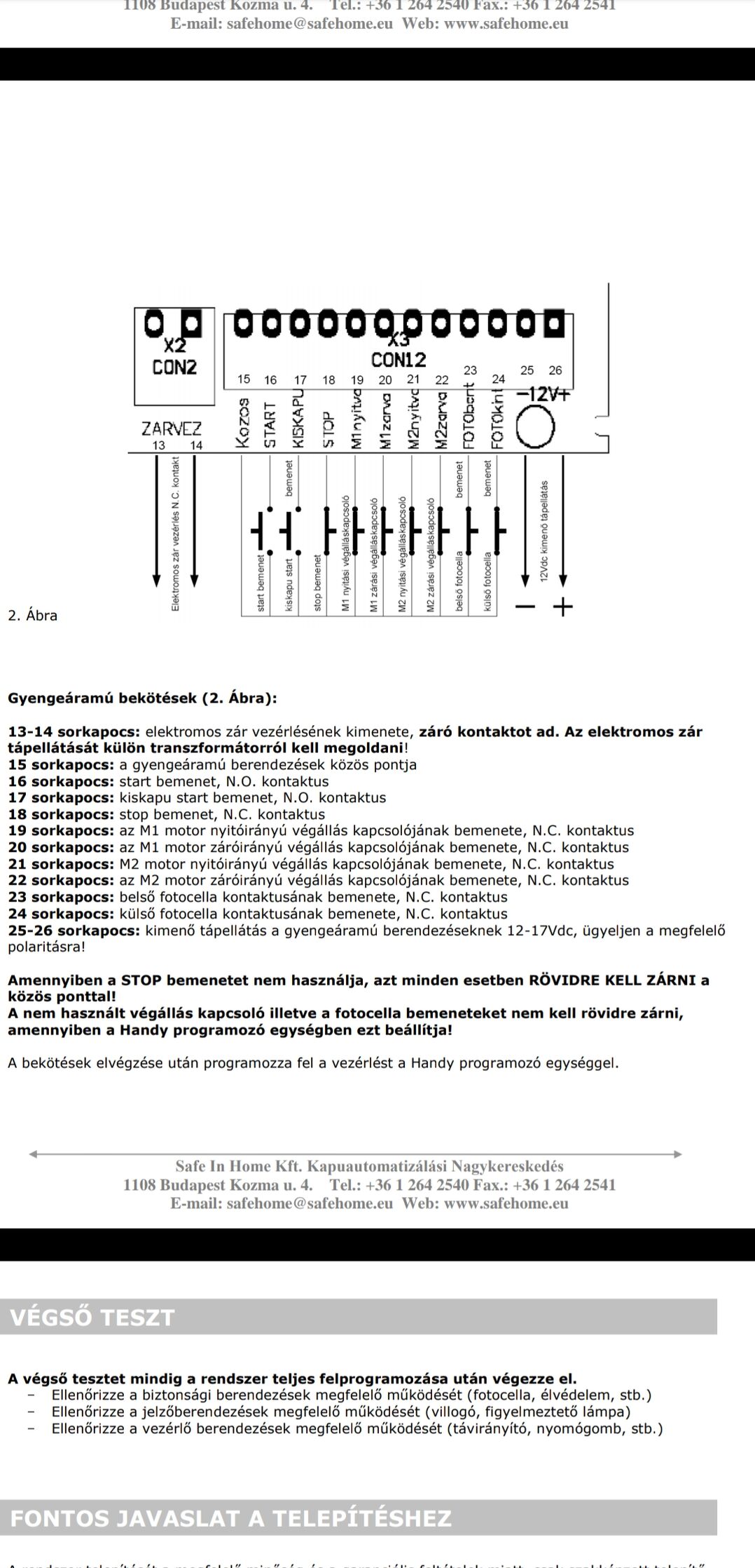

Üdv.
Elektromos kapu nyitó bekötéséről kérdeznék.
A motorok, lámpák, villogóval nincs gond, a többi gyengeáramú részre érdekelne.
Safe Home rendszer, Star vezérlés, az alap működés mellé szeretne a tulaj egy plusz kapcsolót amivel tudja nyitni, zárni a kaput.
Van bekötési útmutató, a kontaktokat ismerem és értem, ennek ellenére nem vagyok biztos "magamban".
PDF formátumban nem biztos, hogy fel tudom tölteni, de képet mellékelek.
A kérdésem: hogy oldjam meg a közösítést? Tehát, ha szeretném nyitni, megállítani, zárni a kaput? Egy közös pont van. Tegyek be a dobozba egy "nulla sínt"? -

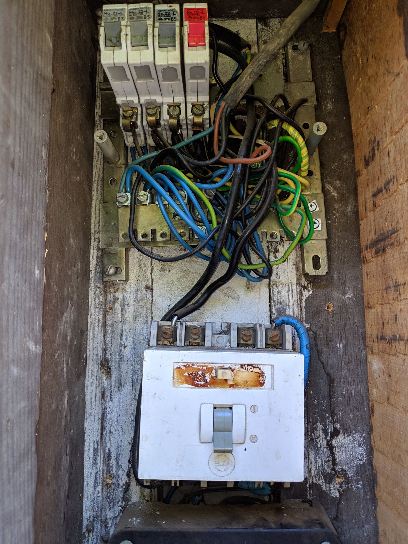

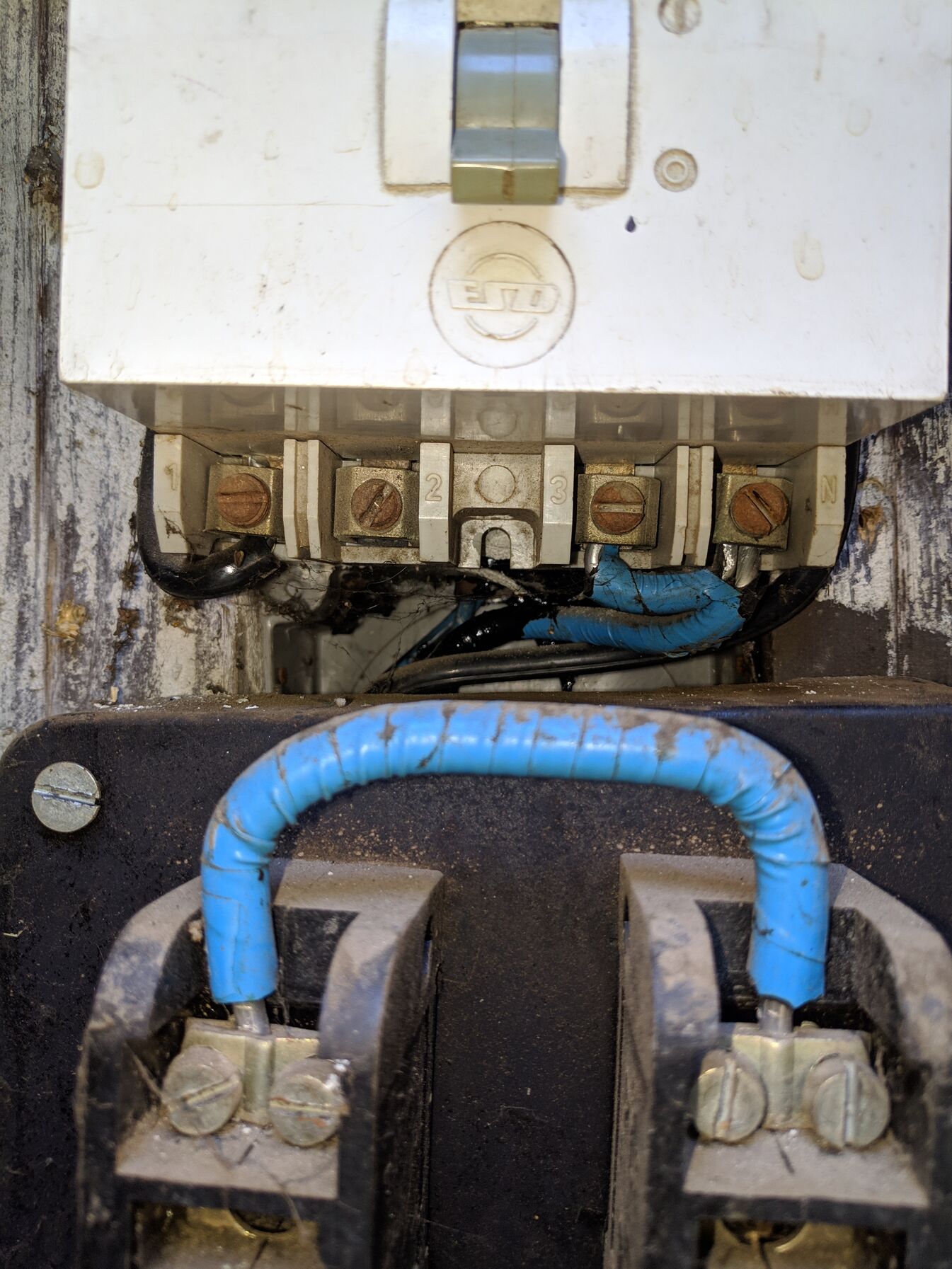

szabifotos
Ezt a 30 év körüli táblát tervezzük felújítani. Még nem másztam bele, csak ennyire.
Ahogy nézem, a Fi alja a kimenet, teteje a bemenet.
Kérdés: Mire gondolt a költő, amikor átkötötte a jobb alsó két pólust?
Másik kérdés: Ez milyen tipusú PEN leválasztás? Ha jól látom az akar lenni, ott alatta. Erről van bővebb infótok? Mi a neve a kapocsnak stb....
KÉP1 KÉP2 KÉP3 -
Én bízom benne, hogy néhány fénykép (pl. ahol rá van kötegele az MT kábel egy csőre és az elosztó oldalában landol oldalról a levegőben) még az előtte állapot és nem végeredmény.
A körülményeket megnézve simán lehetett volna vésni... akár egy 3x2,5-es MMCU-val és szépen csak tégláig kivágni egy keskeny sávban a vakolatot. Összesöpörni, vakol, glett... is még sokkal jobb, mint ilyen hosszan egy lakásban kábelcsatorna. Még ha ezután az új fehér diszperzitnek egy kicsit más lenne a fénytörése
... akkor is jobb, mint így. A piros fürdőben meg maradhatott volna a kábelcsatorna. Ez nyilván több munka, de a képen látott körülmények engedik.
De valami nagyon ronda a fürdős kivitelezés is... és ilyenkor az jut az eszembe, ha valaki a látszatra sem ad, akkor mi lehet a kötéseknél és a részletekben...
Illetve nem bántva staker-t... De szerinte ez így jó? Ezzel ő így együtt tud lakni és vendégeknek mutatni, hogy milyen király...? Szóval furi...
