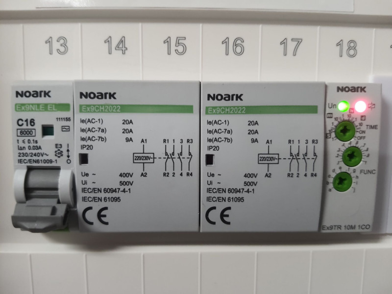

2023 Áprilisban hozta a megrendelő a "gyári" megoldást a napelem PV kimenetre, két kontaktor, egy RCBO, egy időrelé, 6db 4mm sorkapocs összehuzalozva IP44 táblában nettó 74e Ft....
Mindjárt keresek képet is.
Szerk.: Megvan, de itt már át van helyezve egy másik elosztóba, áthuzalozva, és a felesleges sorkapcsok kiiktatva.

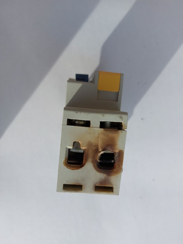

BB9000
troll81 #14056 üzenetére

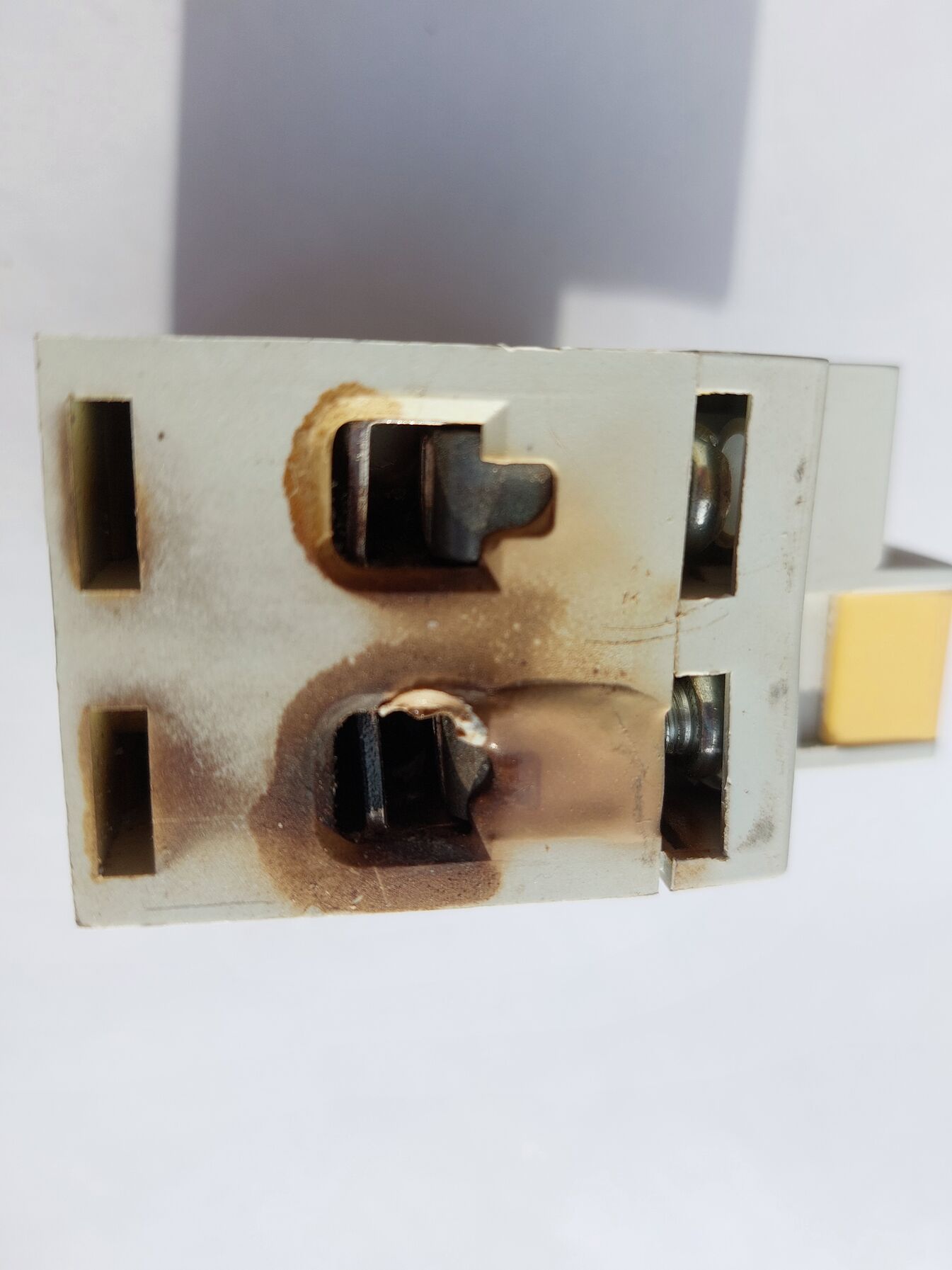

A tapasztalt hibajelenségek okán a képen látható lakáselosztóban lévő kismegszakítók csereérettek. A cserével egyidejűleg indokolt az elektromos hálózat teljes átvizsgálása is. Leírásod alapján úgy olvasom, hogy magad ezt nem tudod megtenni, tehát egy szakembert kell megbíznod. Jól gondolod: felelősséget is kell vállalnia a munkájáért.

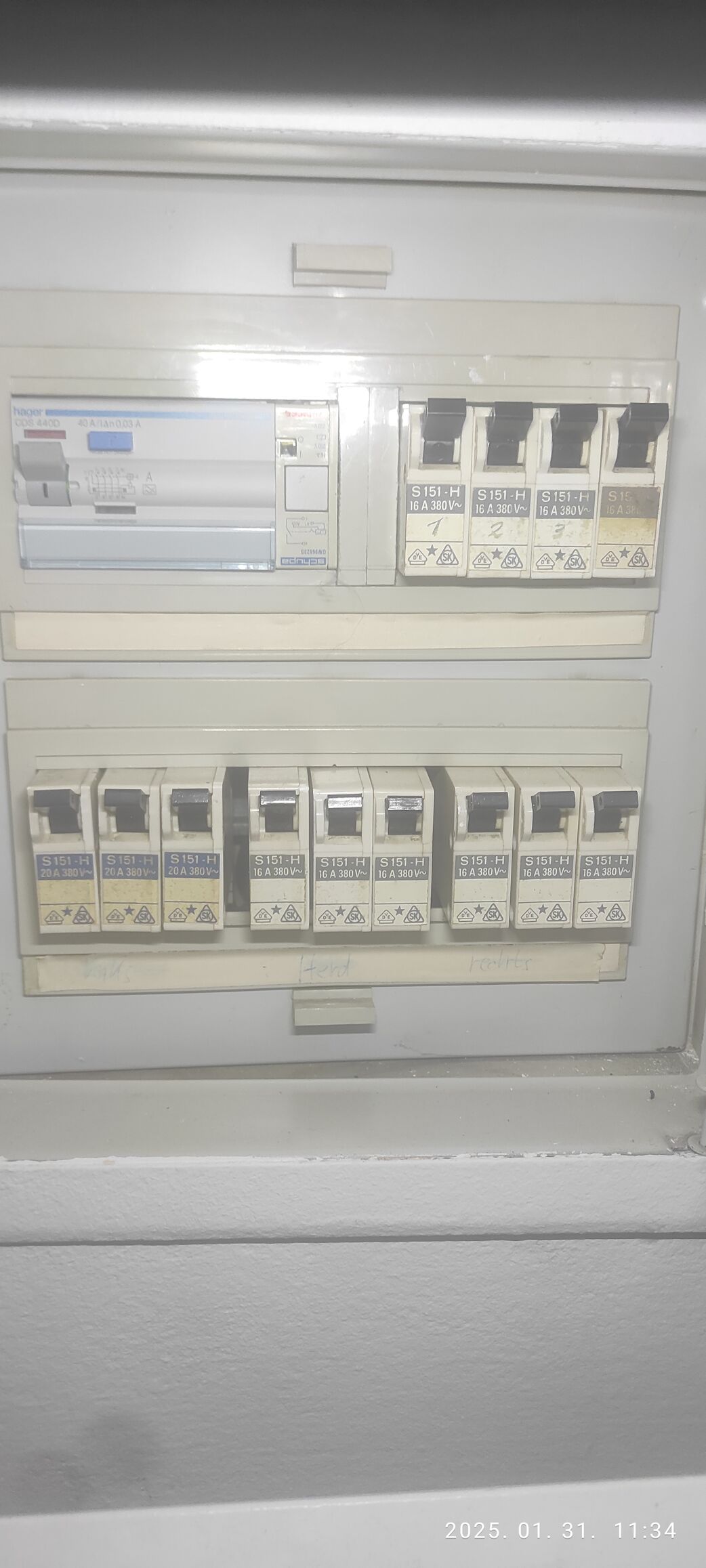

troll81

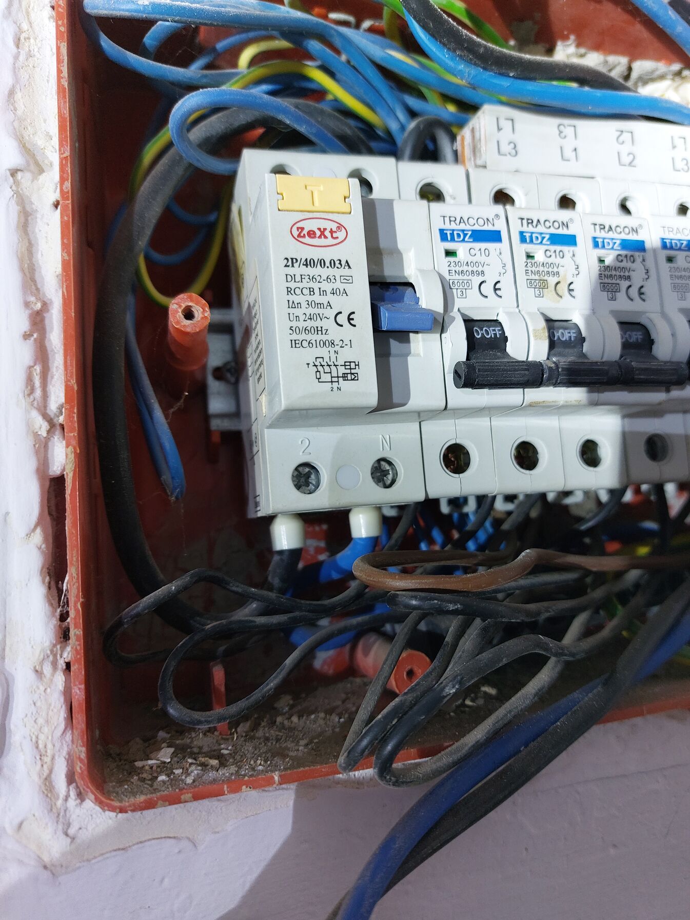

Sziasztok vélemény kellene megszakító ről.1980 körülig volt forgalomba a lakásban található tehát öreg szisztéma.
Akár mit szeretnék itthon nem mennek a gépek szinte.
Olvastam H karakter már elavult és cserélni kellene ez lehet az elöregedő hálózati probléma?
Egy pc tápegység miatt is le old simán és idegesítő nagyon.
A pincében egy állványos fúrógép kompresszor van amik mind új és a mosógép több áramot vesz fel..Egy kép a szekrény tartalmáról [kép]

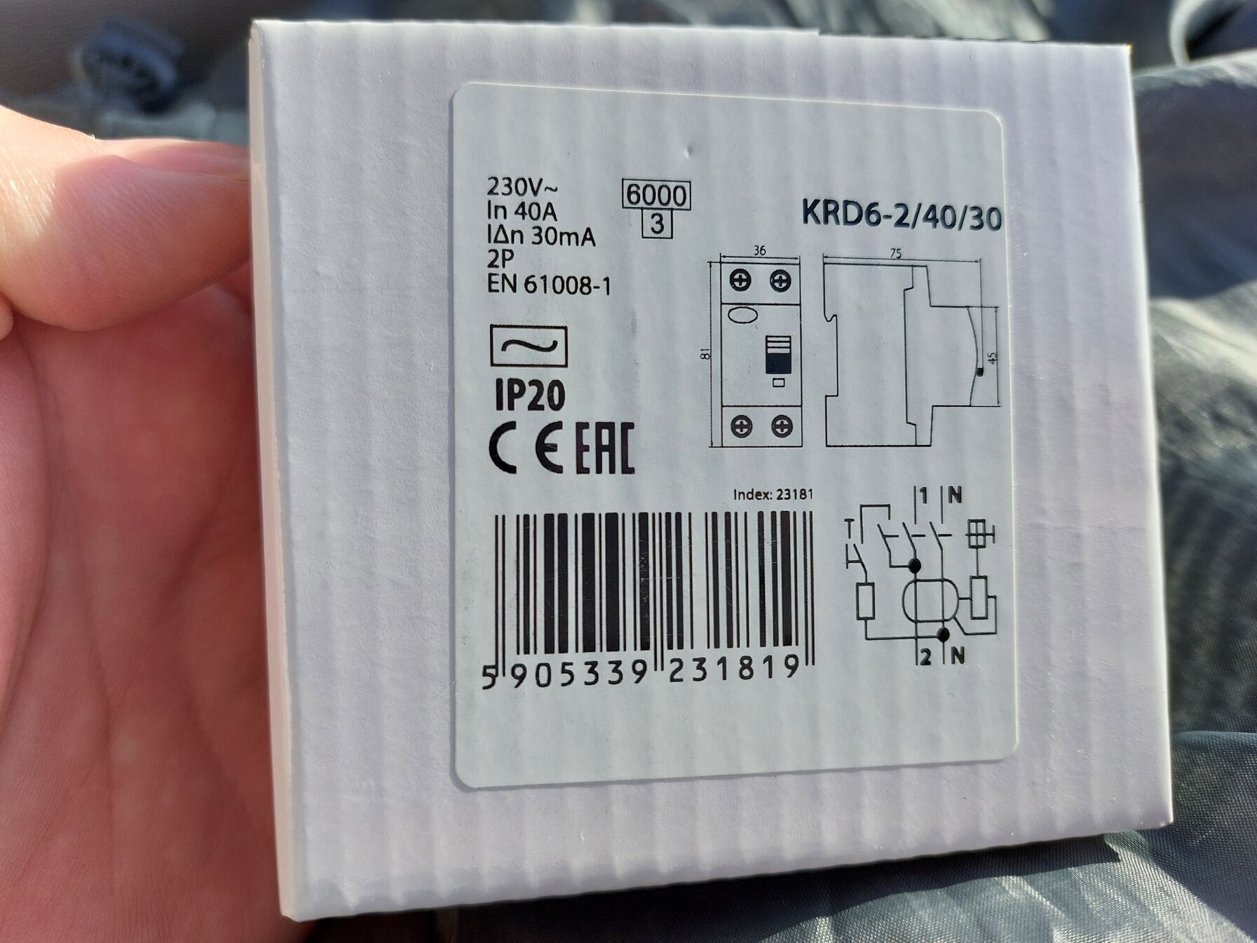

F34R
Sziasztok urak..
Mik az ajanlott olcso es ettol fuggetlenul megbizhato fi rele es kismegszakitok?
Eaton - Shcneider - Hager kozul tudok valogatni.
Illetve van meg a lakasban Alu vezetek, most ezt egyszuszra nem szeretnem csereltetni, ezeknek a veget erdemes erveghuvelyezni? -

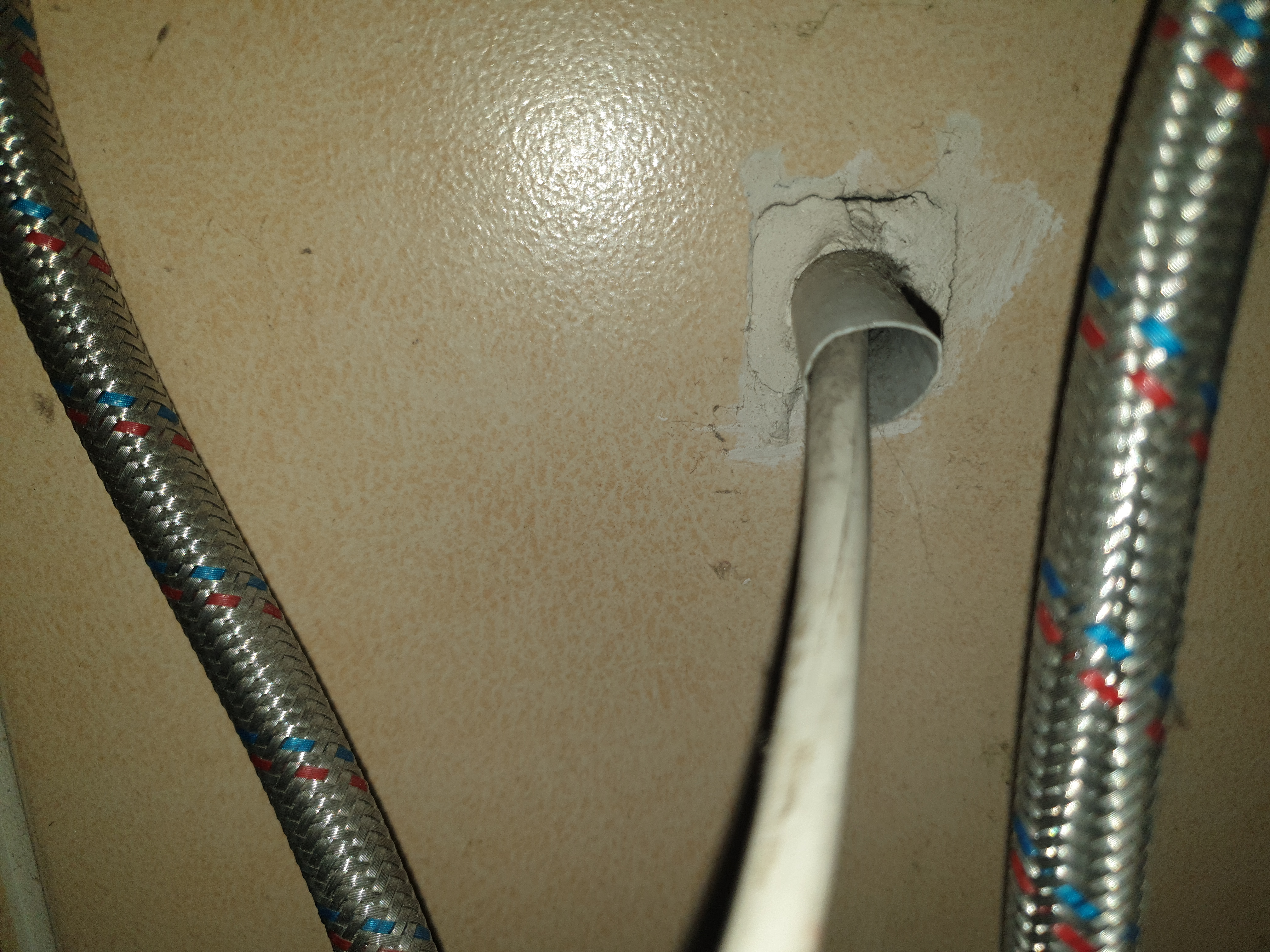

BB9000
WaterWave #14045 üzenetére
Tényleg az a kérdés, hogy be tudsz-e húzni egy új vezetéket a régi helyére? . . .vagy mellé gondoltad ?
Próbáld meg! Ha megy, akkor be tudod, ha nem, akkor más megoldást keresel. Azt a vezetéket, ami most benne van valahogyan behúzták abba a csőbe. Ha bement, akkor ki is fog jönni. Elég vastag az a cső. A helyére simán bemegy az új termosztát vezetéke. Olyat húzz be, ami annyi eres, amennyi a termosztátnak kell. -
WaterWave
Lenne egy kérdésem.
Adott egy két szintes kertes ház, amerikai konyhában lent falon termosztát, felső szinten fürdőszobában a kazán. Két helyiség nem egymás alatt, hanem eltolással.Képen lévő termosztát vezeték 3x1.5-es egy 16 mm-es csőben.
Termosztátot szeretném lecserélni, és olyan megoldást néztem ki, ahol a termosztátnak külön 230V kell.
Terv az, hogy a fent látható képen lévő csőben elvezetnék azaz behúznék egy 2x1.5-es vezetéket de lehet elég neki a 2x0.75 is a 230V -nak.
Baj az, hogy mivel két külön helyiségben van a termosztát is és a kazán nem tudom, hogy a cső hol megy a falban. (hány kanyar van, és milyen az útvonal)
Van-e esély behúznom, ha igen milyet tanácsoltok. Felmerült, hogy nem behúzom, hanem konnektortól viszem, csak nem akarom horonymarózni a falat. Legrosszabb esetben vannak elemes termosztátok is, de a 230V jobb lenne.Köszi előre a választ.

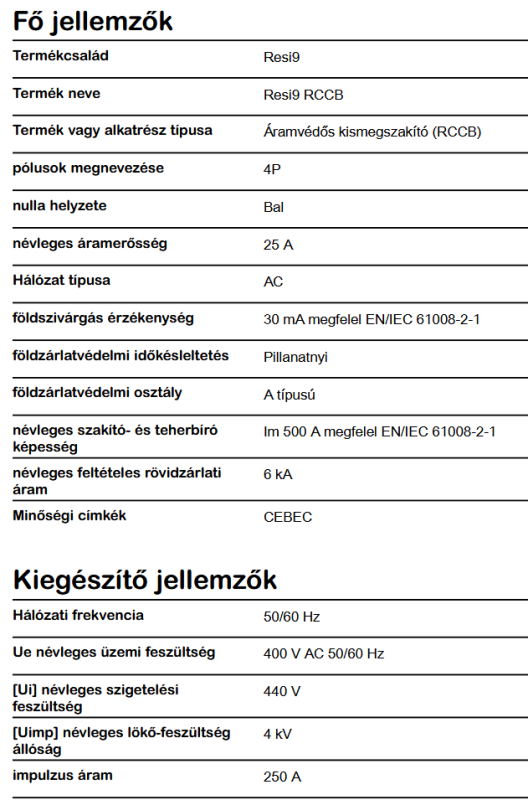

Köszi, akkor ha jól értem Fi Relé megszakító képessége Amperben legalább akkora kell, hogy legyen, mint a kinti dobozban lévő megszakítók közül a legnagyobb érték? Ha ez most 16A, akkor elég a 25A Relé, de ha esetleg bővítenék egyet 30A-re, akkor már kéne nagyobb relé.
gorbep
wldnml #14037 üzenetére
Az a Fi relé áram megszakító képessége. Ne legyen kisebb mint a normál terhelő áram. Nagy árkülönbség nincs, vegyél 40A vagy 63A típust, akkor későbbi bővítésnél sem kell emiatt cserélni...
A szolgáltatói KMSZ-k maximumánál biztos nem nagyobb a terhelő áramod... ha osztva vagy korlátozva van akkor még kisebb is lehet...
wldnml

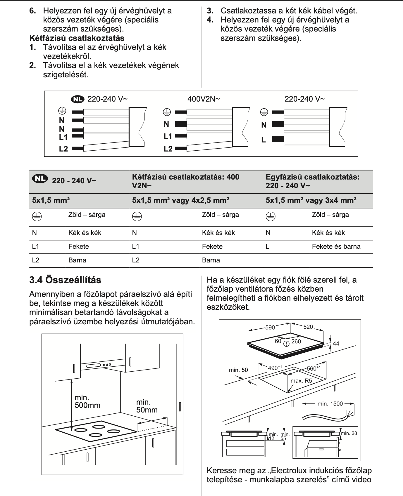

PROTRON
féldekás #14029 üzenetére
Én a főzőlap alatt a konyha pultban egy szerelvény dobozban kötném meg a korábban behúzott 3x4-es betáp kábeleddel a gyári kábelt.
Vannak jóféle kábelkivezetős szerelvények, van köztük olyan ami kifejezetten ilyen főzőlapos bekötések miatt gyárilag sorkapoccsal van szerelve.
Nem hiba lehetőség, ha szakmailag megfelelő minőségben történik a szerelés...persze ha nem vagy biztos a dolgodban, murphy bármit el tud cseszni neked.Ellenben a 4-es keresztmetszet esetén hivatalosan max 20A-es kismegszakítót alkalmazhatsz, mivel a főzőlap az folyamatosan azon a terhelésen üzemel ami kell, mert a fűtés az egyik legenergiaigényesebb feladat. Elhiszem hogy sima konnektoroknál egyesek felülbírálják, de a konnektorokba a hősugárzón kívül ritkán dugnak olyat ami hosszú ideig határon terhelné. A hősugárzók meg ha nem ipariak, akkor általában 2kW vagy az alattiak.
Remélem olyan típust vettél amin be tudod állítani a max teljesítményt amit egyidejűleg használhat.
féldekás

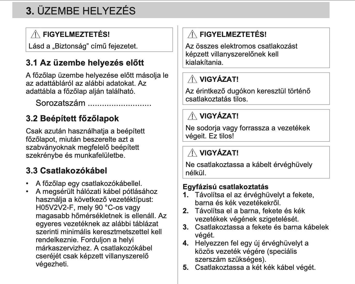

Szeretnék bekötni egy indukciós főzőlapot. Elvileg van rajta gyárilag egy 5x1.5mm2-es kábel. Beüzemelési útmutató lényegi része: [kép] [kép]
1 fázisra szeretném kötni, korábban már behúztam neki egy YSLY-t, mert éppen ilyen maradékom volt, 3x4mm2-es, ez az elosztóban már kialakításra került, csak a főzőlap bekötése lesz hátra.
Van az a lehetőség, amit a leírás is ír, hogy közösítem a 1,5m-es gyári kábel ereit, aztán rákötöm a saját kábelemet.
Ebben az esetben viszont egy full felesleges hibalehetőséget csinálok a plusz kötés miatt, viszont a leírás meg kiköti, hogy min. 90 fokig hőálló kábelnek kell lennie, amit használhatok, ha közvetlen a főzőlapra szeretnék kötni a gyári kábel helyett mást.
Ha jól tudom vannak emelt hőállóságú PVC kábelek, viszont nem igazán találok ilyet, az alap MT és YSLY 70 fokot bír csak.
Valóban SiHF kábelt kellene használni? Kissé overkillnek érzem épületvillamosság esetén, bizonyos berendezésekhez, ipari környezetben megvan a létjogosultsága, de amikor alkalmazottként épületvillamossági szerelőként dolgoztam, sosem használtunk ilyen kábelt.
Legtöbb helyen egyedi rendelésre van csak, ugyanakkor a legtöbb szaki meg esküszik arra, hogy ilyen kellene. Hozzáteszem nekem is ez a kábel jutott eszembe először, aztán utána kezdtem el olvasgatni a témában kicsit.
Ebben az esetben meg ugye az elosztótól új kábelt kellene betenni.
Milyen megoldást javasolnátok?
Ezeknél a főzőlapoknál sorkapocs van a gyári kábel végén, vagy az a lényeg, hogy szabványos kötőelemmel és megfelelő kötődobozban kössem a gyári kábelre a betápot?
Előre is köszönöm a segítséget! -

Nordik
Az egyik konnektor halk zizegő hangot ad illetve enyhén pislákol is az éjjeli lámpa ami be van dugva. Ha nincs rá kötve semmi akkor nincs vele probléma.
Szedjem szét és kössem újra? Maga a konnektor nem tűnik rossznak, gondolom valami kontakt hiba lehet? Ha utána is csinálja akkor konnektor csere?

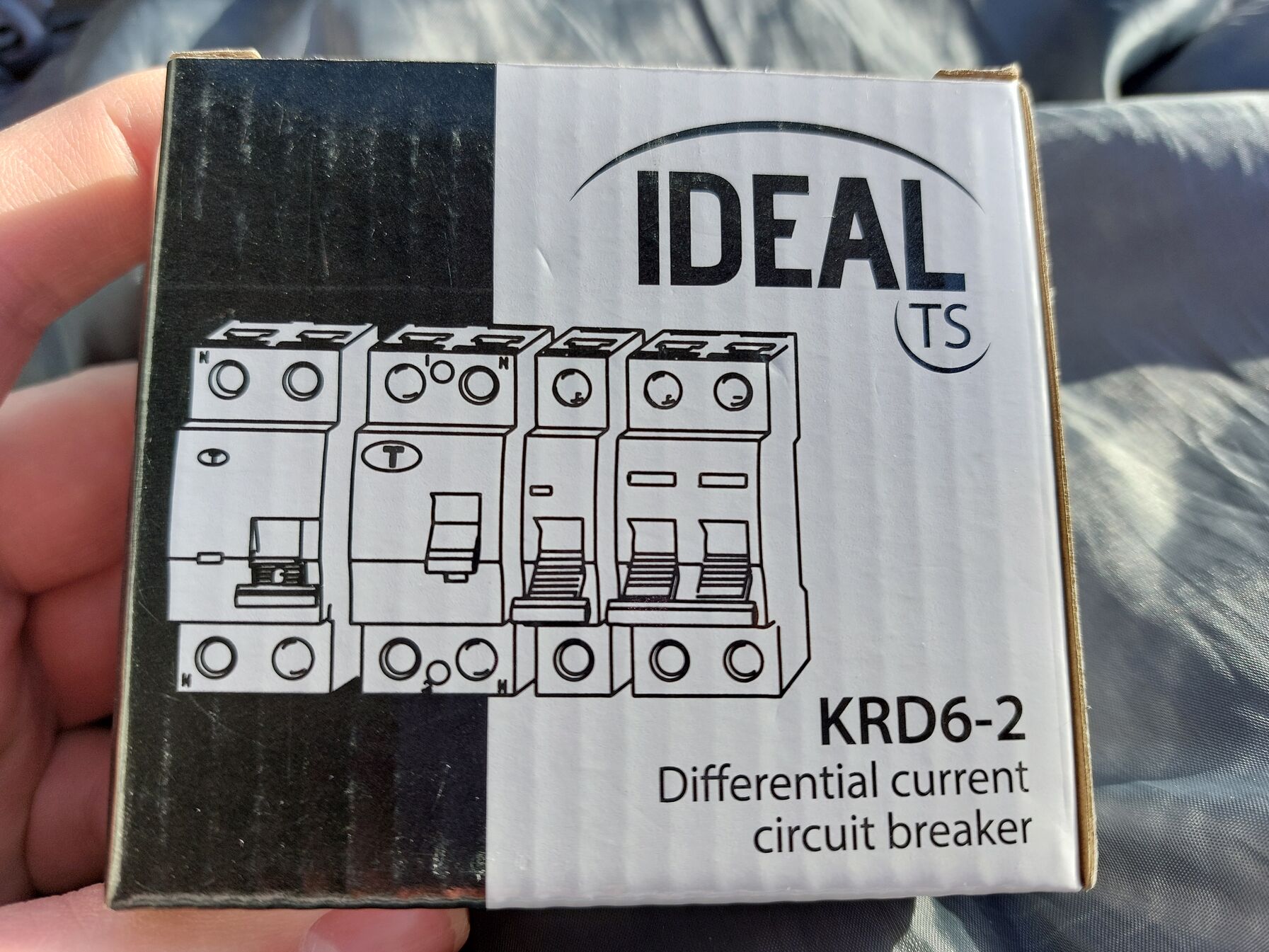

bul07
PROTRON #14021 üzenetére
Régi megéget Fi relé ZeXt DLF362-63
Ezen a képen [kép] még kiszedés előtt látható a fél dobozzal együtt, és van itt vezeték boglya rendesen
Most nézem hogy C10 volt utána és azok közül se menyt le egyseIlyen lett amikkor füsttel távozott
[kép]Szivattyú az még üzemel, annak ellenére hogy üresen járt ki tudja meddig
Ma kicseréltem két újra
Ilyet vettünk Kanlux KRD6-2/40/30 [kép] , [kép], gyártó oldala [link]
Néztünk Schneider is de abból 1db került volna annyiba mint ebből kettő, és így hó végén öcsémnek csak erre futottaHa már úgyis írtam akkor nem keresgélek
Kérdés
Kismegszakító mindegy hogy van bekötve, értem ez alatt hogy felül vagy alul legyen a bejövő? -
PROTRON
Semmiképp nem üzemszerű, durván hibás volt az a Fi relé, de a pontos diagnózishoz azért jó pár műszaki paraméter hiányzik.
-Fi relé márkája?
-Fi relé max áram értéke?
-a szivattyúval minden rendben van? Nem lehetséges hogy a nullán keresztül szivárog az áram emiatt a berendezés miatt, ami túl terhelhette a Fi relét?
Amúgy hogy érted azt hogy pótoltad a 3 cm hosszat? -
bul07
Mennyire normális az hogy
Egy Áramvédő kapcsoló (FI relé) melegszik melegszik majd megég, de annyira hogy a fekete vezetéket úgy kell kicibálnom belőle mert torzult a ház is, de se előtte lévő 32A kismegszakító se az utána lévő kismegszakítók(ha jól emlékszek 16A-sok) nem csinálnak semmit.
A 6mm vezetéket is vissza kellet vágnom vagy 3cm mert az is megéget.
Ment egy ruha szárító meg elfelejtett szennyvíz szivattyú meg a normál háztartási dolgok(tv, hűtő, ha ép ment, ilyenek)amikkor füsttel távozott belőle az életSzerencsére a vezérelt(éjszakai) körnek is volt egy pont ugyan olyan Áramvédő kapcsoló (FI relé) és azt tettem oda, holnap meg majd lesz véve és akkor vissza lesz kötve.
És ezt most egy másfél órája fejeztem be, mert a két hűtőnek csak kellet a feszültség
Amúgy megvan a véleményem a villanyszerelőről is aki csinálta, mert biza papíros villanyszerelő csinálta vagy 10éve. Ha látnátok milyen ágas bogas a doboz, de a villanyórától jövő fő vezetéket szűkre szabta, azt a levágott 3cm is úgy tudtam pótolni hogy elérjen hogy húztam rajta az órától. De ennyi még egy visszavágásnyi tartalék vezeték az már nincs.

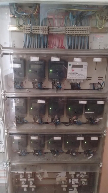

Rátok gondolva fotóztam tavaly csoportos mérőhelyet Spanyolországban, hátha érdekel valakit
Az egyik random digitális villanyórán megnéztem mit mutat, 1.18.0=1.18.1+1.18.2+1.18.3 volt a fogyasztás, gondolom napalli, csúcs, éjszaka, 1.16.0.01-en volt 3,52 kWh ez nem tudom mi lehet (13 ezer kWh volt a fogyasztáson, hogy lehessen mihez viszonyítani),

Kazánt (1 fázisú Bosch Condens 3000) lehet kötni 3 fázisú FI relére?
Az a terv, hogy pincében levő kazánhoz a lakáselosztóból a lakás FI reléje előtti leágazáson menne le az áram egy 3f kismegszakítóval a lakáselosztóból. Majd a pincében lenne egy 8 modulos doboz 3f FI relével, amire lenne kötve a kazán, meg pár konnektor a pincében.
Vagy ez nem járható út és 1f FI relére kell kötni a kazánt, amin egyedül a kazán van?
