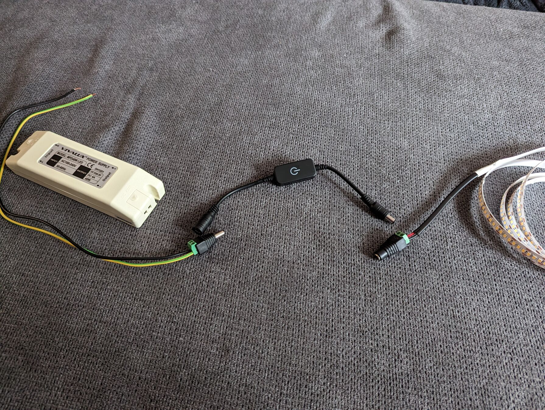

A ledszalagon írva van melyik oldala a negatív, melyik a pozitív. Megnézed hogy a ráforrasztott fekete vagy a piros vezeték melyik-melyikre lett használva. Annak megfelelően kötöd be a csatlakozó fejet, hogy azon + vagy - melyikhez írja.
Utána ugyanígy a kapcsoló utáni csatlakozón is ellenőrzöd hogy ugyanaz-e a + és negatív oldal és végül megérkezel tápegységbe, azon is írja ezt.
Ha ezek után nem megy, akkor bekötheted fix-re is led szalagot a tápegységre figyelve a polaritást, csak egy teszt erejéig. Ha nem megy, akkor műszer kell, hogy a tápegység a hibás, a led szalagra forrasztott vezeték forrasztási pontja, vagy maga a ledszalag van valahol megszakadva-akár teljesen tönkremenve.

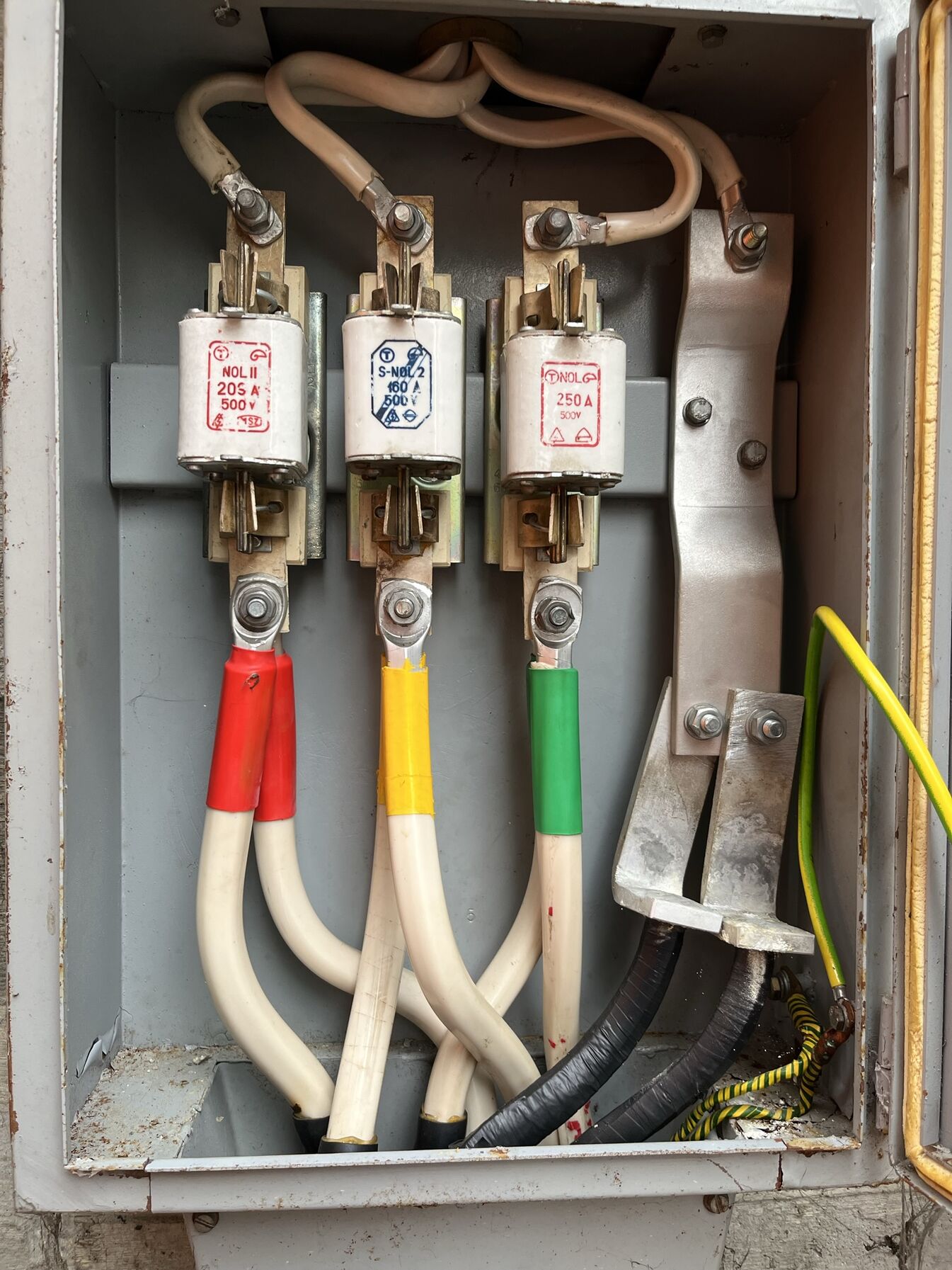

MVM nem annyira professzionális, old meg, ahogy tudod...Titásznál van céges endoszkóp kamera, Raptor (köfös áramváltó hitelesítő) nekünk szinte semmi varázskütyünk, csak egy laptop, egy Zera amivel 0,4kV-n tudok méricskélni, meg mérőkörben KÖF-ön, NAF-on, de semmi extra... Még tavaly nyáron kaptunk műterhet, 3*50A-rel tudok terhelni vele...
