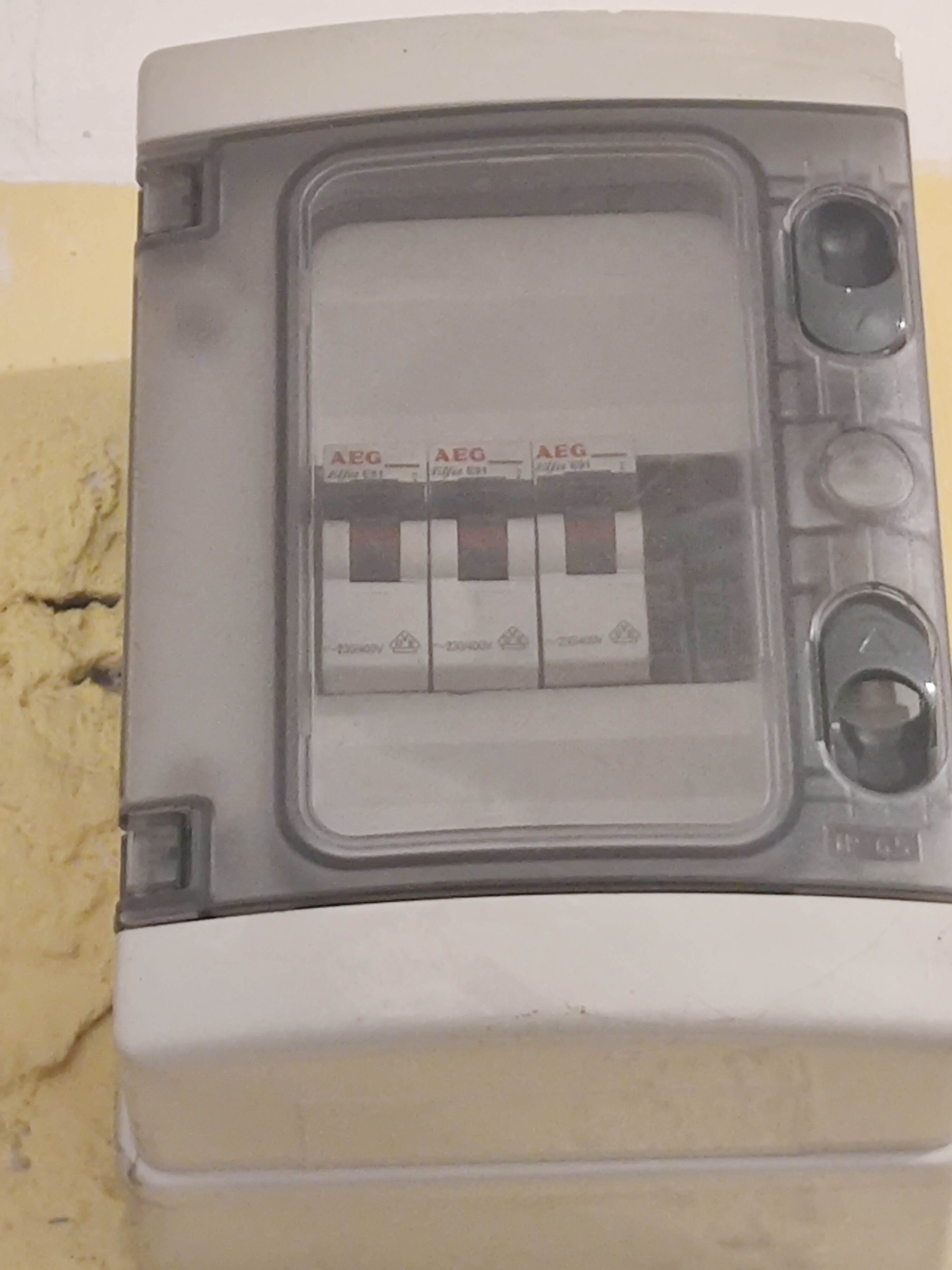

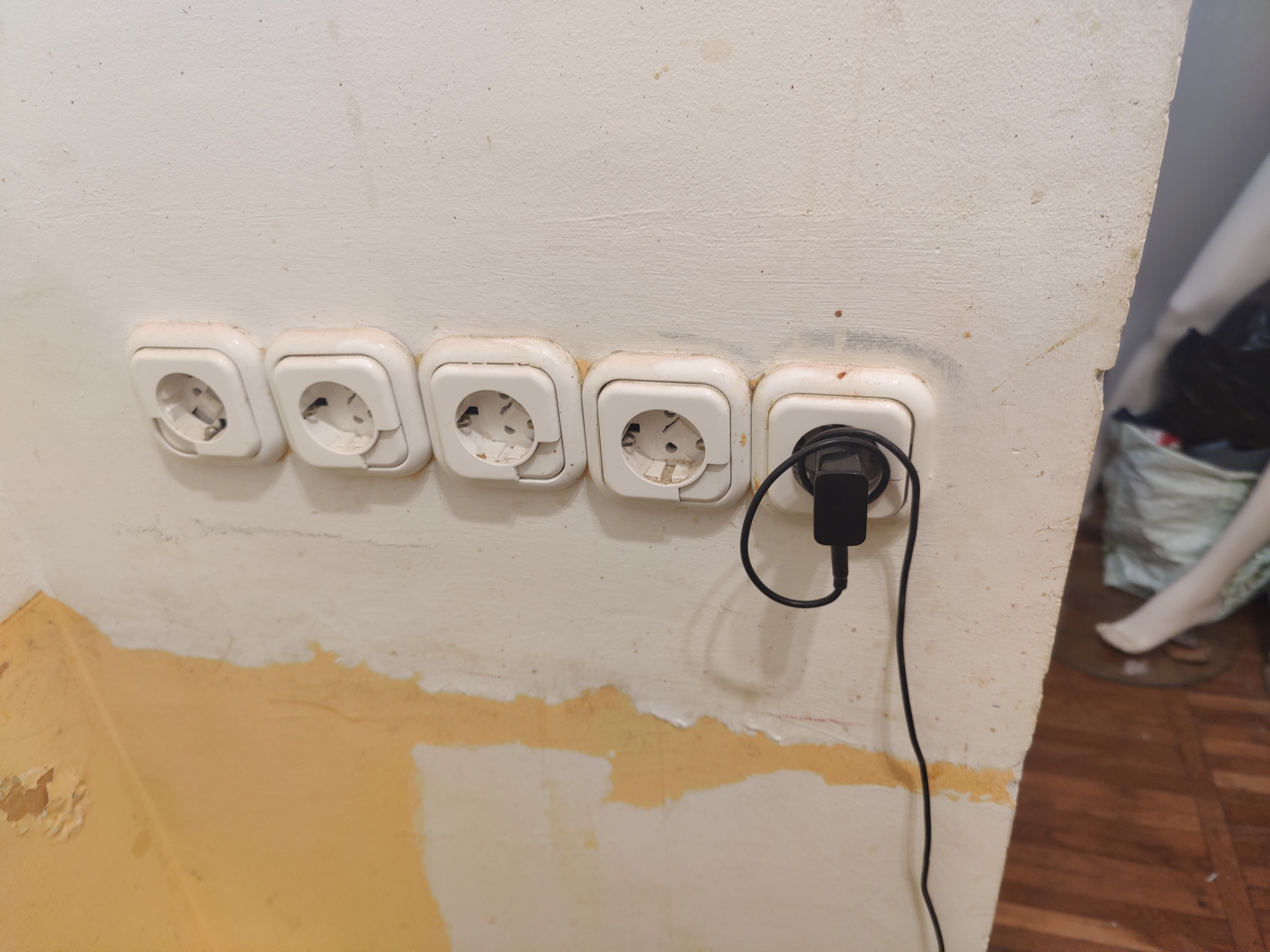

Társasház földszinti lakásában lakunk. Felújítás lenne a konyha gépek miatt. Először is folyosón lévő dobozból kellene 25 helyett 36 ampert behúzni, kapcsoló táblát építeni, 10-10-16 os kört kialakítani. Majd falun kívül a konyhába behúzni, kb 7-8 méter.
A konyhában egyik oldalon van 5 konnektor, másik oldalon semmi. Ahol van, ott maradna is, csak új lenne, a másik oldalra menne kettő. Azon az oldalon lenne egy beépíthető sütő és egy főzőlap ( 2,1 illetve 7,4 kW összteljesítmény). A konnektorok ahol már vannak oda mosogatógép és átfolyós vízmelegítő menne.
Aztán van egy bojler, aminek 0,75 os kábele, azt cserélnénk vastagabbra. Illetve a fürdőben normális konnektor lenne kialakítva, nem ilyen direkt a hálózatra kötött mittudoménmilyen elosztó.
Ezen felül 4 kapcsoló csere illetve 9-10 konnektor csere összesen.
Szerintetek ez mennyi pénz?
450-es ajánlatot kaptunk. Megcsinálják a külső dobozból az áramot, a bővítést, a konyha átkábelezését, konnektorok kialakítását, cseréjét, kapcsolók cseréjét, bojler táp kábel cserét és minden világítást is újra kötnek. Ebből van összesen 5.
Ez jó ajánlatnak számít, vagy találhatok olcsóbban is?

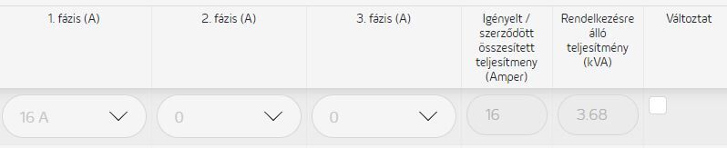

Neked a komplett lakás 16A-esen van, gyakorlatilag ez azt eredményezné hogy teljes terhelésen a sütő megenné az egész kapacitását a betápnak.
Én azt mondom jelenlegi hálózatra csak lakáson belül újonnan kiépített rézkábellel lehet rákötni és akkor is erősen kompromisszumos a dolog. Pl sütés közben nem lehet mosógépet járatni vagy porszívózni.
Ha mindenképpen kell villanysütő, akkor rá kell szánni a pénzt a kábelek cseréjére és a teljesítmény bővítésre. -

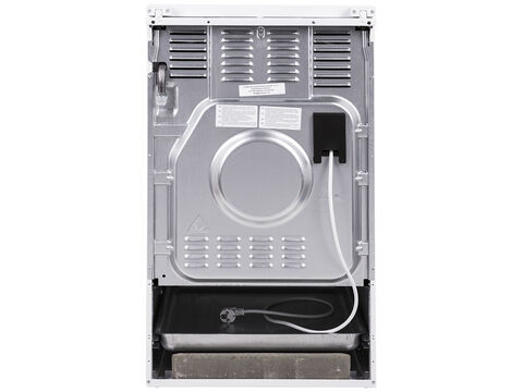

Teljesítmény bővítést nem fognak szerintem adni meglévő alu hálózatra... Ehhez minimum a villanyóra és a lakáselosztó között kell újra húzni a kábelt, de ugye az a tuti ha a komplett lakásban cserélve vannak. (de talán ez utóbbi nem feltétele a teljesítmény bővítésnek)
Azt sikerült már kiderítened mennyi a tűzhely névleges teljesítménye? Mert a weboldalon ezt nem találom.

Köszönöm szépen az eddigi válaszokat! Továbbra is kombinált tűzhely VS panel lakás, alumínium kábelek témakör. A szolgáltatótól a képen látható infókat tudtam meg:
Szükséges lenne teljesítménybővítés a biztonság kedvéért? Csak mosógépem, PC-m és hűtöm lesz, mint nagyobb fogyasztól. Plusz néha vasalűs-porszívózás. A konyhában idáig gáztűzhely üzemelt, szóval nincs külön kábel 'csak' a tűzhely számára. Ez szükséges lehet? Valós, hogy ennek a kiépítése több százezres tétel? Két falat kellene átfúrni a biztosítéktábla és a konyha között, azt megoldom. A villanyszerelés rész költségei érdekelnének. Köszönöm a válaszokat előre is!

Igen, 4,4 kW-ot el kell bírnia még a 1,5-es alunak is.
A gond, amit itt idézek:"A készülék csatlakoztatására használjon 5x1,5mm2-es,H05VV-
F5G1,5 -ös jelölésű vagy annál jobb kábelt. A kábelt kizárólag a
szerviz munkatársa vagy más hasonlóan képzett személy szerelheti
fel.
A készüléket fix huzalozással kell csatlakoztatni, a vonatkozó
szabályoknak megfelelően.
A készüléket fix huzalozáshoz kell csatlakoztatni, amely rendelkezik
beépített megszakítóval. A fix huzalozást az érvényes szabályoknak
megfelelően kell elvégezni."
5x1,5-est ír, ami 3 fázist feltételez. Viszont a használati utasításban lejjebb van egy rajz, ami alapján 1 fázisú a bekötés.
Másik gond, hogy fix bekötés és külön biztosítás a garancia feltétele.
Ergo nem valószínű, hogy találsz olyan szakembert a beépítésre aki beköti egy dugvillával. -
totyaNYC
