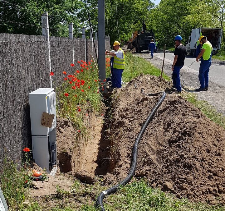

WaterWawe #3264 üzenetére
Kihívsz egy fölmérőt és kiméri, illetve kijelöli. Te pedig leütsz jelölő karókat. Ez a te költséged.
Ha építkezel feltételezem van felelős műszaki vezető aki ezzel is foglalkozik. Rá is bízhatod. Nyilván ez is költség.
Abban igazad van, ha az önkormányzat kisajátít egy kis részt (későbbi tereprendezés, járda, csatorna, stb miatt) oda ne kerüljön mérő. -
WaterWawe
Köszi, akkor tőlük nem fogok választ kapni.
A probléma összetettebb ennél, csak nem részleteztem mindent. A telek egyik végéből 45m^2-t ki fog sajátítani az önkormányzat. Így a mostani hivatalos telekhatár kisebb lesz és ez pont érintené a szekrény elhelyezését is. Nyilván nem lenne szerencsés, ha például utat építenének oda és útban lenne a szekrényem, de például a kerítést sem rakatnám oda, ha tudom hogy valamikor bukni fogom ezt a területet. Ezért kérdeztem, hogy a szolgáltató végez-e ilyen kimérést, hogyha én tudom, hogy a kisajátítás után meddig fog tartani a telek, akkor oda kérem a szekrényt és mikor kijönnek nem néznek hülyének, hogy nem is ott a telekhatárod.
Viszont akkor lehet az önkormányzatot próbálom megpingelni, hogy akkor valamit mondjanak erre mert addig nem igazán tudunk haladni.
Degeczi
bluemirage #3261 üzenetére
Igen, ha elmegy az áram, rögtön jön értesítés a telefonomra, és a riasztó meg még min. fél napot működik akkuról (bár valójában csak hobbyból raktam föl: egy közeli bázis miatt folyamatosan rendőrautók járnak el az úton, nincs betörés a környéken)
De tény, h így bárki megrongálhatja a plombát
Gondolom azért így telepítik, mert külterület, és így egyszerű dolga van a leolvasónak, otthon sem kell legyünk.
lappy
Igen igazad van, de úgy kell a telekhatáron belül elhelyezni, hogy bármikor a szolgáltató hozzáférjen. De a felelősség a fogyasztón marad, így ha vki bezúzza egy fél téglával akkor fizetheted (nem igazán van jó megoldás)
Degeczi #3260 üzenetére
Nálad még az is lehet, hogy telekhatáron kívül van.
Közterületen elhelyezett mérő esetén a mérővel kapcsolatos bármilyen felelőséggel nem a mért fogyasztó, hanem a terület tulajdonosan tartozik és "okolható"... pl. zárópecsétek, mágnesezés stb...
Vesztett már emiatt pert a szolgáltató. Ezért tisztább és az elvárt helyzet az, hogy a fogyasztó területén van a mérő és innentől ő is felel érte. Jogilag tehát nem a kerítés, hanem a telekhatár dönt első sorban.Értem én, hogy a DÉMÁSZ-nak kényelmesebb kerítésen kívül dolgozni... kvázi közterületen... de volt már ebből gondja a szolgáltatónak... szóval valamit valamiért.... Műszakilag mindegy... ez inkább jogi dolog.
szerk:
Illetve van aki az ellátás biztonság és úgy általában biztonság (riasztó, sőt inkább kamerák ellátása) miatt ragaszkodik, hogy legalább területen belül legyen. Ez is érthető. -
Degeczi
bluemirage #3259 üzenetére
WaterWawe #3256 üzenetére
Amíg Te magad nem tudod a telekhatárt, addig érthető a szerelő/szolgáltató hozzáállása. A Te területeden kell állni a mérőnek. Később egy csomó bonyodalom adódhat abból, ha telekhatáron kívülre kerül a mérő. Ezt el akarja kerülni a szolgálató is.
Más:
Láttam villanyórát még kerítésen kívül is.... ugyanis a telekhatárnak és a kerítésnek sem kell feltétlenül egybe esnie, sőt vannak esetek amikor csak beljebb építhető a kerítés.Ilyen esetben az is előfordulhat és úgy tűnhet, mintha közterületen lenne a mérő... pedig valójában kerítésen kívül, de mégiscsak a tulajdonos területén... azaz telekhatáron belül van.
WaterWawe
A telkünkre köttetjük be az áramot. A szerelő szerint a szerkénynek, amiben a villanyóra lesz, a telekhatáron belül kell lennie 1M-rel és ezt a szolgáltató ellenőrzi is. Azt mondta, szeretne látni egy karót, hogy hol van a telekhatár, hogy onnan tudjon számolni.
Van lehetőség a szolgáltatónál kérni, hogy mérjék ki előre, hogy hova lehet / kell tenni a szekrényt? Gondolom ha ellenőrzik akkor valami infójuk van arról hogy hol van a telek határ.
(Földmérés volt, de azzal csak cad fájlt kaptunk ami alapján tudunk mérni, de ez nem a legbiztosabb támpont.)Bármiféle ezzel kapcsolatos tapasztalat érdekelne.
