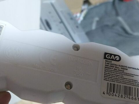

Egyutas biztonsági csavar a neve és csak olyan bitet találsz hozzá, ami befelé hajtja.
Felújításnál nagyobb hasznát veszed egy hasonlónak. Szerintem..."meg én is felnőttem gyerekzár nélkül, ahhoz képest mennyi eszközt tesz tönkre, felesleges badarságnak tartom"
Nálunk sokszor volt hasznos a gyerekzár. Ahol kisgyerek van ott jobb ha van.
demars
makkmarce #2375 üzenetére
Szia.
Kép nem a legjobb, de ha jól látom ez egy "egyirányú" csavar. Tehát betekeréshez használták a spéci fejet, de nem kivehető. El van lapítva a másik irányba, hogy ne lehessen szét szedni.
Ha találsz ilyen bitet, valószínű nem tudod vele kicsavarni.
Sima lapos csavarhúzóhoz is van ilyen csavar, be lehet tekerni, de vissza már nem. -

ha csak 1 lenne rossz, simán kidobnám. Kerestem ali-n fejet, de sajnos nemtom mi a neve, így nagyon nehéz, és sehol se láttam még hasonlót sem. A másik gond, hogy mivel már csak gyerekzárasat kapni, rengeteg elosztóban elakad, eltörik annak a mechanikája, így bele se tudsz dugni semmit se. Felújítunk, és fogynak az elosztók, de volt olyan is, hogy régebbi szerszám csatlakozója beleszakadt, mert túl erős volt a gyerekzár, és kihúzáskor megszorult az egész. Szóval a halmokban álló elosztókat megjavítanám, a gyerekzárakat meg kidobnám a kukába, mivel gyerek sajnos nincs. (meg én is felnőttem gyerekzár nélkül, ahhoz képest mennyi eszközt tesz tönkre, felesleges badarságnak tartom). Volt ahol elakadt az egész, kénytelen voltam fúróval kifúrni , de így se az igazi, és egy hosszabb elosztó mondjuk 5-10m-es madzaggal már nem 1200ft sajnos.
Az 1 hónap szállítás rendben van, csak nem tudom mi ez. -

Háromszög bitfejjel az a jó, hogy viszonylag könnyű lefúrni a fejét, utána szét szedhető.
Lehet, hogy fellelhető valahol (aliexpress, bangood ... ) viszonylag olcsón egy passzos készlet, amiben van ilyen bitfej is... és az bő 1 hónap alatt ide is érne... De nem éri meg. Dobd ki. Egy hármas elosztó, kapcsolóval 1200 Ft.

olyan dolgot keresek, amivel szét tudnék szedni egy elosztót. Valamilyen bit, amivel azt a 3 rovátkás csavart ki lehet csavarni. Agymenés, hogy nem tudod megjavítani a saját elosztóimat, mert valami idióta kitalálta, hogy új speckó csavar kell neki. Mi ennek a bitnek a neve, hol lehet ilyet kapni?

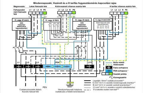

MrZed001 #2353 üzenetére
Igen, a felső rózsaszín a nappali villanyórából jön, fázis - PEN. A doboz mögött jön fel a helyi földelés, a vastag zöld-sárga. A középső szürke az éjszakai áram kismegszakítójától jön, de egyébként nincs használatban.
A bal alsó lyukon jön a H tarifás mérőtől és megy tovább az alsó rózsaszínen a H kismegszakítók felé. Itt viszont adódik egy kérdés: a H-s földelés is a felső sínre van csatlakoztatva, jobb oldalon a vastagabb. Gondolom ez sem teljesen normális, hogy közös PE sínen van a két áramkör. Erre mi lenne az előírás? -
hódmaci
MrZed001 #2347 üzenetére
"Két sorkapocs kell."
Így van. Csak én nem részleteztem ennyire."Csak rendezni kell a sorait a dolgoknak a dobozban."
Bár én továbbra is úgy gondolom ez a csomópont a TN-C-S kialakítás helye.
Attól hogy nem sorba kötötte a színeket (kék\z,s) még az.
Semmilyen adat nincs arról a képen hogy, a lakásban bárhol összefogta a nullát a
pe vezetővel.
Azt a "nagy " sorkapcsot meg csak a keresztmetszet miatt tette be szerintem. Nem tudta a 10mm2 vezetéket bekötni a sinre ezért leszűkítette 6mm2 re.
De attól még a réz sorkapocs sín és a konnektor bal oldalán lévő sorkapocs egy és ugyan az.
Mivel fémesen össze van kötve.Vagyis nincs itt semmi gond.
Balra rendez a kék, jobbra rendez z\s, közzé meg kisflex.A nagy sorkapocs meg lehet a FI előtti N csomópont amit összekötök a Z\S vezetékekkel.
Slőn csoda....................... Lemegy a FI relé mert mégis kiderül hogy a lakásban össze van fogva a PE az N vezetővel
De ahogyan írod :
Jól hangzik de nem egyértelmű a dolog -
MrZed001
Teljesen jól hangzik
Azt nem tudom FI relé be fog-e férni, vagy a konnektort ki kell venni.
Bevallom 1 percbe beletelt mire felfogtam a kötéseket. Én jobb szeretem "szépre" a folyásirányt (akár úgy is, hogy fentről lefele megy át megszakítón vagy FI-n, amely típus ezt engedi természetesen).
A fenti rózsaszínből jön a fázis és PEN, hogy utána lentről be legyenek kötve? Vagy a szürkéből?
Vagy az a rózsaszín egy U alakú cső, lentről felviszi, hogy utána fentről lentre bekösse ?
Nem látom(képről nehéz, k-ábel a rengetegben ... kábelek megmozgat mi honnan hova megy )
vegyük ezt a képet
ezt kéne tenni:
- fentre kell egy másik kis sorkapocs, külön sínre kötöm a PE-t és N-t
- a konnektor bal oldalán lévő fő sorkapocs aljából a helyi földelés megy a PE-be a sok kis zöld-sárga mellé
-a fő sorkapocsból fent szétválasztott kék megy a fí relébe, onnan az N sínre
- ugyanebből a fő sorkapocsból a zöld-sárga megy a PE sínre
- bejövő fázis egyértelműen be a fí relébe, onnan a kismegszakítókhozjól gondolom?

Két sorkapocs kell.
FI előtt kell PE + N szétválasztásnak lennie. (utána kettőt összekötni tilos)
Az N sorkapocs már a FI relé után van (FI-ből jön ki az N amit belekötsz, majd szétosztasz kimenő kábelekre).
A PE sorkapocs FI-től független (direkt kötve PEN-re).
A PE sorkapocsba kötöd a lokális földet.
A két sorkapocs nem megúszható.
TN-C-S a rendszer -

"Meg kell keresni az első pontot ahol szét van szedve az N és a PE majd külön sorkapocs mindkettőnek és mehet be a fi-relé"
De ha jól értelmezem amit ír akkor ez az első pont(doboz) a villanyóra után.
Akkor meg nem kell keresni semmit hisz itt van előtte.
"Igen a szabvány tiltja az PE és N összekötést 3 éve aki ezt csinálta jól s... be kéne rúgni."De ha tiltja, akkor hogyan alakítja ki pl a TN-S rendszert?
Ennyi. -
Szóval ha már valahol szét van választva akkor lehet a fi-relét használni biztonságosan különben hatástalan mert a hibaáram az vagy a PE vagy az N fog megjelenni és vagy működik vagy de inkább nem!
Meg kell keresni az első pontot ahol szét van szedve az N és a PE majd külön sorkapocs mindkettőnek és mehet be a fi-relé -
3 éve újra lett vezetékezve a ház, alu helyett réz, H tarifa miatt szabványosítás. Akkor nem került be fí relé. Most gondoltam majd megoldom magamnak, nem nagy dolog lehet 4 vezetéket bekötni, de úgy tűnik tévedtem. Levettem a burkolatot és ez a látvány fogadott: [kép] [kép] [kép] [kép].
Nem vagyok villanyszerelő, nem értem miért egy sínre megy a nulla és a föld. Van földelő szonda, bejön a PEN, egyesülnek, szétválnak, majd ismét egy sínre van kötve a két vezeték. Ennek mi értelme?
Ha külön sínre kötöm a nullát és a földet akkor rendben lesz a dolog? Gondolom így a fí relé nem fog működni.Tudom, ha nem értek hozzá ne piszkáljam, de érdekelne a magyarázat.

Volt démász terület. A PEN 50 méterrel a mérő után lesz szétválasztva. Gondolom azért ennyi, mert PEN vezetőre a minimum keresztmetszet réz esetén 10mm2 alu-nál meg 16, de ugye itt az 50m miatt akár nagy is lehet a feszültségesés. Ezért kérdeztem, hogy szerintetek milyen keresztmetszetű kábellel menyjen a betáp a mérő és a lakáselosztó között.
#2312 RandomName
Most 3x16A lesz. Realitás talaján maradva max 3x25 lesz az évek során.#2314 lappy
Ezt egy kicsit overkillnek gondolom, mármint a 16mm2 cu kábelt. A méretlen oldalon az oszloptól a mérőig ~30 25-ös alut húztak.Egyébként én 4x16mm2, max 4x25mm2 alu földkábelben gondolkoztam, mert az kb. 3-ad áron van, mint az egyenértékű réz. 25mm2 nem raknék nagyobbat, mert tudomásom szerint max ekkora keresztmetszetet fogad be egy átlagos fi relé, de ebben nem vagyok biztos mert nem vagyok villanyász.
RandomName
n0rbert0 #2310 üzenetére
Későbbi fejlesztések milyenek várhatóak a mért fővezeték élettartama alatt? Legyen ez az a kb 40 év, ami az eon, mvm előírás. Ezt ki szokták játszani sokan azzal, hogy a mérő alatt van a mért fővezeték első csatlakozási pontja, és onnan elvben bármivel továbbmehetsz, de ilyen távra szerintem 5*10 MT, minimum 50mm-es közmű-, vagy Symalen jellegű (MX, Betonflex, stb,) csőbe fektetve. Ha a cső jól van fektetve, akkor elvben ebben később áthúzható ha olyan mértékben emelkedne a teljesítményigény. De amit írsz, azt az ajánlásom szerintem jelenleg kiszolgálja.

A házamnál elektromos hálózat fejlesztés fog következni.
A lakáselosztó a mérőtől kb 50m-re lesz és itt fogom szétválasztani a 3L+PEN-t 3L+N+PE-re.
A kérdésem az lenne, hogy mekkora keresztmetszetű betáp kábelt kellene választanom 3x16A, 3x20A, 3x25A vagy 3x32A esetén Cu és Alu kábel esetén? -
