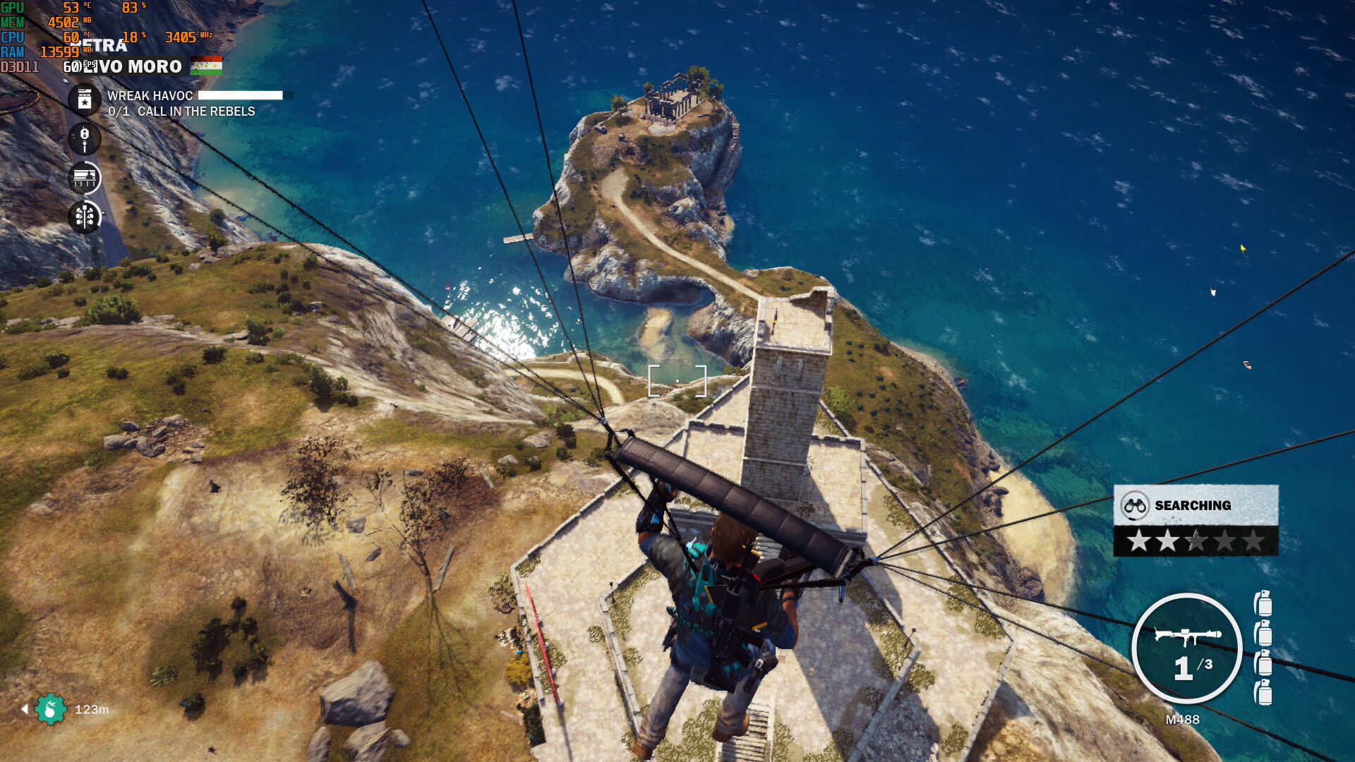

Hm, érdekes... bármivel játszok a Far cry 6-on kívül nincs meg ez a magas CPU hő.
Délután kb 4 órát War Thundereztem a CPU 60-62 fok körül alakult a VGA ötven pár fok.
Most vagy 3 órája Just Cause 3-azok és a GPU 48-55 fok között alakul, a CPU 65 fok alatt leginkább 60 környékén. (Folyamatosan monitorozom a Rivatuner/MSI afterburner programmal, ki van téve OSDbe játék közben állandóan látom mi a helyzetÖAzon gondolkodtam, hogy kéne valami holnap ami csak a CPU-t terheli (pl SuperPI), mert kezd az a gyanúm lenni, hogy mégsem a VGA fűti fel a házat.

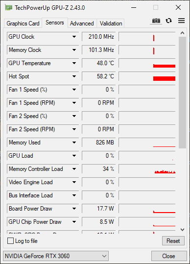

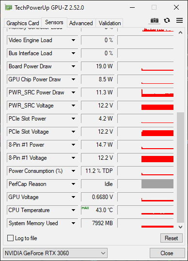

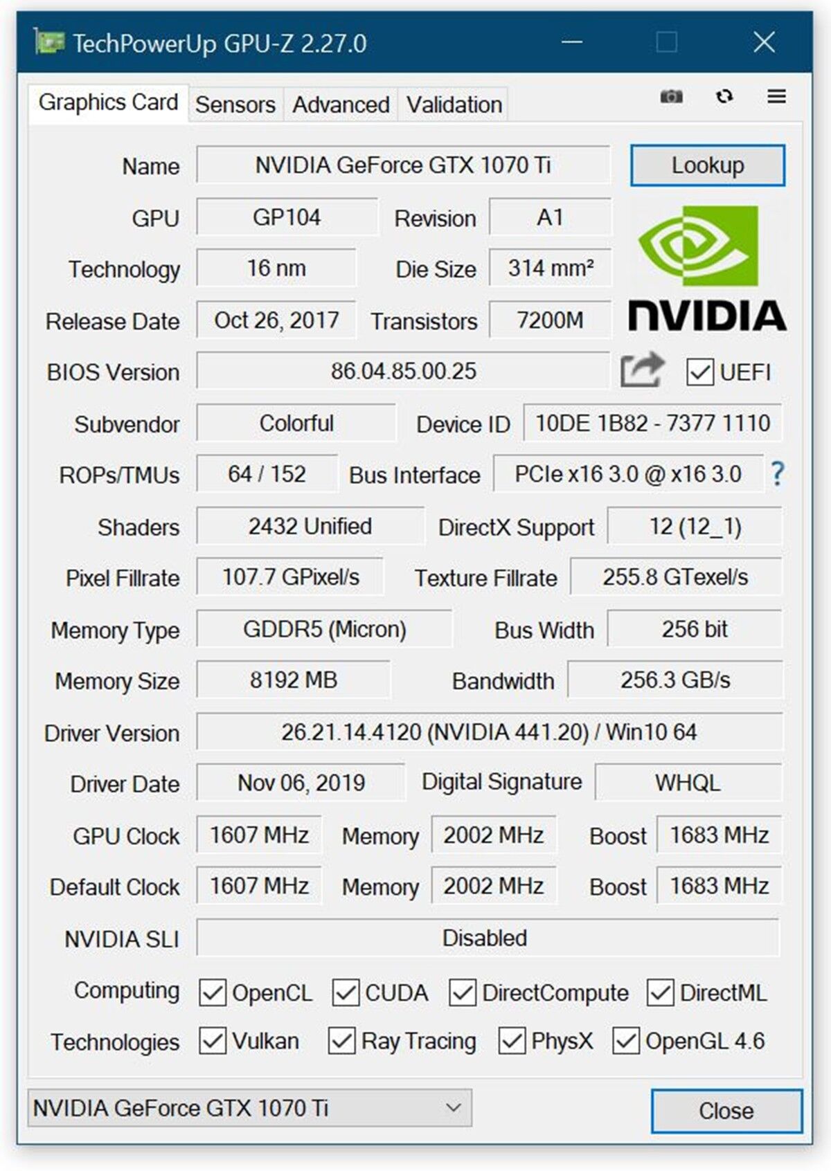

Egyébként használtam már a GPU-Zt de azt nem tudtam, hogy a kérdőjel egy tesztet rejt, azt hittem valami help file.
Zamma
KROK640 #37169 üzenetére

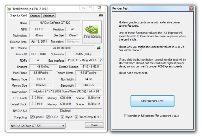

Húha!
Írhattad volna hogy soha nem használtad a GPU-Z-t...

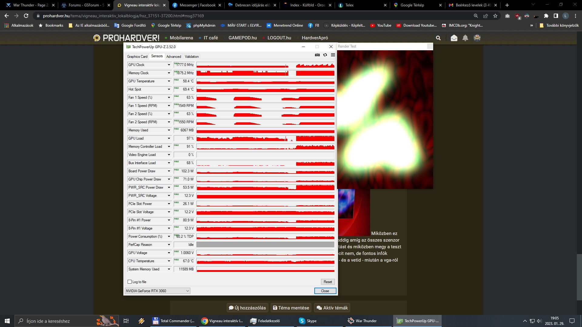

Megynyitás után a kezdőképernyőn a logo alatt a 3. sorban van egy kérdőjel a jobb legszélen:
Rányomsz a nagy gombra és indul a mandula.... és ilyen izét kapsz:
Miközben ez megy 5 percig minimum menj át a Sensors fülre és húzd szét addig amíg az összes szenzor csíkja nem látható. Mindegyik sornál csináld meg a Max-ra állítást és miközben megy a teszt csinálj róla egy képernyőmentést. Ez csak a Vga-t terheli, a procit nem, de fontos infók derülnek ki belőle. Pl. az hogy mennyire melegszik fel a procid - és a vetid - miután a vga-ról leszívja a meleg levegőt...
Leállítani a jobb felső X-el tudod a tesztet. Hajrá! -
KROK640
Jó, ez megvan, de milyen teszt kell menjen közben?
Zamma
KROK640 #37166 üzenetére
„Az utolsóelőtti sor nekünk a lényeges” ...hát az nem nagyon látszik...
„CPU temperature” kezdetű sor.
„...kattanj rá addig amíg ki nincs rá írva hogy Max.” - ezt sem nagyon látni, sebaj! Belejössz, meglátod.Nos, kattints a számokra a bal gombbal, és egyszer megjelenik a Max felirat.
Menjen a teszt 5 percig és jöhet a képernyőmentés. -

60 Fps elég neked? mert ha igen akkor fixálni kéne erre és akkor nem lesz meleg annyira.
Egyénként - csak úgy a megnyugtatásunk végett - állítsd már be a géped úgy ahogy játszani szoktál és indíts már el légyszi egy GPU-Z-t, ott meg egy tesztet...
Az utolsóelőtti sor nekünk a lényeges, kattanj rá addig amíg ki nincs rá írva hogy Max. Az egészhez képest mennyi a piros skálád, csinálj róla egy képernyőmentést. -

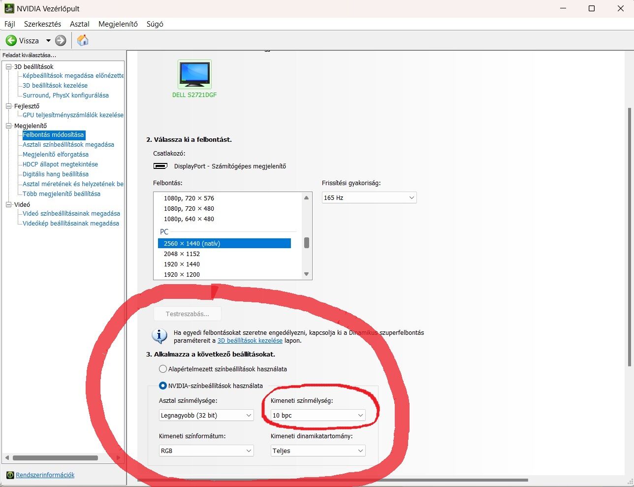

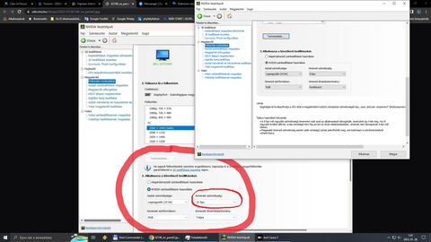

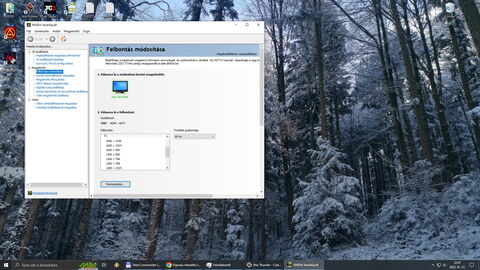

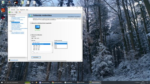

Nem én mondom hogy ne használj adaptert hanem a monitor specifikációjában szerepel. De lehet hogy már azóta gyártottak jobb minőségűt tehát próbáld akkor :).
A vastagon bekarikázott részt kapcsold át NV beállítésra és igy állítsd be csak a 10 helyett 8 legyen./vékonyan van karikázva/.
A testreszabás menüben tudsz a PC-alá felbontást létrehozni amilyet akarsz.

jó, akkor nem lesz adapter. De 120HZ sem. Ugyanis a monitoron nincs DP. Duallink DVI van, vagy HDMI. Ha HDMI-n nem megy akkor marad a duallink adapteres átalakítása Display porttá. Ha nem használhatok adaptert akkor csak a HDMI-nek kellene átvinni a 144Hz-et. Azt mondod képes rá. Ennél drágább és minőségibb HDMI kábelem már aligha lehetne. Szóval ha nem lehet adaptem és ez nem viszi át, akkor maradt a 60Hz. Ugyanis akkor mindkét lehetőség ki van zárva a 144Hz-re.
Mit állítsak 8-ra? A monitor menüjében, vagy Windowsban? mit takar a BPC?

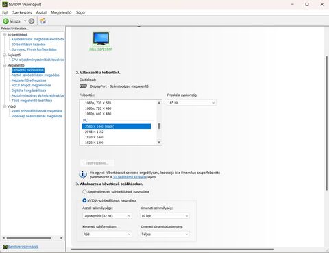

A monitor leírásában szereplő "A számítógéphez DisplayPort 1.2 és HDMI 2.0 porton keresztül csatlakoztatható. "
Mindkét csatlakozó tudja a 144Hz-et csak megfelelő minőségű kell belőle. Aranyozott legyen, a régi kábelen nekem sem tudta a 165Hz-et. De a csomagban kábelnek is kellett volna lenni.
Az NV panelon meg itt állítsd be.Ez alapján gondolod a dual DVI-t?
