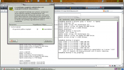

Nem tudom,hogy mi lehet a hiba ,de remélem a 9.04-gyel megjavul (azt irják sok javítás lesz benne):
"The latest X.Org server, version 1.6, is available in Jaunty. A number of video cards have been transitioned to free drivers as part of this update.
The -ati driver has received numerous fixes and performance improvements. It now uses the EXA acceleration method by default. 2D acceleration support for the newest R6xx/R7xx family of cards is also available. 3D support is available up to R5xx cards for -ati. An updated -fglrx proprietary driver is available for R6xx/R7xx users who need 3D support. "

dierekt nem tettem meg, mert ahogy a #11199 sz hozzászólásban irtam, ez az alap problémám.. hogy 8.10 alatt nem működik együtt a videó-kártya driverével és nem is smeri fel a zárt meghajtok között
probáltam..hátha elfogadja a 8.04-alatt működő drivert.. hát nem jött be.. 8.04 alatt minden franko, csak nem működik a böngészőben(firefox) a javas alkalmazás..(se konqueror ben)
szerk: EnvyNG.. az micsoda.. nem tudom sajnos..kipróbálnék bármit csak müködésre birnám 8.10 alatt az ati kártyát.. tulképp nem is akarok játszani vele,csak egy olyan monitorom van..ami kisüti a szemem olyan fényereje van..ha 0-ra van levéve a fényerö akkor használható ugyahogy.. (samsung syncmaster765MB) és jo lenne az ati kártya driver (és control panelja) a fényerön kicsit levenni..és 100Hz-en frissitene 85 helyett... ha erröl lemondanék akkor 8.10 alatt is müködik..
veze
köszi..
próbáltam frissíteni a kiadást 8.04->8.10-re.. kiírta hogy a telepített video driver nem fog együtt működni a frissítéssel ezért grafikai alkalmazásokban csökkenés várható, akarom e folytatni.. pfff.. nem akartam.. bakker....( lehet hogy elő kell vennem a fiokbol az ati radeon9700 helyére a geforceTi3-at? és azzal ok lesz..)
