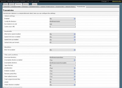

nimfas
Ja hát és a legfontosabb.... hogy működjön a WIFI és a Transmission egyszerre WIFI szaggatás nélkül :-DDDD
Sajnos ezt tudom, hogy nem egyszerű megoldani.... ha meg lehet-e egyáltalán... de hát ez a szép a feladatban ;-) (CPU limit erős feszegetése)
nimfas
vargalex #11044 üzenetére
Szavasz Vargalex!
Na itt az napom, még valamit beletehetnél a Firm-be, mégpedig......
- QSS gomb funkciója: külső wincsi lecsatlakoztatása, samba, ftp, transmission... és amik használhatják a wincsit lője le.... (jelezze, ha sikerült minden !) Majd ha visszadugom a wincsit akkor csatlakoztassa automatán és indítsa a leállított szolgáltatásokat. Minderre azért lenne szükség, mert az én wincsim ext4-es, de még így is a 12-13 MB-os samba, ftp sebesség a szűk keresztmetszet nagyobb file-ok másolása esetén!
- Továbbá a transmission esetén automata kicsomagolás ZIP és RAR fileból, ugyanolyan nevű DIR-be (ezt már én is meg tudom... hála neked, csak lusta vagyok :-D) hátha másnak is hasznos lehet
- na és az ADDTORRENT script , watchdir-be másolt .torrent file automata letöltése (nálam szintén megy.... FTP-n keresztül másolok bele... 5 percenként ellenőrzi..) Szintén Te általad :-D
Előre is köszi!
Ha vhogy sikerül megoldani és működik rendesen akkor királlyá koronázunk ;-)
Üdv.
Jó munkát!Ps: Azért gondolom manuálisan lehet majd basztatni a beállításokat... ftp-t én használom web felől is...

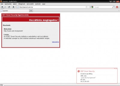

Intruder2k5 #11004 üzenetére
Ma már meg lehet nyitni az oldalt, csak a tegnapi adatbázisban volt black-listán...

- Kamikaze trunk verzió (természetesen, ha nem lesz stabil, vagy igény lesz rá, akkor BackFire 10.03-at is build-elhetek)
- Transmission Luci alatt config-olható -

- vsftpdAmi beállításra került:
- tűzfalon port nyitva a transmission-hoz
- belülről az ssh a szokásos 22-es porton, kívülről a 2222-es porton érhető el
- az ftp csak belülről érhető el, a szokásos 21-es porton
- belülről a Luci a szokásos 80-as, kívülről a 8080-as porton érhető el
- transmission-web belülről és kívülről is a szokásos 9091-es porton érhető el, természetesen jelszavazva
- transmission config beállítva (letöltési könyvtár, stb.)
- ftp elérése ftp felhasználóval (jelszavazva). ftp felhasználó betéve az users csoportba (home-ja a /mnt)
- samba elérés jelszó nélkül (a guest user a samba user lesz, aki szintén az users csoportba tartozik
- samba-n megosztva a /mnt
- ftp, illetve samba úgy config-olva, hogy az egyik módszerrel létrehozott file/könyvtár a másik módszerrel is teljes jogokkal módosítható (tehát pl. ftp-n felmásolt file samba alól törölhető)
- ntpclient beállítva a time.kfki.hu-ra
- a /etc/config/system-ben a timezone beállítva
- web-es partícionálás, formázás félig kész
- transmission umask-ja beállítva úgy, hogy a letöltött file-ok ftp/samba alól törölhetők legyenekLehet, hogy sokak bánatára, de NTFS támogatást nem tervezek a firmware-ba!!!
Intruder2k5 #11008 üzenetére
téves riasztások és nem fertőzött oldalak letiltása terén nem kezdő már az általad használt védelmi rendszer...
szerintem nincs gond adott oldallal, több védelmi alkalmazással (avg is, kis, nis) is meglátogattam, és egyik sem jelzett problémát!
rendelni/venni akartam ma a tl-wr1043nd 64 megás változatából, erre pénteken nincsenek nyitva... -
BigBlackDog #11006 üzenetére
Jó jó, ezt tudom én is, hogy ha letiltom, akkor működik, de inkább nem tiltok le egy ilyen értesítést! Amúgy én is be szoktam néha nézni, és eddig nem volt vele gond... Bár gondolom, hogy az üzenet nem r3pl4y oldalára vonatkozik, hanem valamely más, valóban kártékony oldal miatt, le lett tiltva az egész atw, de én úgy vagyok vele, hogy jobb a békesség!
Azért köszönöm!

Jobb klikk Nod ikonján az értesítési területen, majd Vírus- és kémprogramvédelem letiltása. Így működik. Nálam az utóbbi 2 napban több oldalnál is ez volt, annak ellenére, hogy egy hete még semmi baj nem volt velük.
buca84
Nálam bejön. Linux alól ok.
Szerettem volna valamit megnézni r3pl4y weboldalán, és ezt kaptam az arcomba...
Nálatok is hasonló a helyzet?
