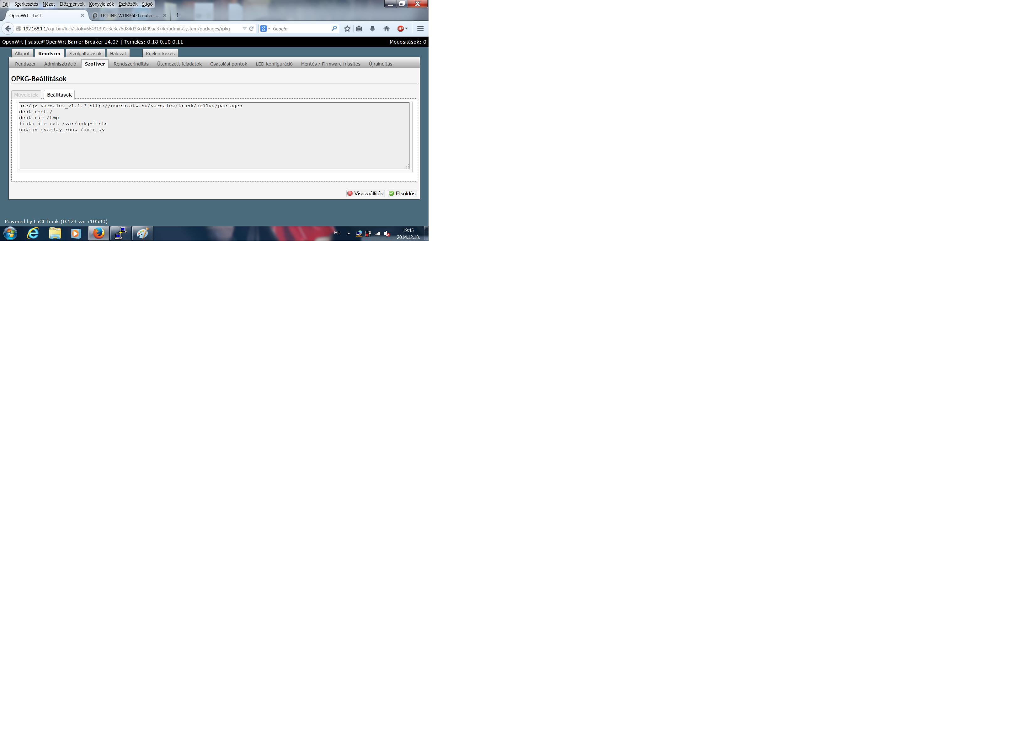

Köszönöm a közvetlen és közvetett segítségeket, sikerült saját firm-öt összeraknom a wdr3600-as routeremre. Az alap elképzelésem az volt, hogy csak hu-s ip-ről lehessen elérni az itthoni mikroszerverem, és ezt a routerben akartam megoldani. Ugyan megküzdöttem vele, de működik, minden testreszabva.
A másik: találtam elfekvőben itthon egy 32M-ás sd kártyát, meg usb-sd átalakítót, szépen beforrasztottam a routerbe, és tökéletesen működik is felcsatolva overlaynek. Sokra amúgy sem használható a mérete miatt, és így megmaradt a két külső usb port is (macerás vagyok, nem akartam usb hub-ot).
Nem akarom teleszemetelni a fórumot, ha van valaki akit érdekel a tapasztalatom, összefoglalom, bár szakértő nem vagyok.A kérdés: valamiért fat partíciót nem tudok csatolni luci-ben, de terminálban igen. ext4 és ntfs működik luci-ben is. Próbáltam keresgélni a témában, de nem akadt használható találat.

Adott egy ilyen router vargalex 1.1.7-el, 1 db 250Gb hdd a belső particionálóval formázva ext4-re amin fut a transmission. Ezt a hdd-t elérem az otthoni hálózaton bárhonnan. Szeretnék egy NTFS hdd-t csatlakoztatni a második usb portra, de bárhová csatolom fel, csak az egyik tartalmát látom. Hogyan csináljam, hogy lássam mindkét hdd tartalmát?
Előre is köszi a válaszokat. -
