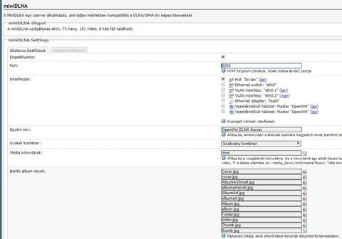

Köszönöm mindenkinek a segítségét, újra él, gyors és megy, mint a Schaffhausen
A "hosszúreset" elég volt a failsafe-hez.Már látja a külső vinyót is, igaz csak az audió fájlokkal bír a DLNA, a video és a kép menüben azt írja: Nem sikerült hozzáférni az eszközhöt. Kicsit takarítok rajta, talán jó lesz. -

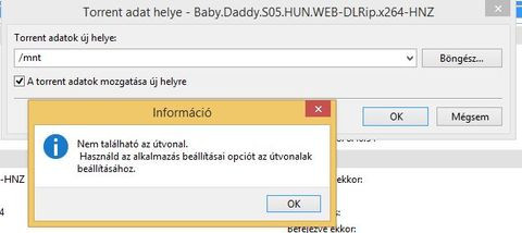

nah újra előről beállítottam megint mindent TM settingsbe és az RPC részbe is beírtam jól az IP-ket de még mindig ugyan az a hiba üzenet...
már nem tudok mit beállítani...az a vicces hogy korábban már működött egy másik androidos boxnál amit ugyan úgy a leírás szerint csináltam mint ezt... -

nics beállítva white/black list...
ezt írom be a böngészőbe: 192.168.0.105:9091
böngésző
transmission rpc
router
transmission_1
transmission_2vagy vmit másképp kell csinálni?
