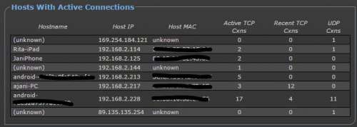

Nincs HGW-m, az xbox kapta ezt az IP címet. Már ha a HGW a szolgáltató routere. Sima upc-s modemem van.

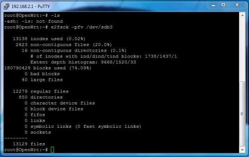

szeretnék lemezellenőrzést végezni az 1tb-s külső vinyómon. Ehhez egy live linuxot futtatok, de amikor rádugom a vinyót, és kiadom az fsck parancsot, nem hajtja végre. Valószínűleg jogosultság probléma van. A fájlkezelőben is csak a könyvtárakat látja, de nem enged be.
Hogyan tudom ezt megoldani?

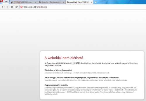

Engedélyeztem, kitöröltem a local szót a bin-path sorból, de semmi... Nem elérhető az oldal.
Nem lehet, hogy a cgi és fastcgi modulok akadnak össze?
Illetve nekem a 81-es portra van állítva a lighttpd. Az nem gond?Így próbálom elérni: http://192.168.2.1:81/phpinfo.php

500 - Internal Server Error
Ezt írtam be a böngészőbe: http://192.168.2.1:81/index2.php
Azért index2.php a neve, mert index.php már volt, remélem ez nem gond.

Miután nem értem el a routerre kötött vinyómat, ezeket a hibaüzeneteket találtam a system log-ban:
Oct 1 22:34:53 OpenWrt kern.info kernel: [55746.920000] usb 1-1.1.3: USB disconnect, device number 6
Oct 1 22:34:54 OpenWrt kern.info kernel: [55747.380000] usb 1-1.1.3: new high-speed USB device number 8 using ehci-platform
Oct 1 22:34:54 OpenWrt kern.info kernel: [55747.730000] scsi2 : usb-storage 1-1.1.3:1.0
Oct 1 22:34:55 OpenWrt kern.crit kernel: [55748.340000] EXT4-fs error (device sdb3): ext4_find_entry:1242: inode #2: comm swapoff: reading directory lblock 0
Oct 1 22:34:55 OpenWrt kern.notice kernel: [55748.730000] scsi 2:0:0:0: Direct-Access Toshiba StorE HDD 0000 PQ: 0 ANSI: 4
Oct 1 22:34:55 OpenWrt kern.notice kernel: [55748.740000] sd 2:0:0:0: [sdc] 1953525168 512-byte logical blocks: (1.00 TB/931 GiB)
Oct 1 22:34:55 OpenWrt kern.notice kernel: [55748.770000] sd 2:0:0:0: [sdc] Write Protect is off
Oct 1 22:34:55 OpenWrt kern.err kernel: [55748.780000] sd 2:0:0:0: [sdc] No Caching mode page present
Oct 1 22:34:55 OpenWrt kern.err kernel: [55748.790000] sd 2:0:0:0: [sdc] Assuming drive cache: write through
Oct 1 22:34:55 OpenWrt kern.err kernel: [55748.820000] sd 2:0:0:0: [sdc] No Caching mode page present
Oct 1 22:34:55 OpenWrt kern.err kernel: [55748.820000] sd 2:0:0:0: [sdc] Assuming drive cache: write through
Oct 1 22:35:01 OpenWrt kern.info kernel: [55754.830000] sdc: sdc1 sdc3
Oct 1 22:35:01 OpenWrt kern.err kernel: [55754.850000] sd 2:0:0:0: [sdc] No Caching mode page present
Oct 1 22:35:01 OpenWrt kern.err kernel: [55754.850000] sd 2:0:0:0: [sdc] Assuming drive cache: write through
Oct 1 22:35:01 OpenWrt kern.notice kernel: [55754.860000] sd 2:0:0:0: [sdc] Attached SCSI disk
Oct 1 22:35:05 OpenWrt kern.crit kernel: [55758.520000] EXT4-fs error (device sdb3): ext4_find_entry:1242: inode #2: comm smbd: reading directory lblock 0
Oct 1 22:38:20 OpenWrt kern.crit kernel: [55953.440000] EXT4-fs error (device sdb3): __ext4_get_inode_loc:3679: inode #2: block 1057: comm vsftpd: unable to read itable block
Oct 1 22:38:20 OpenWrt kern.crit kernel: [55953.450000] EXT4-fs error (device sdb3) in ext4_reserve_inode_write:4540: IO failure
Oct 1 22:38:21 OpenWrt kern.crit kernel: [55954.950000] EXT4-fs error (device sdb3): ext4_find_entry:1242: inode #40370177: comm transmission-da: reading directory lblock 0
Oct 1 22:38:25 OpenWrt kern.err kernel: [55959.020000] Aborting journal on device sdb3-8.
Oct 1 22:38:25 OpenWrt kern.err kernel: [55959.020000] Buffer I/O error on device sdb3, logical block 121667584
Oct 1 22:38:25 OpenWrt kern.warn kernel: [55959.020000] lost page write due to I/O error on sdb3
Oct 1 22:38:25 OpenWrt kern.err kernel: [55959.030000] JBD2: Error -5 detected when updating journal superblock for sdb3-8.
Oct 1 22:43:58 OpenWrt kern.crit kernel: [56291.510000] EXT4-fs error (device sdb3): ext4_journal_start_sb:349: Detected aborted journal
Oct 1 22:43:58 OpenWrt kern.crit kernel: [56291.520000] EXT4-fs (sdb3): Remounting filesystem read-only
Oct 1 22:44:28 OpenWrt kern.alert kernel: [56321.850000] Read-error on swap-device (8:16:8)
Oct 1 22:44:28 OpenWrt kern.alert kernel: [56321.850000] Read-error on swap-device (8:16:16)
Oct 1 22:44:28 OpenWrt kern.alert kernel: [56321.860000] Read-error on swap-device (8:16:24)
Oct 1 22:44:28 OpenWrt kern.alert kernel: [56321.860000] Read-error on swap-device (8:16:32)
Oct 1 22:44:28 OpenWrt kern.alert kernel: [56321.870000] Read-error on swap-device (8:16:40)
Oct 1 22:44:28 OpenWrt kern.alert kernel: [56321.870000] Read-error on swap-device (8:16:48)Mit jelent ez, és hogyan tudnám orvosolni?
